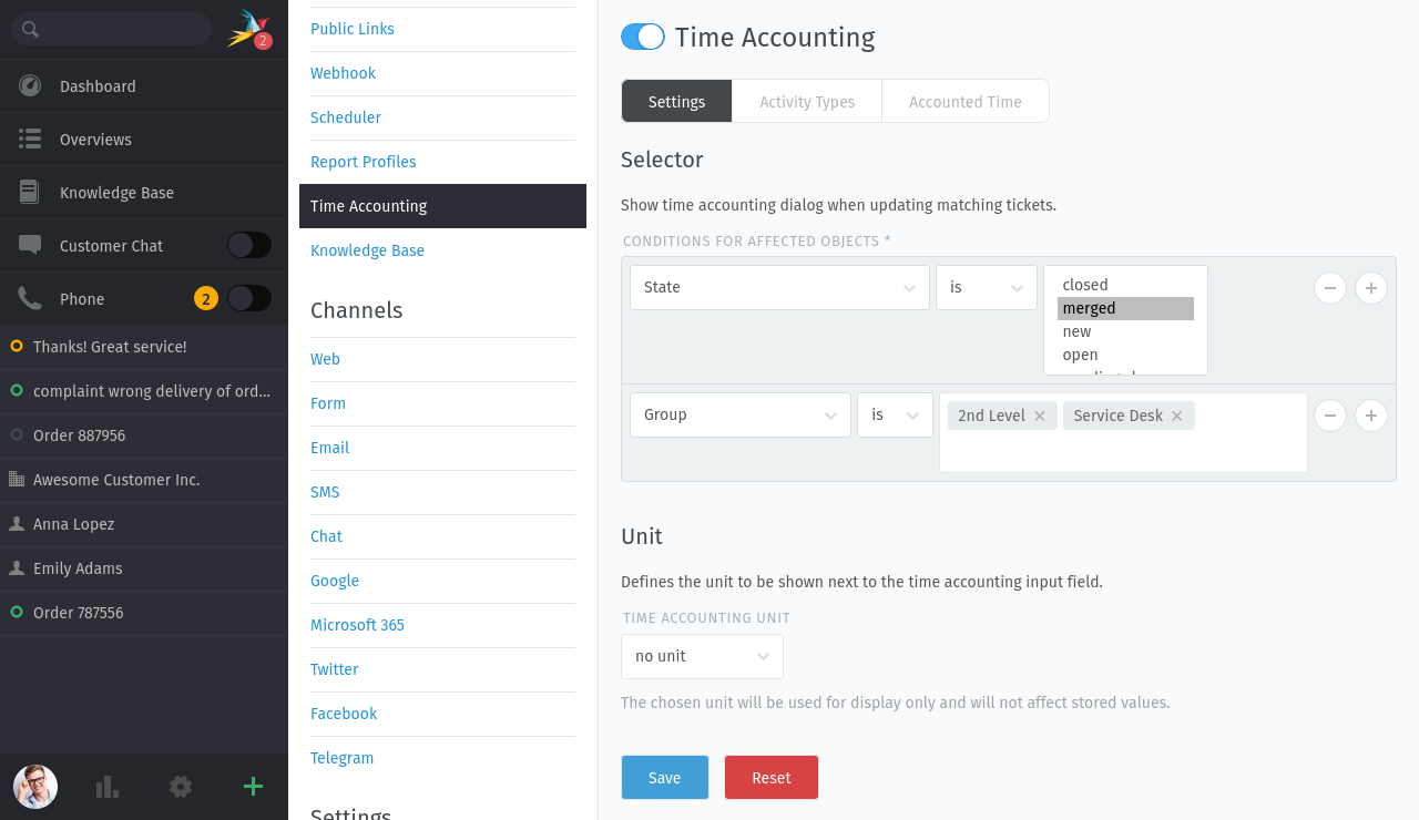

Einstellungen¶

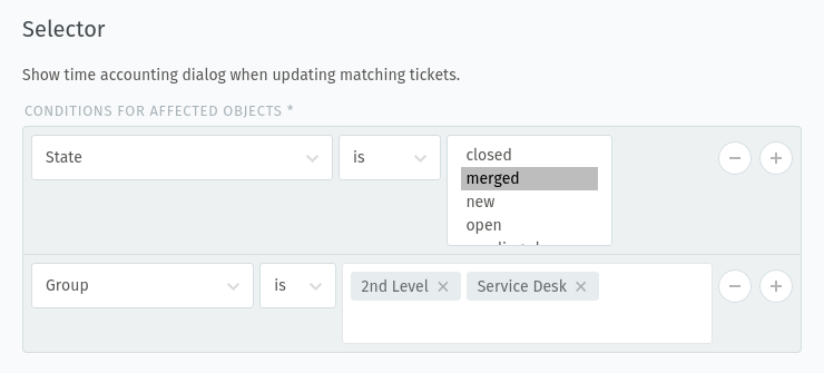

In Zammads Zeiterfassung wird ein Selektor (Filter) verwendet, um zu prüfen, ob ein Ticket für die Zeiterfassung in Frage kommt oder nicht. Falls zutreffend fragt Zammad den Agent nach dem Aktualisieren des Tickets, wie viel Zeit für die Bearbeitung benötigt wurde.
Damit Zammad den Zeiterfassungsdialog für einen Agenten aufruft, muss der Agent einen Artikel beliebigen Typs aktualisieren/erstellen. Das Ändern/Hinzufügen eines Artikels ist zwingende Voraussetzung.
Der Zeiterfassungsdialog ist jedoch nicht zwingend und kann bei Bedarf von Ihren Mitarbeitern abgebrochen werden. Sie können die Zeiterfassung nicht erzwingen.
Wenn ein Ticket nicht mehr für die Zeiterfassung berücksichtigt wird, bleibt die bereits erfasste Zeit erhalten.
Die Auswahl wird auf den Ticketstatus angewendet, bevor die Attributänderungen gespeichert wurden. Das bedeutet, wenn Ihr Mitarbeiter z.B. ein Ticket schließt, nachdem er einen Artikel erstellt hat, muss die Auswahl mit dem Ticketstatus vor dem Schließen übereinstimmen, damit der Zeiterfasungsdialog erscheint.

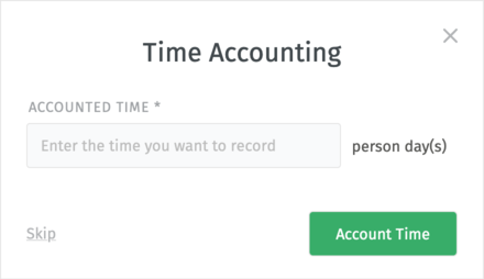

Standardmäßig geben Agenten die Zeit als einheitenlosen Wert an. Es ist jedoch möglich, eine bestimmte Einheit anzuzeigen, indem Sie die Einstellung Einheit konfigurieren, die mehrere Optionen bietet:
- keine Einheit
Standardverhalten, keine Einheit wird neben dem Zeitwert angezeigt.
- Stunde(n)
Zeigt
Stunde(n)als Einheit neben dem Zeitwert an.- Viertelstunde(n)
Zeigt
Viertelstunde(n)als Einheit neben dem Zeitwert an.- Minute(n)
Zeigt

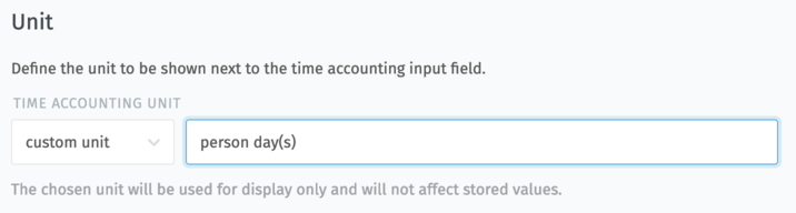

Minute(n)als Einheit neben dem Zeitwert an.- Eigene Einheit
Zeigt eine benutzerdefinierte Einheit an, die als freie Eingabe angegeben werden kann.
Die konfigurierbare Einheit wird nur zur Anzeige verwendet!
Es wird keine Umrechnung o.ä. vorgenommen. Die Einheit wird lediglich verwendet, um den Agenten anzuzeigen, in welchen Einheiten ihre Zeit abgerechnet wird. Die ursprünglichen Zeitwerte werden beibehalten.

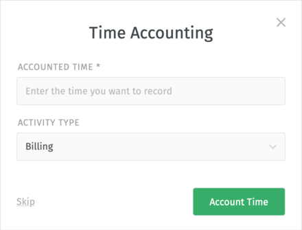

Mit Hilfe von Aktivitäts-Typen können die verschiedenen Zeiterfassungseinträge für Tickets zusammengefasst werden. Zum Beispiel Einträge, die für die „Abrechnung“ relevant sind.
Wenn Sie die Erfassung der Aktivitäts-Typen aktivieren, können die Agenten einen Typ aus einer Liste auswählen.
Zusätzlich wird eine Spalte mit dem erfassten Aktivitäts-Typ für jeden Eintrag in der Tabelle Aktivität im Tab Zeiterfassung angezeigt.
Sie können die verfügbaren Aktivitäts-Typen in dieser Ansicht wie jedes andere Zammad-Objekt verwalten. Bei der Erfassung neuer Zeiten stehen nur aktive Typen zur Auswahl. Hat ein Aktivitäts-Typ aufgezeichnete Zeit, wird sie weiterhin in Tickets angezeigt und ist in der Übersicht der erfassten Zeiten enthalten.
Ein Aktivitäts-Typ kann als Standard eingestellt werden und ist dann bei der Erfassung vorausgewählt. Es ist möglich, den Standard-Typ zu deaktivieren. In diesem Fall wird keine Vorauswahl bei der Zeiterfassung getroffen.

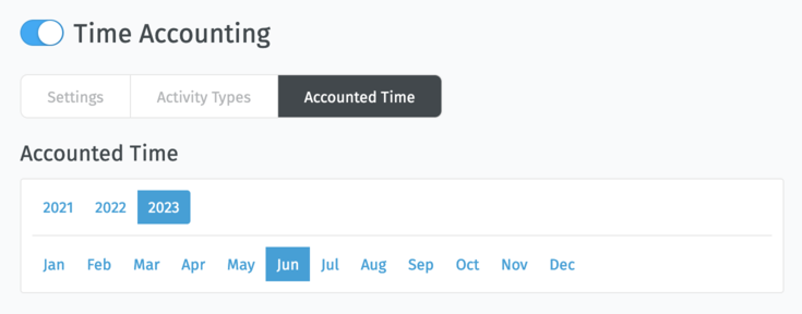

Unter der Registerkarte Berechnete Zeit bietet Zammad einen Bereich, in dem Sie alle erfassten Zeiten für Ihre Tickets einsehen können. Die erfassten Zeiten werden nach Jahren und Monaten gruppiert angezeigt.
Wenn Sie Tickets haben, die sich über mehrere Monate erstrecken, können Sie in der heruntergeladenen Datei nach time unit und time units total differenzieren (z.B. um eine Teilabrechnung zu ermöglichen).
- Wählen Sie den richtigen Monat
Vermutlich wollen Sie die erfassten Zeiten anderer Monate als die des aktuellen Monats abrechnen. Wählen Sie dazu das entsprechende Jahr und den Monat aus, um die erfassten Zeiten und Ticketinformationen des gewünschten Monats zu erhalten.

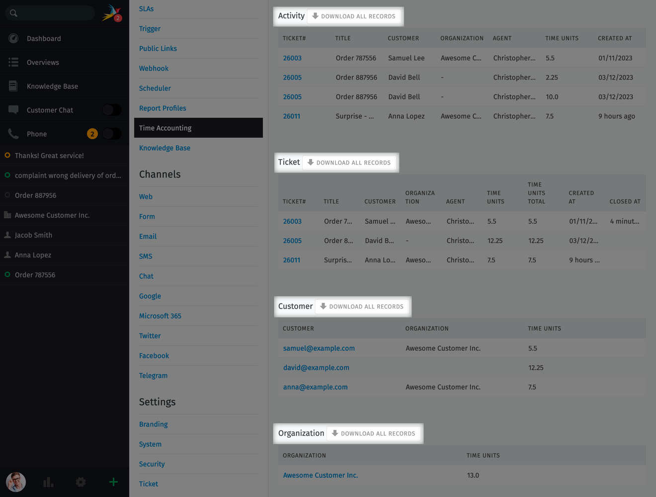

Sie können die erfassten Zeiten in Zammad so bekommen, wie Sie sie benötigen. Dazu haben Sie aktuell vier Möglichkeiten einschließlich einem CSV-Download.
Um die CSV-Daten herunterzuladen, verwenden Sie die Download-Schaltfläche direkt neben der jeweiligen Überschrift (z.B. „Ticket“).
Dies kann auch durch API-Aufrufe automatisiert werden.
In jeder Tabelle werden nur die ersten 20 Einträge angezeigt. Um alle Einträge zu sehen, laden Sie sich die Datensätze im CSV-Format herunter.
- Aktivität
Dieser Filter funktioniert ähnlich wie der Ticketfilter, mit einer Ausnahme: Sie finden hier jede einzelne Zeiterfassungsposition Ihrer Bearbeiter. Das ist das, was Sie auch in der Ticket-Historie vor Zammad 5.2 sehen konnten.
In dieser Liste finden Sie die folgenden Ticketinformationen:
Nummer
Titel
Kunde
Organisation des Kunden (falls zutreffend)
Agent, der Zeit erfasst hat
In der Aktivität verbuchte Zeiteinheiten
Aktivitäts-Typ (falls aktiviert)
Erstellt am
- Ticket
Dieser Filter enthält alle relevanten Tickets aus dem ausgewählten Monat.
Nummer
Titel
Kunde
Derzeit zugewiesener Agent (Besitzer)
Im laufenden Monat verbuchte Zeiteinheiten
Zeiteinheiten insgesamt (während der Ticketlaufzeit verbuchte Zeit)
Erstellt am
Geschlossen am (falls zutreffend)
- Kunde
Dies bietet Ihnen einen Filter für die verbuchten Zeiteinheiten pro Benutzer. Jeder Benutzer hat eine Gesamtzeit, die im aktuellen Monat verbucht wurde (aus allen Tickets).
Kunde
- Organisation
Hier finden Sie eine Liste aller Organisationen, bei denen Kunden in diesem Monat eine Zeiterfassung verursacht haben.
Sie können auch Einträge für Kunden sehen, die Teil einer primären Organisation sind. Benutzer ohne Organisation finden Sie im Kundenfilter.
