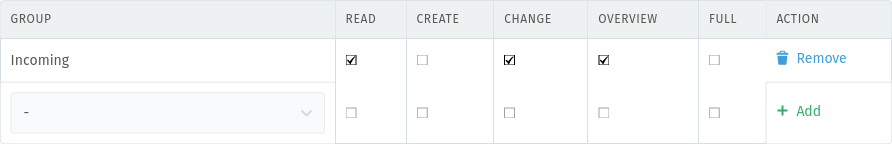

Wenn Sie einen Agenten einer Gruppe zuweisen, gibt Ihnen Zammad die Möglichkeit detailliert festzulegen, welche Aktionen dieser Agent ausführen kann:
Verwenden Sie die Gruppenberechtigungstabelle, um Berechtigungen auf Gruppenbasis zu erteilen.¶
Innerhalb der einzelnen Gruppe ermöglichen die unterschiedlichen Berechtigungen einem Agenten…
- LESEN
… Tickets einzusehen
- ERSTELLEN
… neue Tickets zu erstellen
- ÄNDERN
… bestehende Tickets zu aktualisieren
- ÜBERSICHT
… Tickets in Übersichten zu sehen (aber nicht deren Details)
- VOLL
… alles oben genannte und der Möglichkeit, zugewiesen zu werden / Ticket-Benachrichtigungen zu erhalten

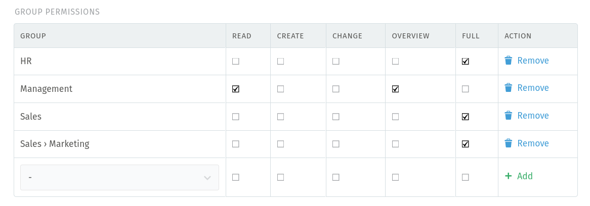

Es gibt zwei Möglichkeiten, die Berechtigungen eines Agenten pro Gruppe zu definieren:
Direkt im Bearbeitungsdialog des Users:
Legen Sie für den gewünschten Benutzer einfach direkt Ihre Zugriffsberechtigung fest.¶

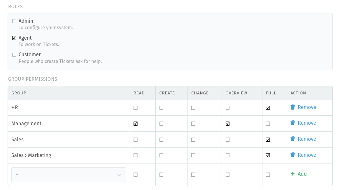

Implizit durch Bearbeiten der Rollen eines Benutzers
Gehen Sie zunächst zu Rollen, um die Berechtigungen einzurichten, die Sie zuweisen möchten. Beispiel:
Dann können Sie die Rolle einem Benutzer im Dialogfeld „Neu/Bearbeiten: Benutzer“ zuweisen. Beispiel:
Achtung
Achten Sie darauf, dass Sie auf die Schaltfläche ➕ Hinzufügen klicken, nachdem Sie die letzte Gruppe zugewiesen haben. Andernfalls wird Ihre letzte Auswahl nicht gespeichert.
⚖️ Wir empfehlen, sich für die eine oder andere Variante zu entscheiden; Wenn Sie beide gleichzeitig verwenden, kann Ihnen der Überblick verloren gehen.
Welche Vorgehensweise ist also die Richtige für Sie? Diejenige, die für Sie weniger arbeitsintensiv ist. Wenn Sie mehreren Agenten aus einer Gruppe die selben Berechtigungen zuzuweisen wollen, erstellen Sie eine Rolle. Diese können Sie allen Benutzern aus der Gruppe zuweisen - dafür sind Rollen da!

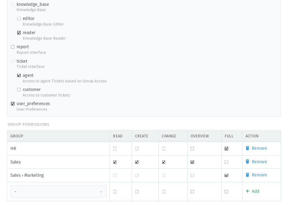

🤔 Ich kann die Tabelle mit den Gruppenberechtigungen nicht sehen…
Achten Sie darauf, dass Sie die Berechtigung``ticket.agent`` für den Benutzer oder die Rolle gesetzt haben.
