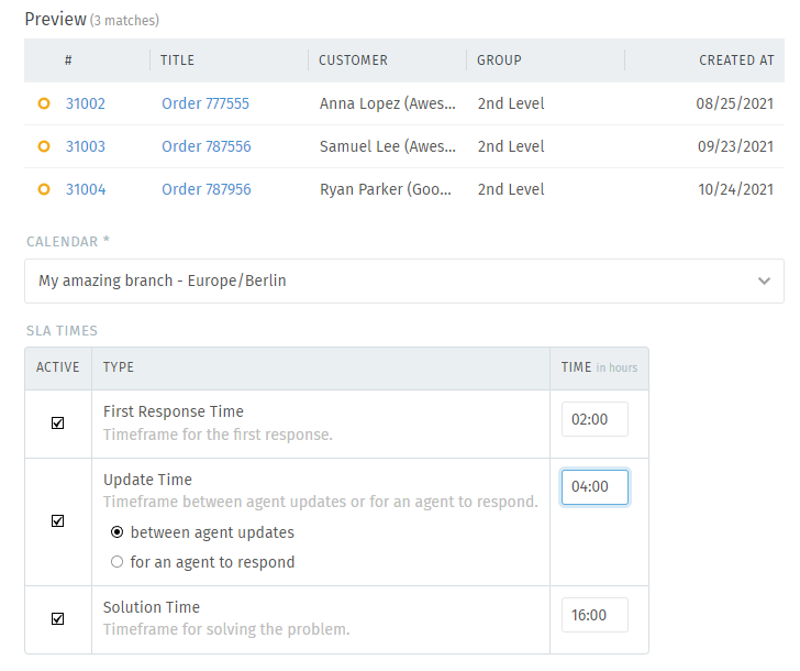

- Vorschau
In der Vorschau sehen Sie die Auswahl der Tickets und können prüfen, ob die Eingrenzung korrekt ist.
- Kalender
Zammad berechnet die Eskalation von Tickets auf der Grundlage Ihrer Geschäftszeiten. Es macht wenig Sinn, Tickets zu eskalieren, wenn Sie nicht arbeiten.
Wählen Sie hier den richtigen Kalender aus. Wenn Sie Ihre Geschäftszeiten noch nicht festgelegt haben, finden Sie weitere Informationen unter Kalender.
- SLA-Zeiten
Definieren Sie die Eskalationszeiten auf der Grundlage Ihrer Arbeitszeiten. Denken Sie daran, dass eine Eskalation, die 16 Stunden dauert, zwei Arbeitstage dauert, wenn Sie 8 Stunden Arbeitszeit pro Tag festgelegt haben.
- Erste Reaktion
Dauer für die erste Antwort (externer Anruf, E-Mail). Diese Zeit wird ab der Erstellung des Tickets berechnet.
Die Startzeit wird nicht zurückgesetzt, wenn Sie das Ticket z.B. in eine neue Gruppe verschieben oder andere SLAs Anwendung finden. Das liegt daran, dass sich die Erstellungszeit des Tickets nicht ändert.
- Aktualisierungszeit
Dauer für jede folgende Antwort (externer Anruf, E-Mail). Diese Zeit zählt entweder ab der Erstellung des Tickets (wenn keine erste Antwort eingestellt ist) oder nach der ersten Antwort.
- zwischen Updates von Agenten
In diesem Szenario muss Ihr Agent je nach Konfiguration alle
nStunden antworten. Dadurch ist es Zammad egal, ob Ihr Kunde geantwortet hat oder nicht.Seien Sie sich bewusst, dass diese Einstellung für Ihre Agenten ziemlich stressig sein kann!
- für einen Agenten zu reagieren
Ab dem Zeitpunkt, zu dem Ihr Kunde auf das Ticket geantwortet hat, haben Ihre Agenten die konfigurierte Zeitspanne, um zu antworten, bis das Ticket eskaliert.
- Lösungszeit
Zeitrahmen für die Lösung des Problems (Versetzen des Tickets in einen geschlossenen Zustand).
Dieser Eskalationszeitpunkt bezieht sich nicht auf die Antworten auf ein Ticket. Er wird einfach ab dem Zeitpunkt der Ticket-Erstellung berechnet.
Es stehe Ihnen frei, ob Sie eine, zwei oder alle drei Zeiten festlegen. Wenn eine SLA-Zeit erreicht ist, wird das Ticket eskaliert.
Erste Antwort und Lösungszeit können nur einmal angewandt werden. Die Aktualisierungszeit gilt, bis das Ticket gelöst wurde oder die Kriterien des SLA nicht mehr zutreffen.
Die einzige Möglichkeit, die Eskalation in Standardinstallationen zu stoppen, besteht darin, das Ticket entweder auf „warten auf Erinnerung“ oder „warten auf Schließen“ zu setzen. Allerdings: Sobald das Ticket auf „offen“ gesetzt wird (z.B. durch die Antwort eines Kunden), kann das Ticket je nach Alter und Konfiguration sofort eskalieren.
