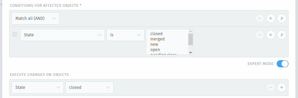

Sie können den Experten-Modus in jedem unterstützten Konditions-Dialog aktivieren oder deaktivieren. Verwenden Sie dazu einfach die Schaltfläche Experten-Modus unten rechts unter dem Bereich Bedingungen für zu verarbeitende Objekte.

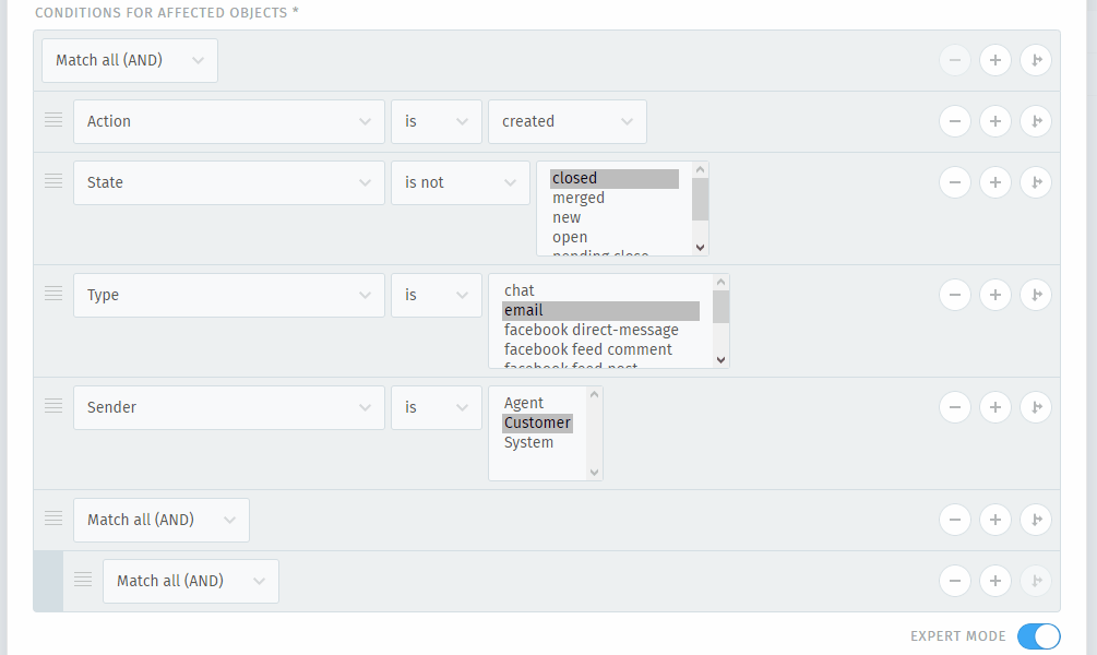

Der Experten-Modus von Zammad ermöglicht Ihnen die Verwendung von Logikblöcken. Mit diesen Blöcken können Sie eine oder mehrere Gruppen von Bedingungen definieren, die mit und / oder verknüpft werden können.
- Mit allen übereinstimmen (UND)
Alle Bedingungen in diesem Block werden mit „UND“ verknüpft. Das bedeutet, dass alle Bedingungen erfüllt sein müssen, damit die Bedingung als erfüllt gilt.
- Mit beliebigem übereinstimmen (ODER)
Alle Bedingungen in diesem Block werden mit „ODER“ verknüpft. Das bedeutet, dass eine Bedingung erfüllt sein muss, damit die Bedingung als erfüllt gilt.
- Mit keinem übereinstimmen (NICHT)
Alle Bedingungen in diesem Block werden mit „UND“ verknüpft. Für eine positive Übereinstimmung darf keine oder eine beliebige Bedingung zutreffen - aber nicht alle.

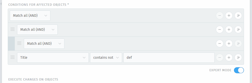

Mit dem Symbol
können Sie so viele Logikblöcke hinzufügen, wie Sie benötigen. Neue Blöcke werden unterhalb des Objekts hinzugefügt, für das Sie das
-Symbol verwenden.
Die Ebene wird automatisch eine niedrigere Ebene gesetzt als das Objekt, von dem Sie die Bedingung hinzufügen.
Das gleiche Verhalten gilt auch für Bedingungen innerhalb von Logikblöcken!
Beachten Sie, dass beim Entfernen von Bedingungsblöcken alle Blöcke und Bedingungen mit entfernt werden!
