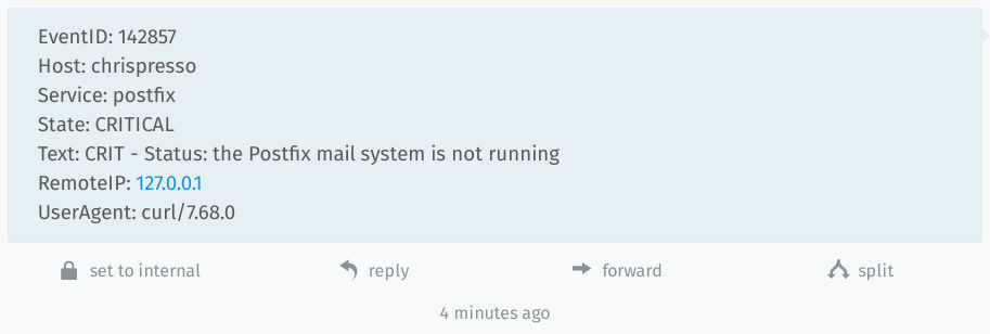

Wenn eine Benachrichtigung eingeht, erstellt Zammad einen neuen Artikel mit den Einzelheiten des Ereignisses, das die Benachrichtigung ausgelöst hat:
Checkmk Artikelinhalt
Diese Angaben stammen aus den unten aufgeführten Feldern, die den von Checkmk bereitgestellten Parametern entsprechen ($NOTIFY_*).

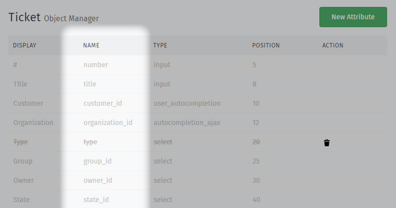

Die Attributeinstellungen des Objektmanagers zeigen integrierte und benutzerdefinierte Attributnamen an.
Eine vollständige Liste der Ticketattribute finden Sie im Objektmanager.

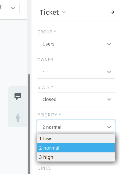

Gruppe & Priorität
Beachten Sie die Dropdown-Menüs im Ticketbereich:
-F "group=Users"
-F "priority=3 high"
Siehe mögliche Werte für bestimmte Attribute im Ticketbereich.
