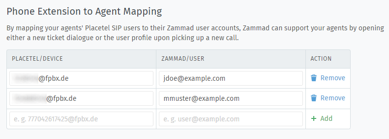

- Zuordnung von Telefonanschlüssen zu Agenten
Indem Sie die Durchwahlen Ihrer Agenten den bestehenden Zammad-Benutzern zuordnen, kann Zammad einen neuen Ticket-Dialog bereitstellen oder das Benutzerprofil des Anrufers für den Agenten öffnen, der den Anruf entgegennimmt.
Das beschleunigt die Bearbeitung von Tickets, egal ob es sich um bestehende oder neue Tickets handelt!
Um zu sehen, wie es aus der Sicht von Agenten funktioniert, sehen Sie sich Benutzerdokumentation an.

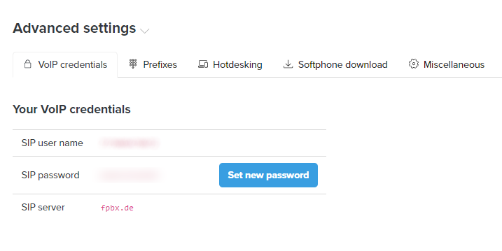

Sie finden die für Ihre Agenten erforderliche Placetel-Benutzernamen-Kombination unter ⚙️ PBX → VoIP destinations. Im Abschnitt „Advanced settings“ finden Sie „SIP user name“ und „SIP server“.
Kombinieren Sie beides wie folgt:
<SIP-Benutzername>@<SIP-Server>.
