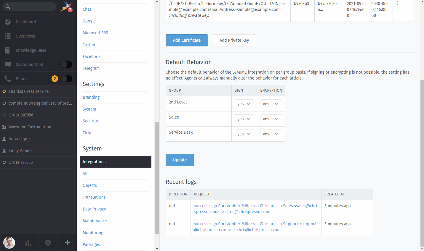

Alle aktuellen S/MIME-Aktivitäten des Systems werden im Abschnitt Aktuellste Protokolle angezeigt.
Die Protokolle enthalten den Status und die Details aller eingehenden und ausgehenden E-Mails, die signiert/verifiziert oder ver- und entschlüsselt wurden.¶
Dieses Protokoll enthält nicht E-Mails, die von triggers oder dem scheduler gesendet wurden. Prüfen Sie dazu bitte Ihr production.log.
