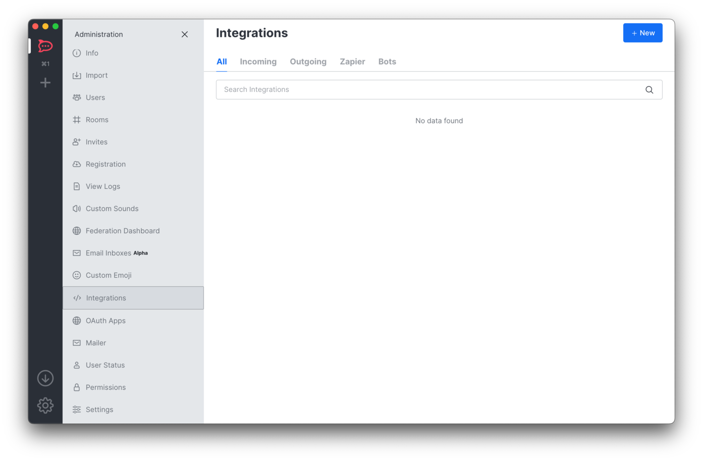

Wählen Sie in Ihrem Rocket Chat Administrationsmenü Workspace.
Wählen Sie in der linken Seitenleiste Integrationen und klicken Sie dann auf die Schaltfläche Neu in der oberen rechten Ecke.

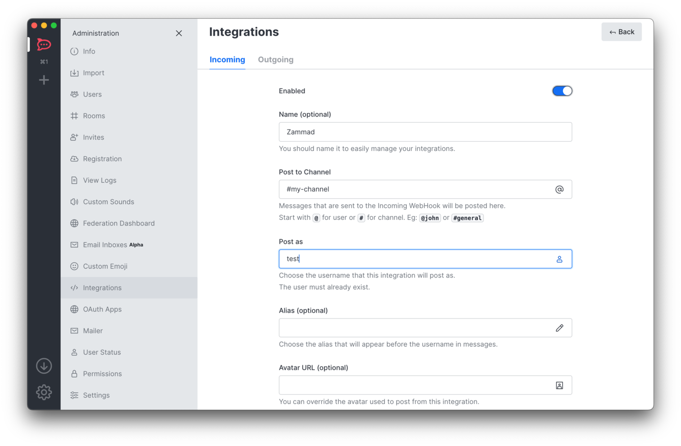

Schalten Sie zunächst die Funktion mit dem Schalter oben ein (Aktiviert).
Geben Sie einen geeigneten Name für die eingehende Integration an und geben Sie den Zielkanal im Feld Post to Channel im Format #channel-name ein.
Geben Sie den Rocket Chat-Benutzernamen in das Feld Post as ein, ohne den Präfix @. Beachten Sie, dass der Benutzername bereits existieren muss.

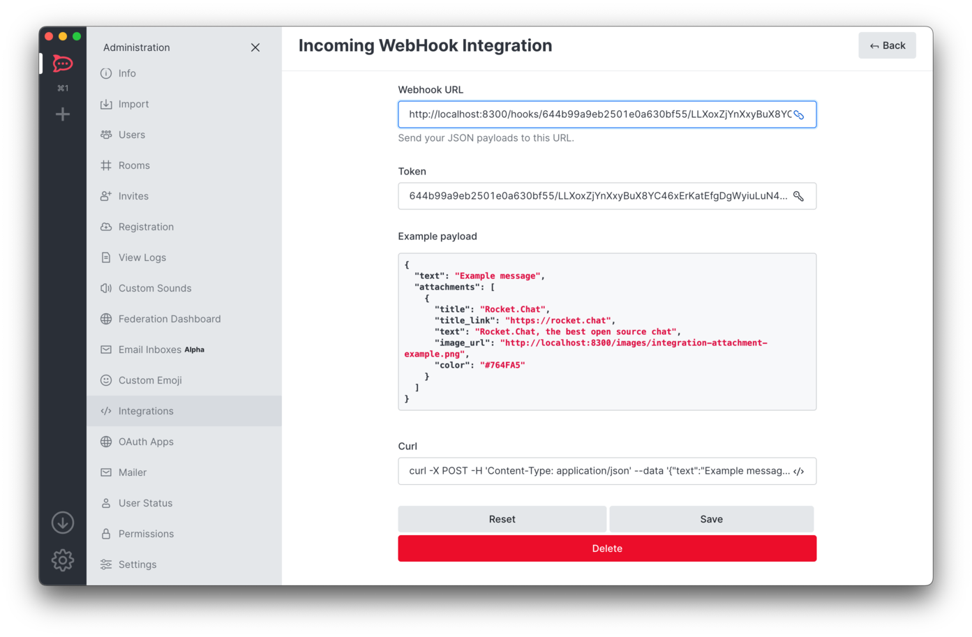

Scrollen Sie bis zum Ende des Formulars und klicken Sie auf die Schaltfläche Speichern.
Kopieren Sie nach erfolgreicher Speicherung die Webhook-Endpunkt-URL in die Zwischenablage und speichern Sie sie für später. Sie können dies mit einem Klick über den Button im Feld tun.

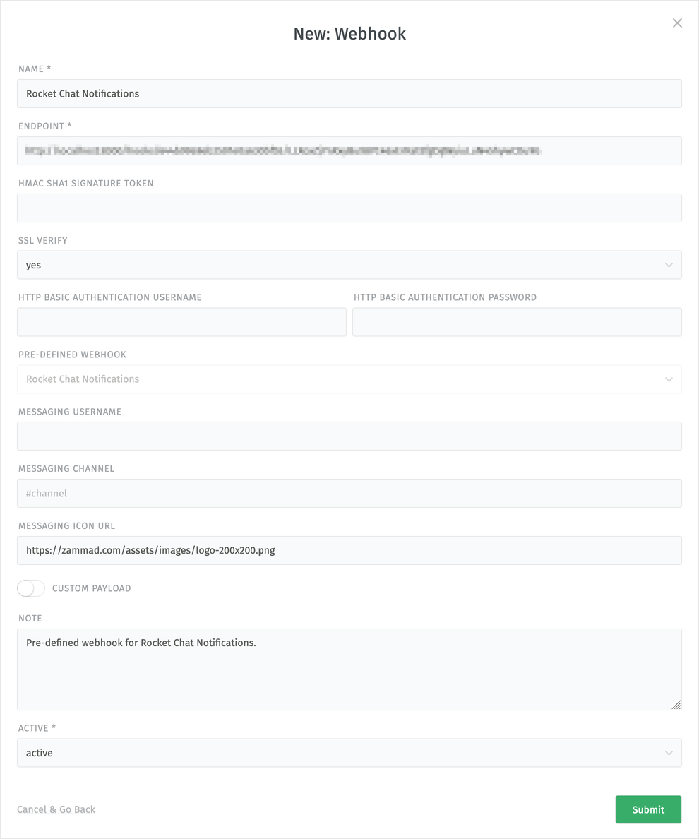

Gehen Sie in Ihrer Zammad-Instanz in den Einstellungen zu Webhook und klicken Sie auf den Pfeil neben der grünen Schaltfläche in der oberen rechten Ecke. Wählen Sie Vordefinierter Webhook aus dem Dropdown-Menü.
Wählen Sie im folgenden Dialogfeld Rocket Chat Notifications als vordefinierten Webhook aus.
Klicken Sie auf Weiter.
Fügen Sie im neuen Dialogfeld die Webhook-Endpunkt-URL von Rocket Chat in das Feld Endpunkt ein.
Optional können Sie einen Benutzernamen festlegen, der für die Veröffentlichung der Zammad-Benachrichtigungen verwendet werden soll.
Optional können Sie auch einen Messaging Channel einstellen, wenn Sie an einen anderen Zielkanal posten möchten als in der Rocket Chat Eingangsintegration konfiguriert.
