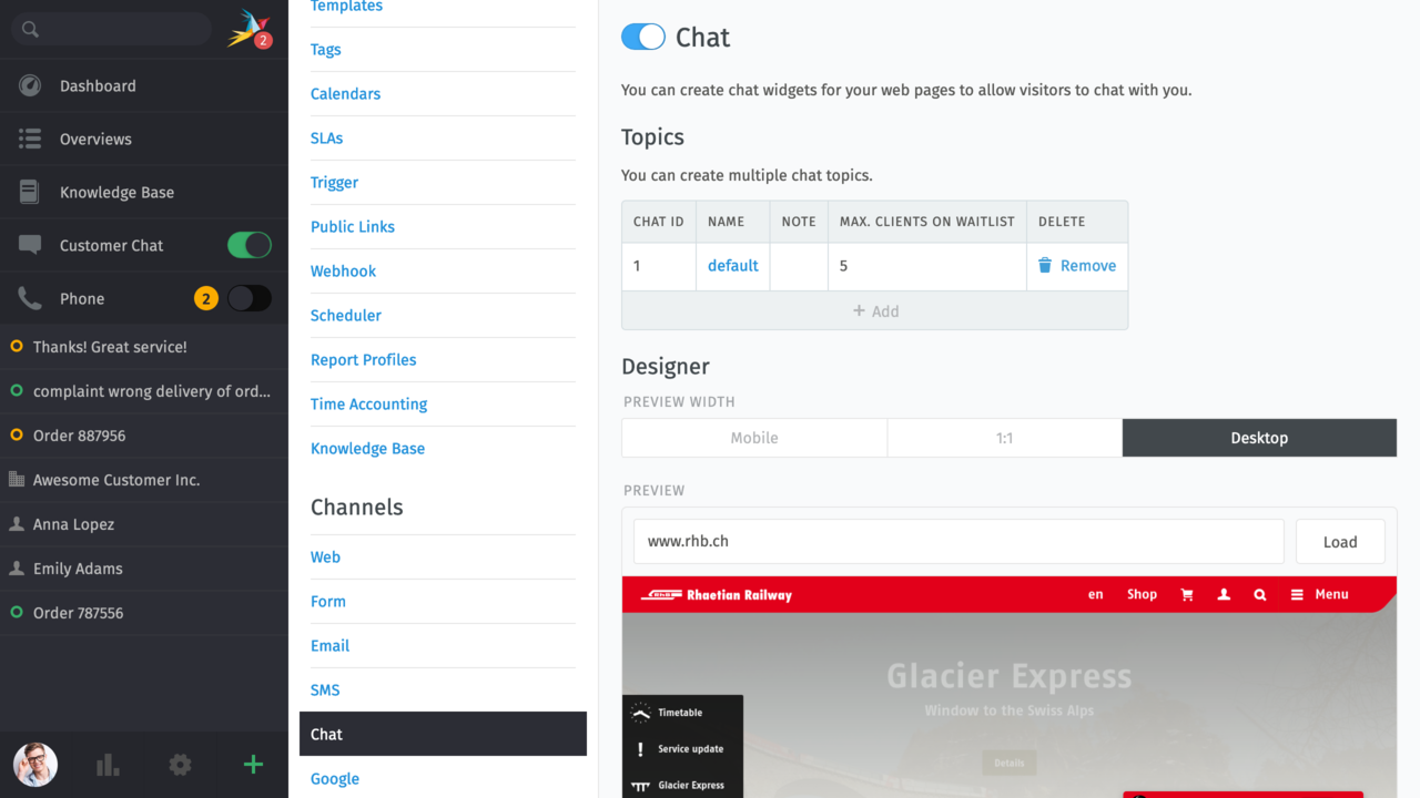

Die Konfiguration des Chats befindet sich im Admin-Bereich unter Kanäle > Chat.
Sie können Chats für verschiedene Websites einrichten und diese unabhängig voneinander bearbeiten. Verwenden Sie die Funktion „Themen“, wenn Sie eine Trennung benötigen oder Sie spezialisierte Agenten für verschiedene Themen haben. Ihre Agenten können dann wählen, für welche Themen sie Chats annehmen möchten.

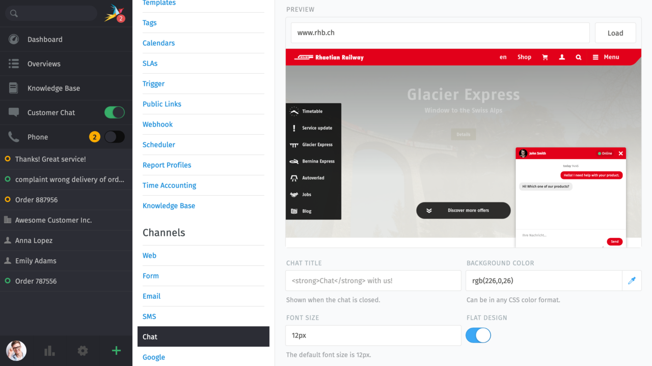

Der integrierte Designer passt das Chat-Widget an die Farbe der Website an. Zammad versucht, Ihre Website anhand Ihres FQDN abzurufen. Wenn dies fehlschlägt oder Sie die Vorschau übersteuern möchten, können Sie eine URL manuell eingeben und auf „Laden“ klicken. Sie können eine Vorschau für verschiedene Geräte sehen, indem Sie zwischen den Vorschau-Breiten wechseln.
Wenn Ihnen das vorgeschlagene Design nicht gefällt, können Sie es manuell anpassen. Passen Sie die Farbe an und aktivieren Sie bei Bedarf ein flaches Design.

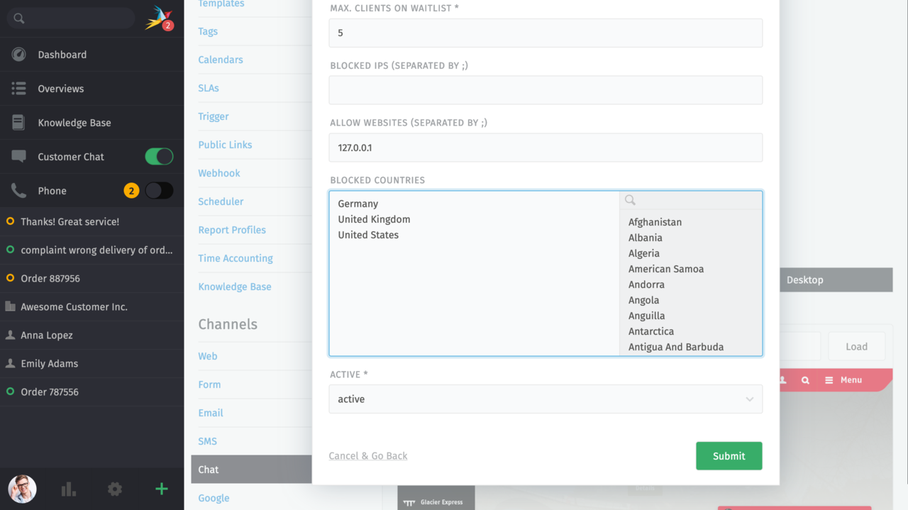

Sie bieten einen Chat für Ihre Zielgruppe an, möchten aber den Chat für bestimmte IP-Adressen oder Länder nicht freischalten? Dann haben Sie die Möglichkeit, die gewünschten IP-Adressen und Länder schnell und einfach über die Chat-Konfiguration im Admin-Panel zu sperren. Das Konfigurationspanel sieht wie folgt aus:

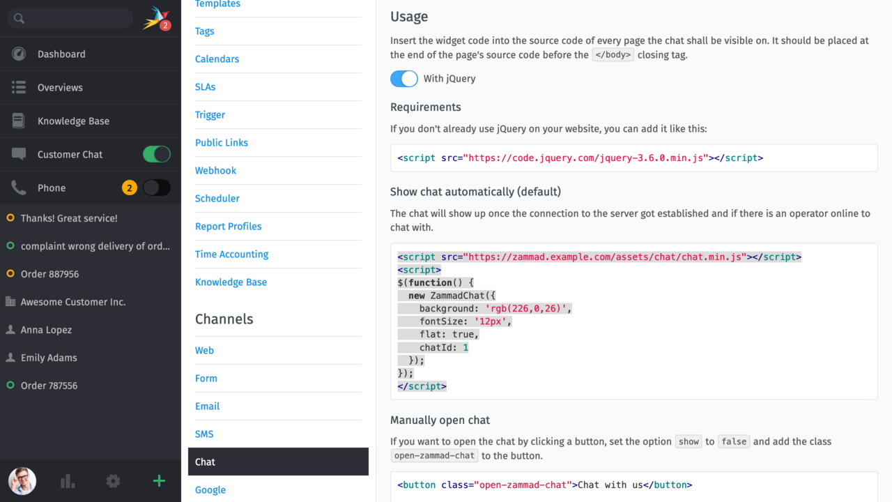

Den Zammad-Chat gibt es in zwei Varianten: eine Version mit und eine ohne jQuery. Sie können wählen, welche Sie bevorzugen, indem Sie den Schalter Mit jQuery umschalten, der den entsprechenden Code unten anzeigt.
Wenn Sie die jQuery-Version noch nicht auf Ihrer Website verwenden, sollten Sie sie zunächst wie folgt einbinden:
<script src="https://code.jquery.com/jquery-3.6.0.min.js"></script>
Nutzung
Sie haben zwei Möglichkeiten, den Chat auf Ihrer Website zu implementieren:
  • Automatisch den Chat anzeigen (das ist die Standardeinstellung)
  • oder öffnen Sie den Chat manuell.
Fügen Sie den Widget-Code in den Quellcode jeder Seite ein, auf welcher der Chat sichtbar sein soll. Er sollte am Ende des Quellcodes der Seite vor dem schließenden </body>-Tag platziert werden.

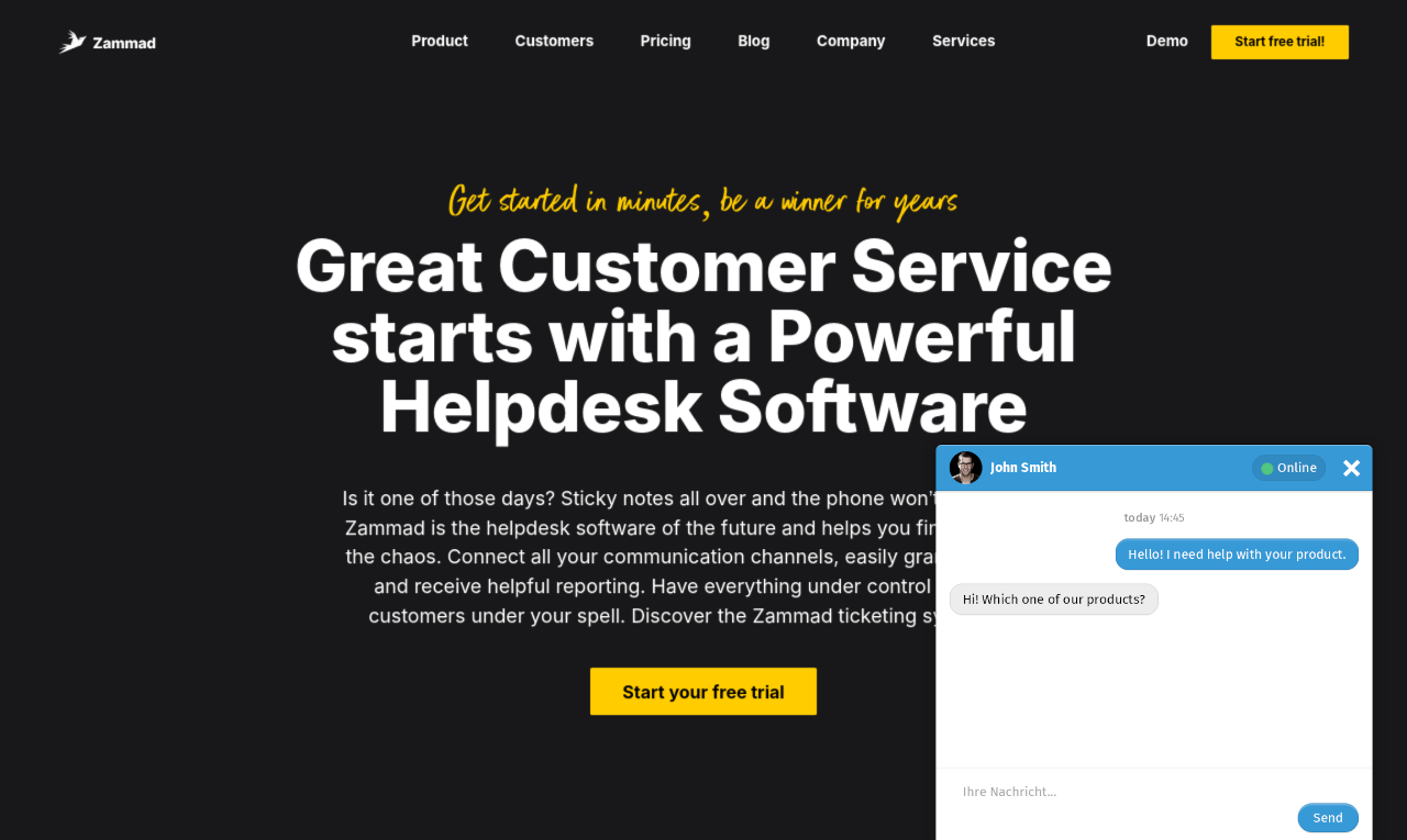

Das Endergebnis wird wie folgt aussehen:
