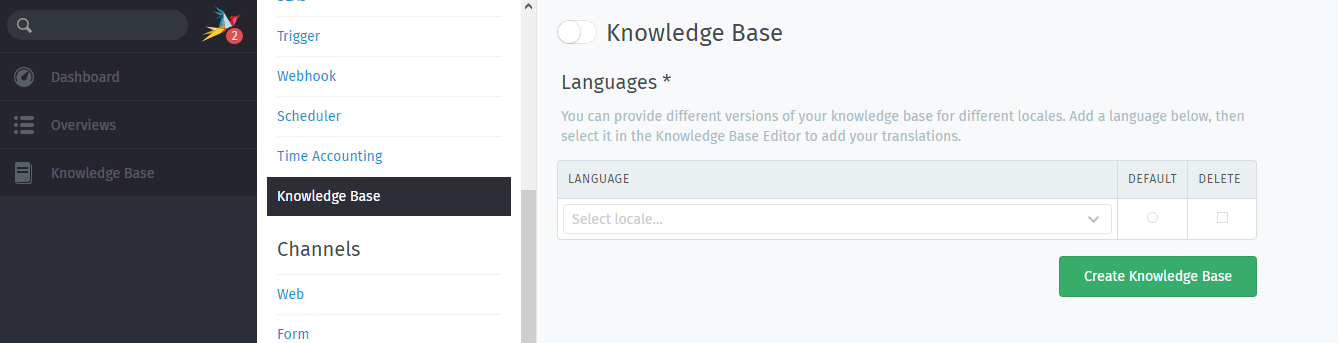

Um die Knowledge Base zu aktivieren, wählen Sie zunächst Sprache/Gebietsschema aus, in der Sie veröffentlichen möchten:
Knowledge Base: Ersteinrichtung
Sie müssen mindestens eine auswählen. (Keine Sorge, Sie können sie später jederzeit ändern!)

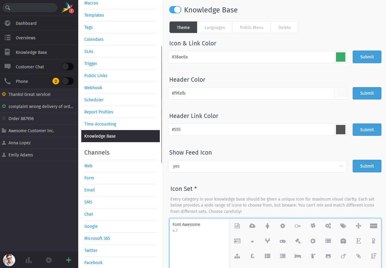

Passen Sie das Erscheinungsbild der Knowledge Base an.
Icon & Link-Farbe
Gilt für alle Kategorie- und Artikeleinträge in Knowledge Base-Menüs sowie für Hyperlinks in Artikeln.
Farbe der Kopfzeile
Betrifft den Bereich um die Suchleiste.
Linkfarbe Kopfzeile
Definiert die Farbe der zu verwendenden Header-Links. Stellen Sie sicher, dass diese Farbe einen ausreichenden Kontrast zur Header-Farbe hat.
Feed-Icon anzeigen
Sie können RSS-Feed-URLs sowohl in der internen als auch in der öffentlichen Knowledge Base verwenden. Wenn diese Option aktiv ist, stellt Ihnen Zammad bis zu zwei RSS-Links zur Verfügung:
  • ein allgemeiner RSS-Feed der gesamten Knowledge Base (oberste Ebene)
  • ein spezifischer RSS-Feed der Kategorie, in der Sie sich befinden (gilt auch für Antworten, die Sie gerade ansehen)
Diese Einstellung ist standardmäßig auf nein gesetzt.
Ihre Agenten erhalten spezielle RSS-Feed-URLs mit Zugriffs-Tokens. Agenten können diese jederzeit erneuern. Beachten Sie, dass die Weitergabe dieser URLs an Dritte möglicherweise Zugriff auf interne Antworten ermöglicht!
Icon-Set
Definiert die Auswahl der Symbole, die beim Erstellen/Bearbeiten von Kategorien verwendet werden können.
Jede Kategorie in der Wissensdatenbank muss mit einem Symbol versehen sein. Symbole erscheinen deutlich sichtbar im Hauptmenü, z.B.:
Knowledge Base: Icons
Das Neuzuweisen von Symbolen für alle Ihre Kategorien ist mühsam. Es ist ratsam, Ihre Optionen frühzeitig zu prüfen, um zu vermeiden, dass Sie diese später mühsam aufwendig bearbeiten müssen.

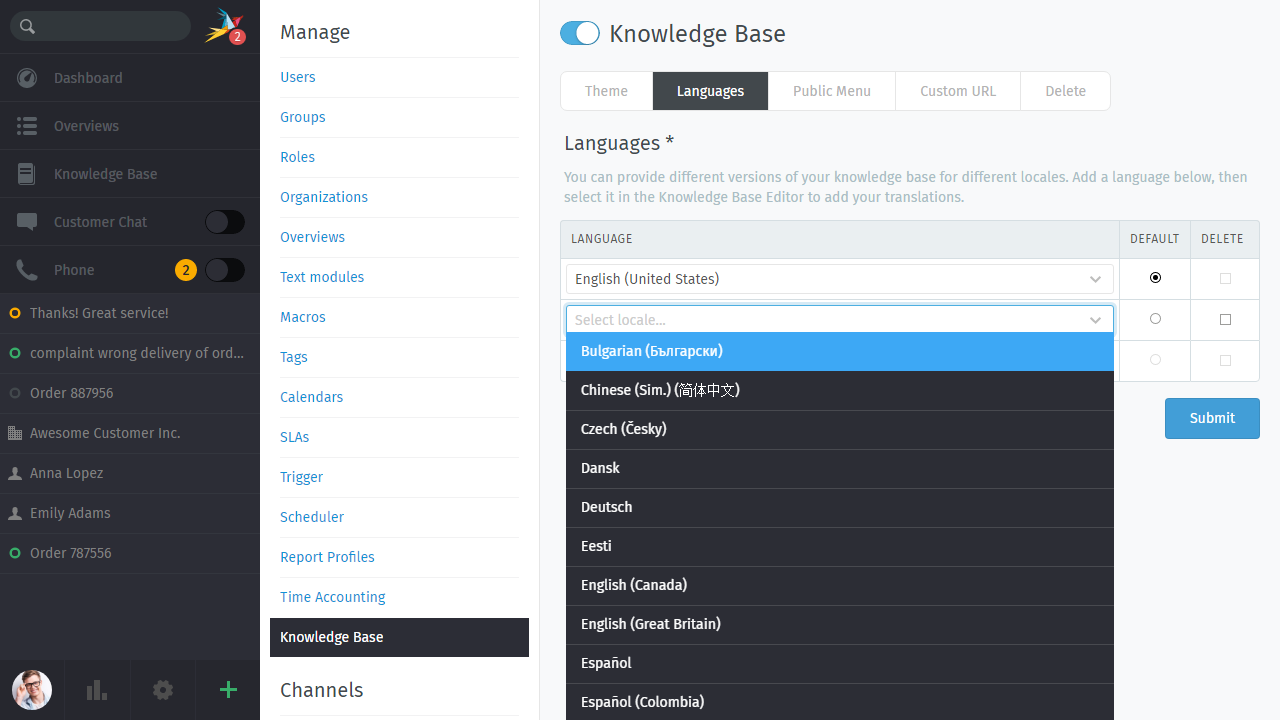

Sprachen
Knowledge Base: Sprachen konfigurieren
Sprachen hinzufügen oder entfernen oder die Standardeinstellung neu setzen.
Die Knowledge Base zeigt automatisch die Sprache an, die zum Gebietsschema des Besuchers passt. Besucher können über ein Dropdown-Menü in der Fußzeile jederzeit manuell zu einer anderen Sprache wechseln.
Die Standard Sprache wird verwendet, wenn die des Besuchers nicht unterstützt wird.
Artikel, die noch nicht in eine bestimmte Sprache übersetzt wurden, werden in dieser Sprache ausgeblendet.

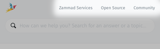

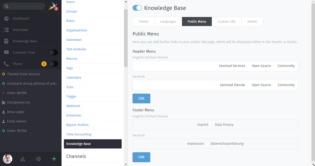

Öffentliches Menü
Verwenden Sie diese Einstellungen, um die Knowledge Base mit der Hauptnavigation Ihrer eigenen Website zu vereinheitlichen. Hier hinzugefügte Einträge werden in der Knowledge Base wie folgt angezeigt:
Knowledge Base: Öffentliches Menü
Zammad stellt eine Liste der aktuell verfügbaren Links pro Knowledge Base bereit. Wenn Ihnen eine Sprache fehlt, müssen Sie die Sprache im Voraus hinzufügen.
Sie können jede URL auf Sprachebene anpassen.
Knowledge Base: Öffentliches Menü konfigurieren
🧭 Passen Sie das Navigationsmenü an, das in der Kopfzeile der Knowledge Base angezeigt wird.

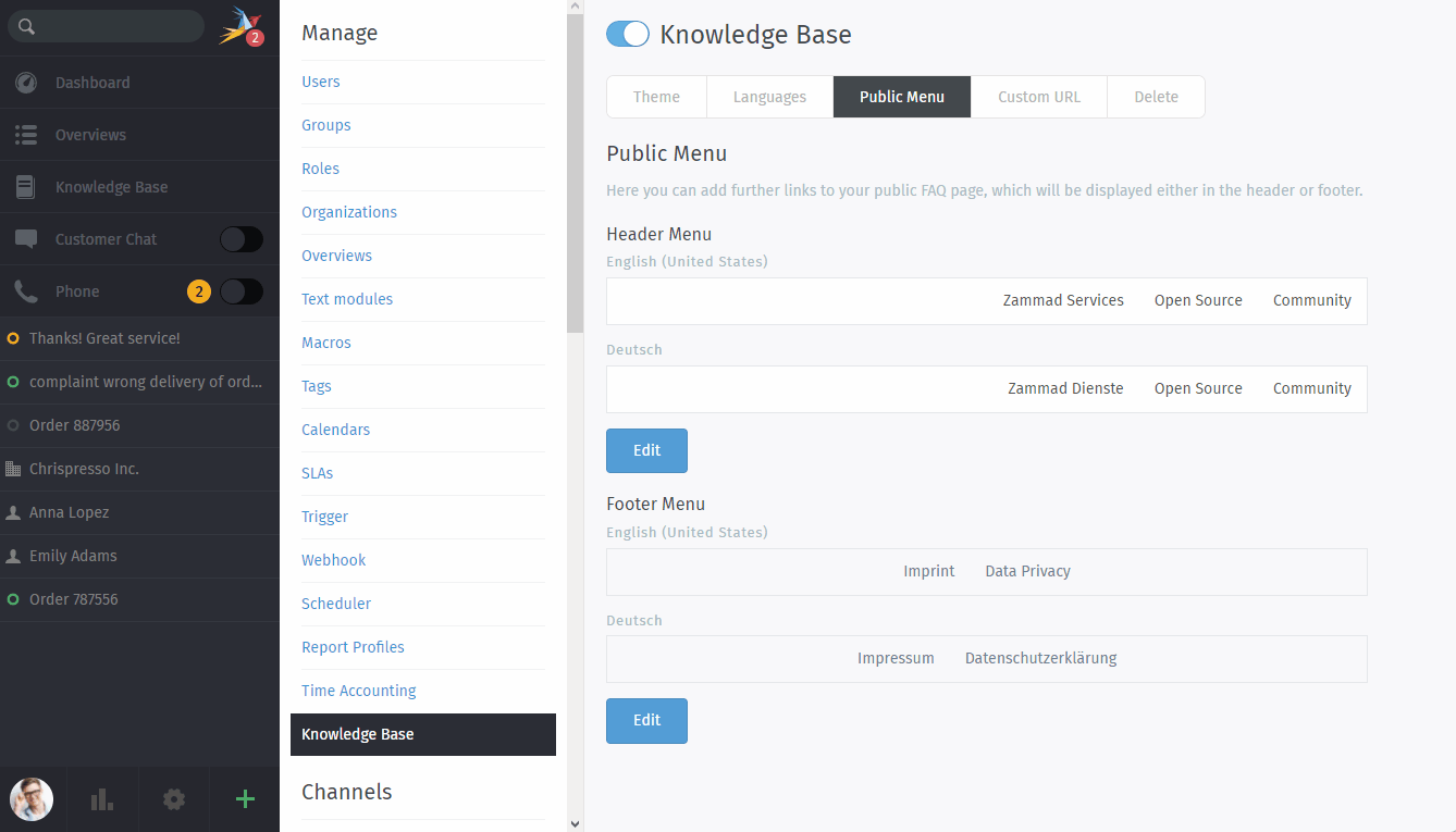

Anpassung der URLs
Wenn Sie auf „Bearbeiten“ klicken, können Sie in Zammad URLs zu Ihrem öffentlichen Kopf- oder Fußzeilen hinzufügen, aktualisieren, neu anordnen oder entfernen.
Titel
Dies ist der URL-Text, der Ihren Benutzern angezeigt wird.
URL
Die tatsächliche URL, die der Benutzer beim Klicken öffnen wird.
Ziel
Damit können Sie den Browser Ihrer Benutzers anweisen, die URL in einem neuen Tab zu öffnen. Standardmäßig verlassen Ihre Benutzer die Seite beim Klick, wenn das nicht gesetzt ist.
Löschen
Wenn „Löschen“ aktivieren, wird die URL beim Klicken auf die Schaltfläche „Übermitteln“ aus dem Menü entfernt.
Ändern Sie die Position der URL
Ziehen Sie die betreffenden URLs per Drag & Drop mit ☰ an die neue gewünschte Position. Ihre Änderungen werden durch Klicken auf die Schaltfläche „Übermitteln“ gespeichert.
Screencast, der die Neupositionierung von URLs zeigt
Das Neuanordnen von URLs funktioniert für die Kopfzeile genauso wie für die Fußzeile

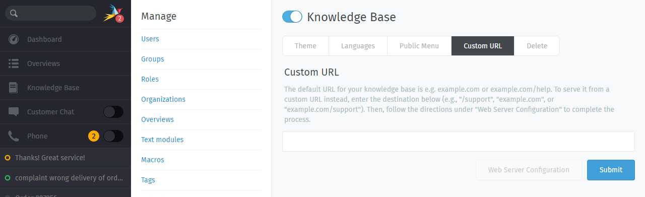

Eigene URL
Diese Funktion ist nur in selbst gehosteten Instanzen verfügbar.
Knowledge Base: Eigene URL konfigurieren
Verschieben Sie die Knowledge Base auf eine URL Ihrer Wahl.
Standardmäßig wird die Wissensdatenbank unter derselben Domain wie Ihre Zammad-Instanz unter /help angezeigt.
Wenn Sie das anpassen möchten, geben Sie hier Ihre gewünschte URL ein und konfigurieren Sie Ihren Webserver wie beschrieben (Anleitungen nur für Apache und NGINX bereitgestellt).

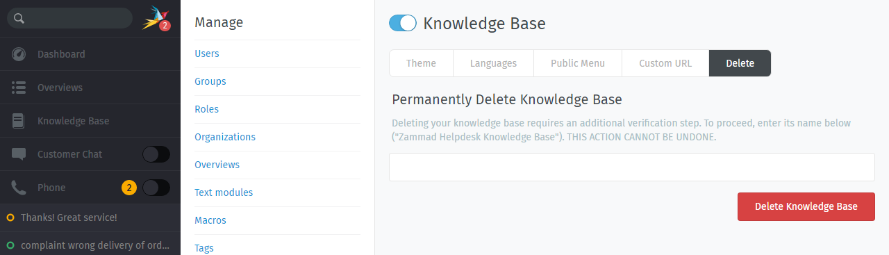

Löschen
Knowledge Base: Löschen der Knowledge Base
Löschen Sie die Knowlege Base und alle darin enthaltenen Artikel dauerhaft.
In diesem Bereich können Sie die Knowlege Base löschen. Wenn Sie nur die Veröffentlichung aufheben möchten, ohne den gesamten Inhalt zu löschen, deaktivieren Sie diese stattdessen einfach über den Schalter oben im Fenster.
