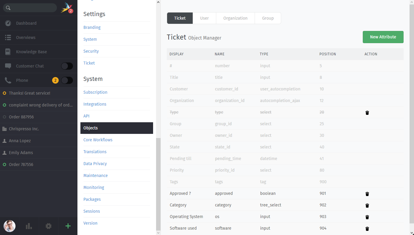

Hier finden Sie eine Übersicht über die Objektattribute. Oben rechts können Sie neue Attribute hinzufügen. Standardmäßig gibt es keine benutzerdefinierten Felder - Standardattribute sind ausgegraut, Sie können diese nicht löschen oder ändern. Sie können benutzerdefinierte Attribute bearbeiten (sie werden in schwarzer Schrift angezeigt und haben einen Mülleimer auf der rechten Seite), indem Sie einfach auf sie klicken.
Attribute, die Sie zu Zammad hinzufügen, egal ob sie Standardwerte haben oder nicht, aktualisieren bestehende Informationen (z.B. Tickets) nicht. Das bedeutet, dass ein neues Ticketfeld technisch gesehen leer sein wird, wenn Sie es nicht ausfüllen.
Insbesondere im Ticketbereich bedeutet dies auch, dass neu hinzugefügte Attribute den Agenten, die das Ticket ansehen, als „geändert“ angezeigt werden. Dies kann das Verhalten von Zammad beeinträchtigen.

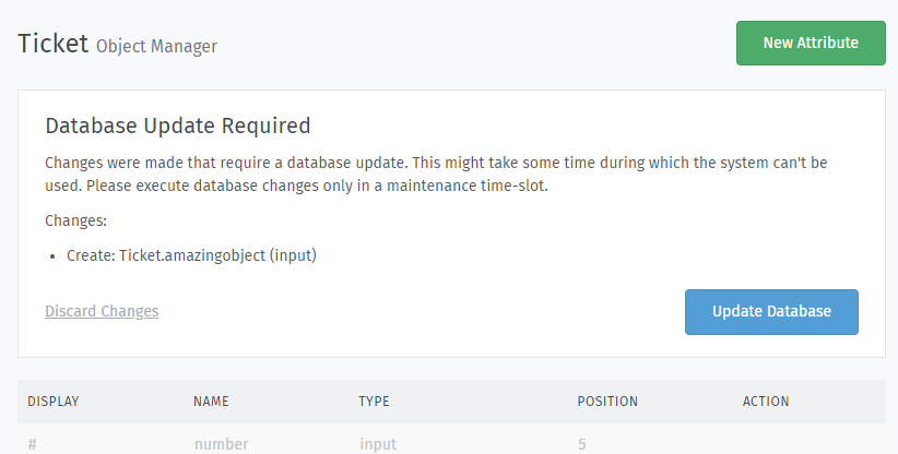

Wenn Sie Attribute hinzufügen oder ändern, übernimmt Zammad die Änderungen nicht sofort, sondern zeigt Ihnen zunächst die geänderten Attribute an. Wenn Sie fertig sind, klicken Sie einfach auf „Datenbank aktualisieren“, um die Änderungen in Zammad zu übernehmen. Wenn Sie einen Fehler gemacht haben oder Ihre Änderungen einfach verwerfen wollen, klicken Sie auf „Änderungen verwerfen“.
Nach der Übernahme der Änderungen mit „Datenbank aktualisieren“ ist ein Neustart von Zammad zwingend erforderlich. Wenn Sie dies nicht tun, kann es zu unerwartetem Verhalten oder sogar zu Fehlern kommen. Sie sollten diese Art der Konfiguration während eines Wartungsfensters durchführen.

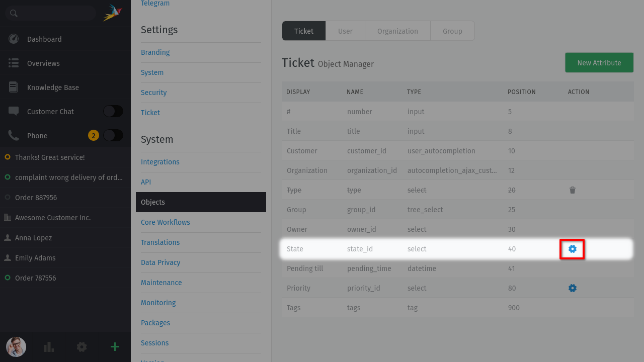

Ticket-Status¶
Wenn Ihnen die vorkonfigurierten Status nicht ausreichen oder Sie sie ändern möchten, können Sie dies tun, indem Sie auf das Zahnradsymbol in der Statuszeile im Tab Ticket klicken. Sie sollten jedoch vorsichtig sein, wenn Sie vorkonfigurierte Status ändern. Dies kann in manchen Fällen zu unerwünschtem Verhalten führen.

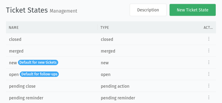

Im Statuskonfigurationsbildschirm können Sie neue Status hinzufügen, deaktivieren oder ändern.
Um einen neuen Status hinzuzufügen, klicken Sie auf die Schaltfläche „Neuer Ticketstatus“ in der oberen rechten Ecke. Um einen bestehenden Status zu ändern, klicken Sie einfach auf den betreffenden Status. Daraufhin öffnet sich ein Bearbeitungsdialog.
Sie können auch einen Status klonen oder ihn als „Standard bei neuen Tickets“ oder „Standard bei Rückfragen“ setzen, indem Sie auf die Schaltfläche ⁝ Aktion klicken und die gewünschte Funktion auswählen.
Standard bei neuen Tickets bedeutet, dass dieser Status für jedes neu erstellte Ticket verwendet wird.
Standard bei Rückfragen bedeutet, dass dieser Status verwendet wird, wenn das Ticket nach seiner Schließung erneut geöffnet wird.

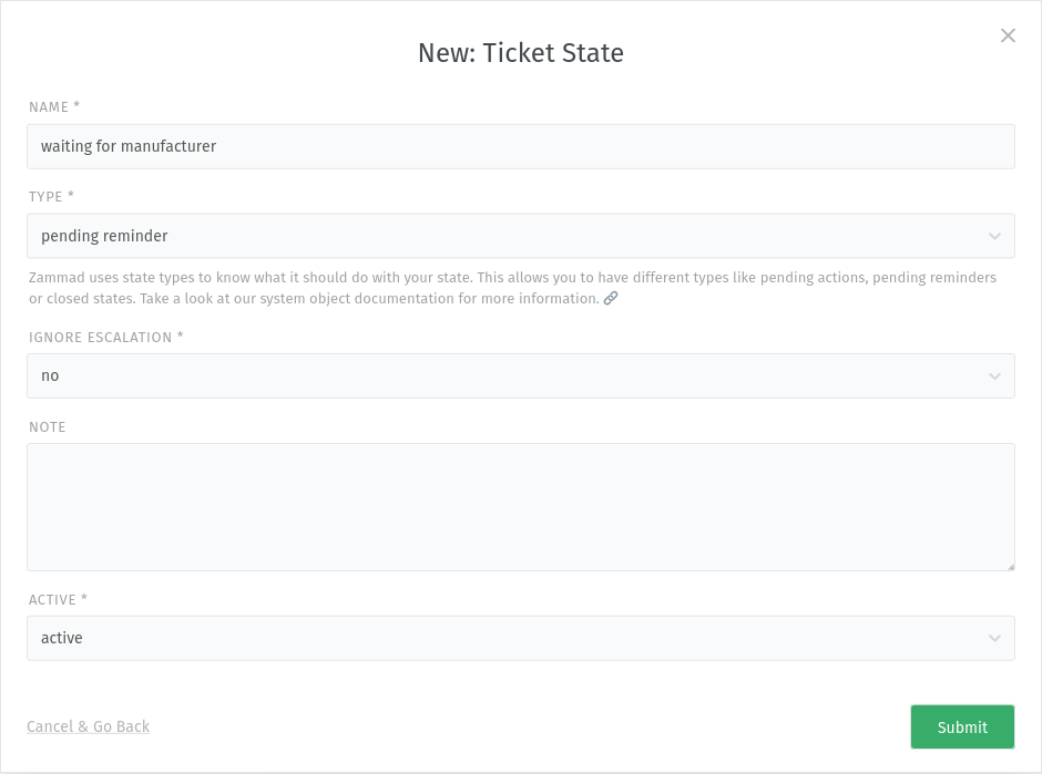

- Beispiel für einen Ticketstatus
Nehmen wir an, wir möchten einen neuen Status erstellen, der anzeigt, dass das Ticket auf eine Antwort eines Dritten (z.B. eines Dienstleisters oder Herstellers) warten muss, und wir möchten eine Erinnerung setzen können.
Zunächst geben wir dem neuen Zustand einen Namen. In diesem Beispiel nennen wir ihn „Warten auf den Hersteller“.
Als Statustyp wählen wir „warten auf Erinnerung“. Dies zeigt an, dass das Ticket noch offen ist und wir eine Erinnerung einstellen können. Diese Erinnerung kann nützlich sein, wenn unser Hersteller manchmal nicht antwortet oder wir ihn daran erinnern wollen, uns eine Antwort zu geben.
Wir wählen „nein“ für „Eskalation ignorieren“, weil wir die Tickets auch dann eskalieren wollen, wenn wir auf die Rückmeldung des Herstellers warten.
Das Ergebnis im Erstellungsdialog sieht dann so aus:

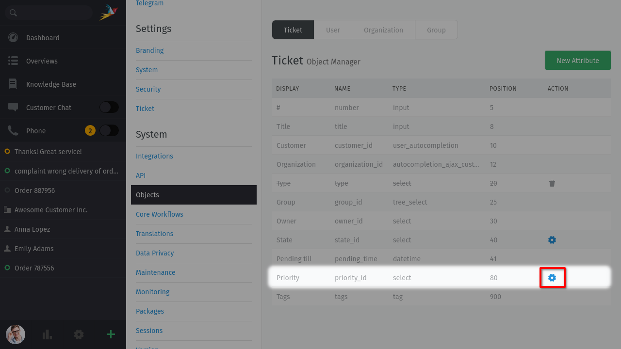

Ticket-Priorität¶
Wenn Ihnen die vorkonfigurierten Prioritäten nicht ausreichen oder Sie sie ändern möchten, können Sie dies tun, indem Sie auf das Zahnradsymbol in der Prioritätszeile in der Registerkarte Ticket klicken:
