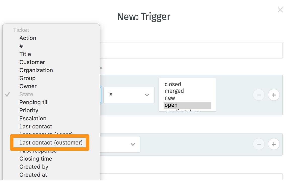

- Verhalten der Aktualisierung des letzter Kundenkontakts (Standard:
Verwenden Sie die Startzeit des letzten Kunden-Threads (der aus mehreren Artikeln bestehen kann).) Diese Einstellung ändert die Art und Weise, wie Zammad den
Letzten Kontakteines Tickets aktualisiert. Dies ist wichtig für Übersichten und für das Verhalten bei Ticketaktualisierungen.- Verwenden Sie die Startzeit des letzten Kunden-Threads (der aus mehreren Artikeln bestehen kann).
Wenn diese Option gewählt wird, wird Zammad den zuletzt aktualisierten Wert nur einmal aktualisieren, wenn ein Kunde antwortet. Danach wartet Zammad auf die Reaktion eines Agenten.
Dies ist praktisch, wenn Sie Tickets in der Reihenfolge ihrer ersten Aktualisierung bearbeiten möchten. Die Reihenfolge der Tickets ändert sich nicht, wenn die Kunden beschließen, das Ticket mit einer erneuten Rückfrage zu aktualisieren.
- Verwenden Sie den Zeitpunkt des allerletzten Kundenartikels.
Wenn diese Option gesetzt ist, wird Zammad immer den Wert der letzten Aktualisierung verwenden. Die Reihenfolge der Tickets ändert sich, wenn die Kunden beschließen, das Ticket mit einer erneuten Rückfrage zu aktualisieren.
Letzter Kontakt für Übersichten verwendet
Letzter Kontakt für Trigger verwendet

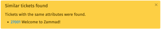

Duplikaterkennung¶
- Ticket Duplikaterkennung
Diese Einstellung schaltet den Mechanismus zur Erkennung von doppelten Tickets ein. Wenn ähnliche Tickets im System gefunden werden, wird dem Benutzer, der versucht, ein Ticket zu erstellen, eine entsprechende Warnung angezeigt.
Ein Beispiel für eine Warnung zu doppelten Tickets¶

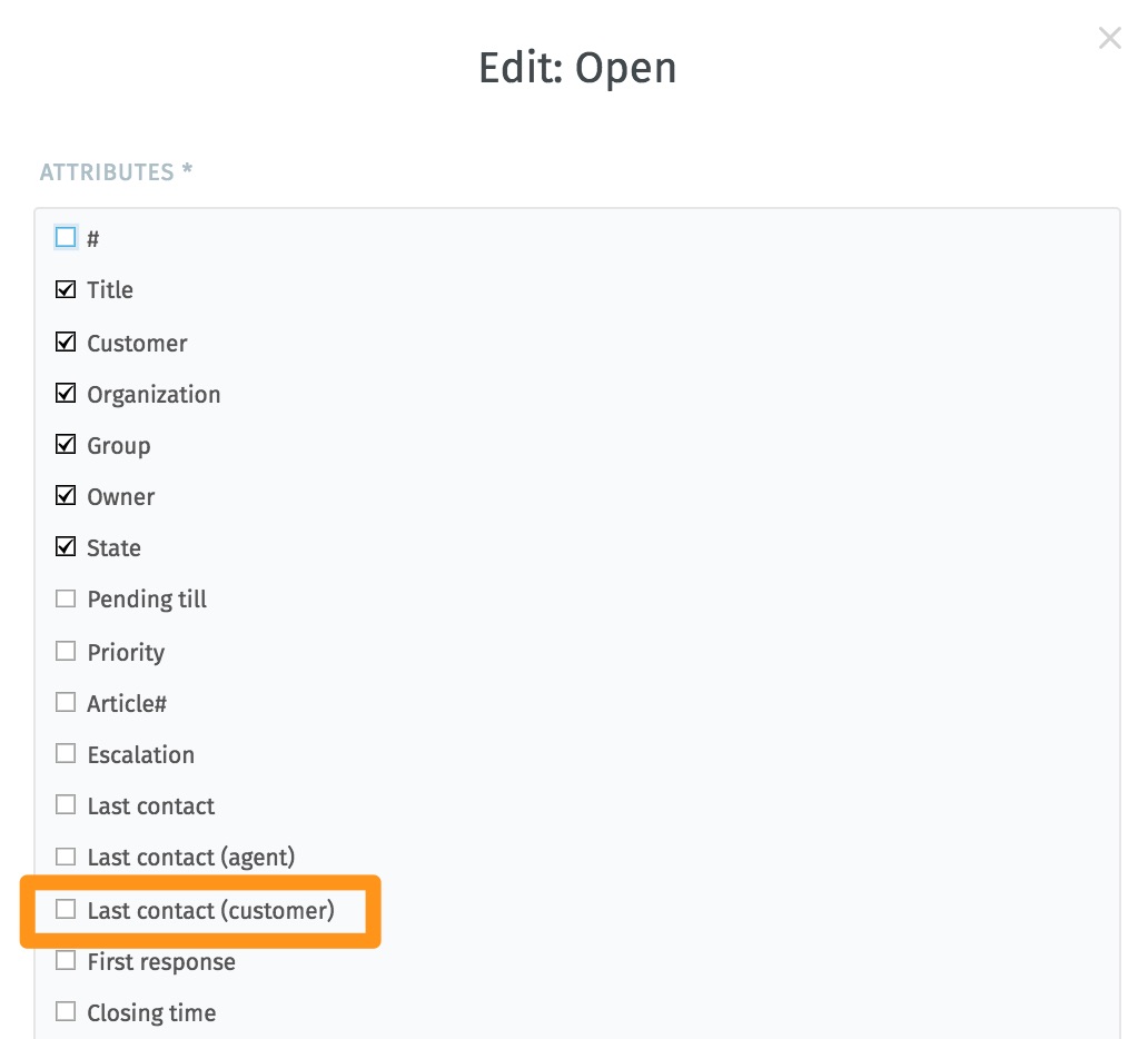

Sie können wählen, welche Ticketattribute abgeglichen werden sollen, indem Sie diese im Feld Attribute, die zu vergleichen sind auswählen. Die Duplikat-Warnung wird nur angezeigt, wenn die Werte der Ticketattribute in mehreren Tickets gleich sind.
Warnungstitel und Warnmeldung sind ebenfalls konfigurierbar.
Sie können die Erkennung auf bestimmte Benutzerrollen beschränken. Standardmäßig wird die Warnung nur für Agenten angezeigt.
Wenn Sie die passenden Tickets nicht als Teil der Warnung anzeigen möchten, können Sie die Einstellung Zeige passende(s) Ticket(s) in der Warnung auf nein setzen.
