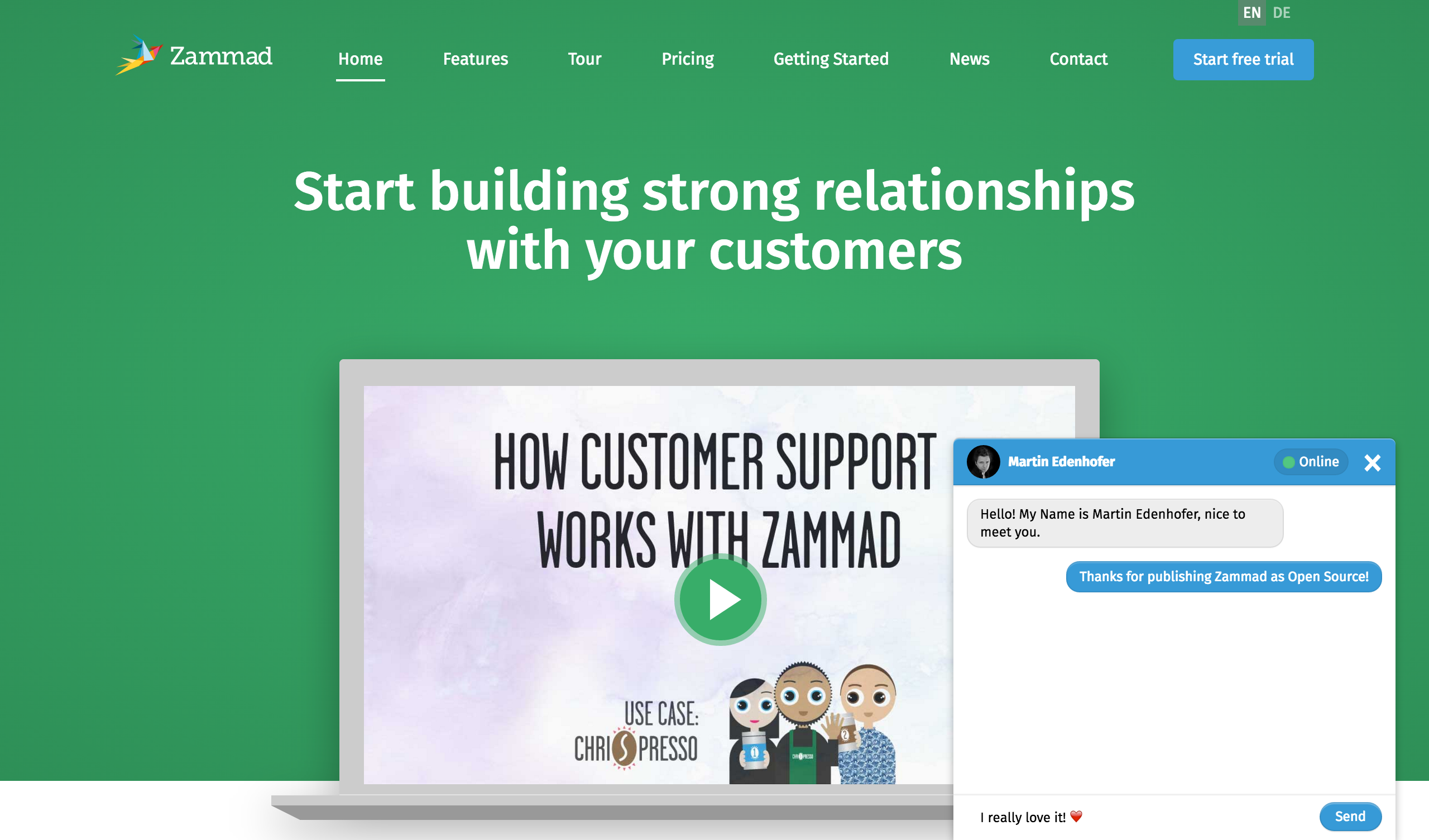

Unsere Antwort: Das Zammad Chat Widget¶
Die Aufgabe ist klar: Arbeiten Sie an den Nachteilen eines regelmäßigen Support-Chats und verbessern Sie diese.
- Unser Ansatz lautet wie folgt
Das Chat-Widget wird nur angezeigt, wenn mindestens ein Agent verfügbar ist und der Agent noch Kapazitäten hat.
Wenn kein Agent online ist oder die Agenten abwesend sind, wird der Chat nicht verfügbar sein
Wir setzen einen Agenten als inaktiv, wenn der Agent keine neuen Chat-Anfragen annimmt oder die WebApp offline ist. Auf diese Weise können Ihre Support-Mitarbeiter Pausen einlegen, ohne dass Ihre Kunden ewig auf eine Reaktion warten müssen (siehe Punkt oben)
Zammad antwortet nicht von sich aus auf Chat-Nachrichten, um sicherzustellen, dass es keine seltsamen Verzögerungen gibt. Zammad sendet eine (vom Agenten konfigurierbare) automatische Antwort, sobald der Agent die Chat-Anfrage annimmt.
Zammad versucht, die Farben Ihrer Website auf den Chat zu übertragen. Sie können diese Farben aber auch anpassen, so dass es zu Ihrem Corporate Design passt.

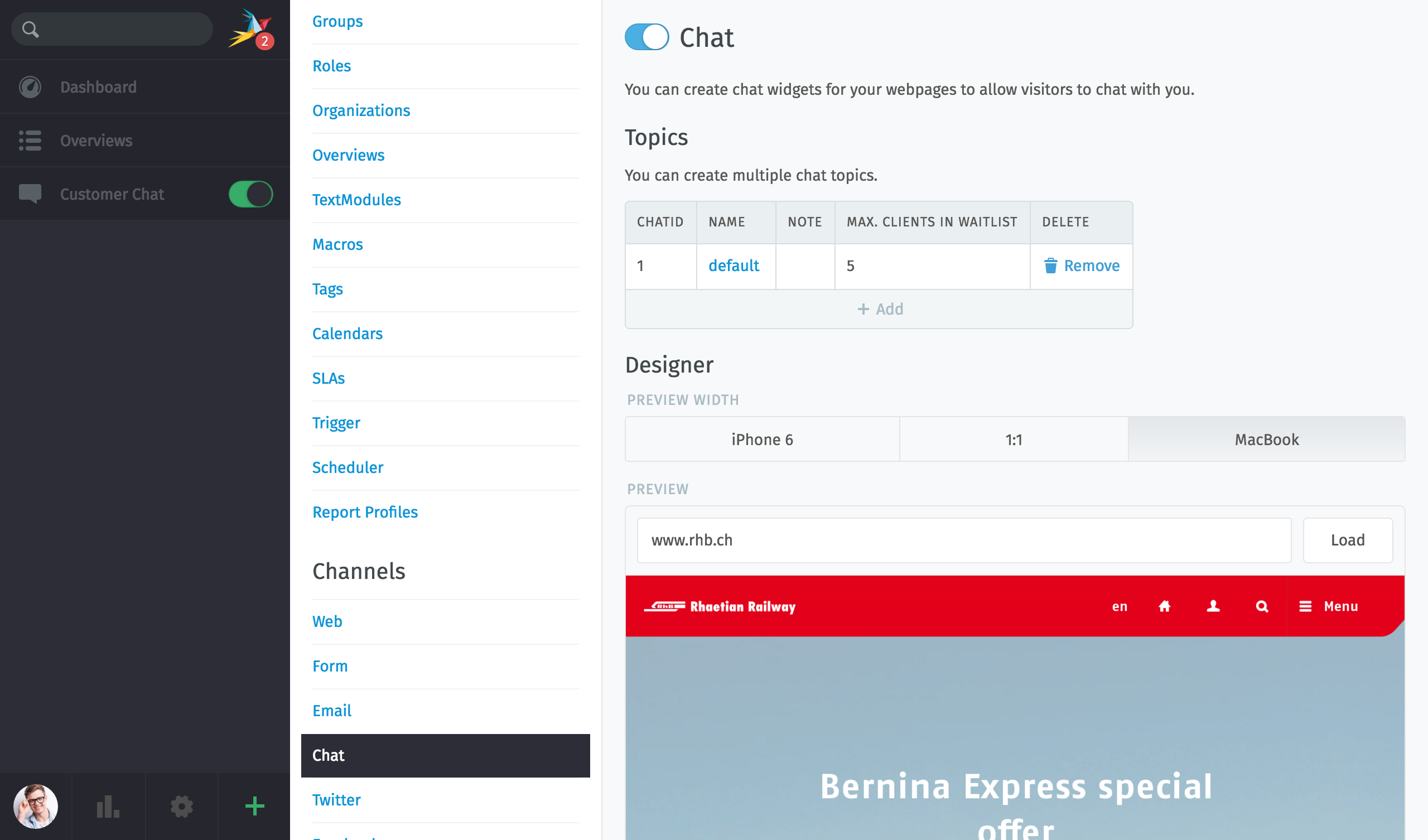

Konfiguration des Chat-Widgets¶
Sie können Chat-Widgets für Ihre Webseiten erstellen, über die Besucher mit Ihnen chatten können.
Der Bereich zur Konfiguration des Chats befindet sich im Verwaltungsbereich unter Channels > Chat:

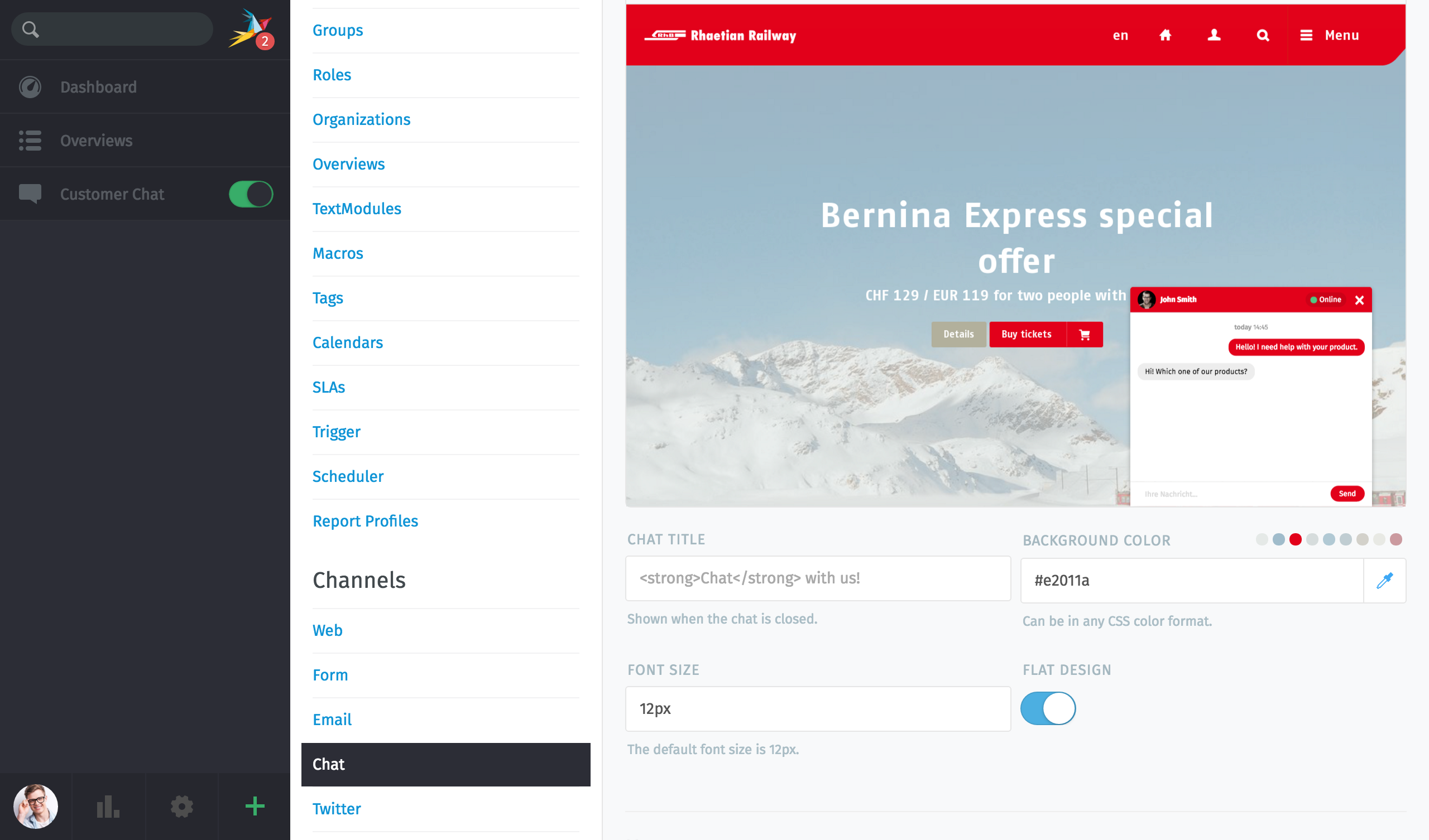

Sie können Chats für verschiedene Websites einrichten und diese unabhängig voneinander bearbeiten. Der integrierte Designer hilft dem Chat-Widget, sich an die Farbe der Website anzupassen. Wenn Ihnen das vorgeschlagene Design nicht gefällt, können Sie das Design manuell anpassen. Durch die verschiedenen Vorschaubilder haben Sie die Möglichkeit, direkt zu sehen, wie die Präsentation auf verschiedenen Geräten aussieht.

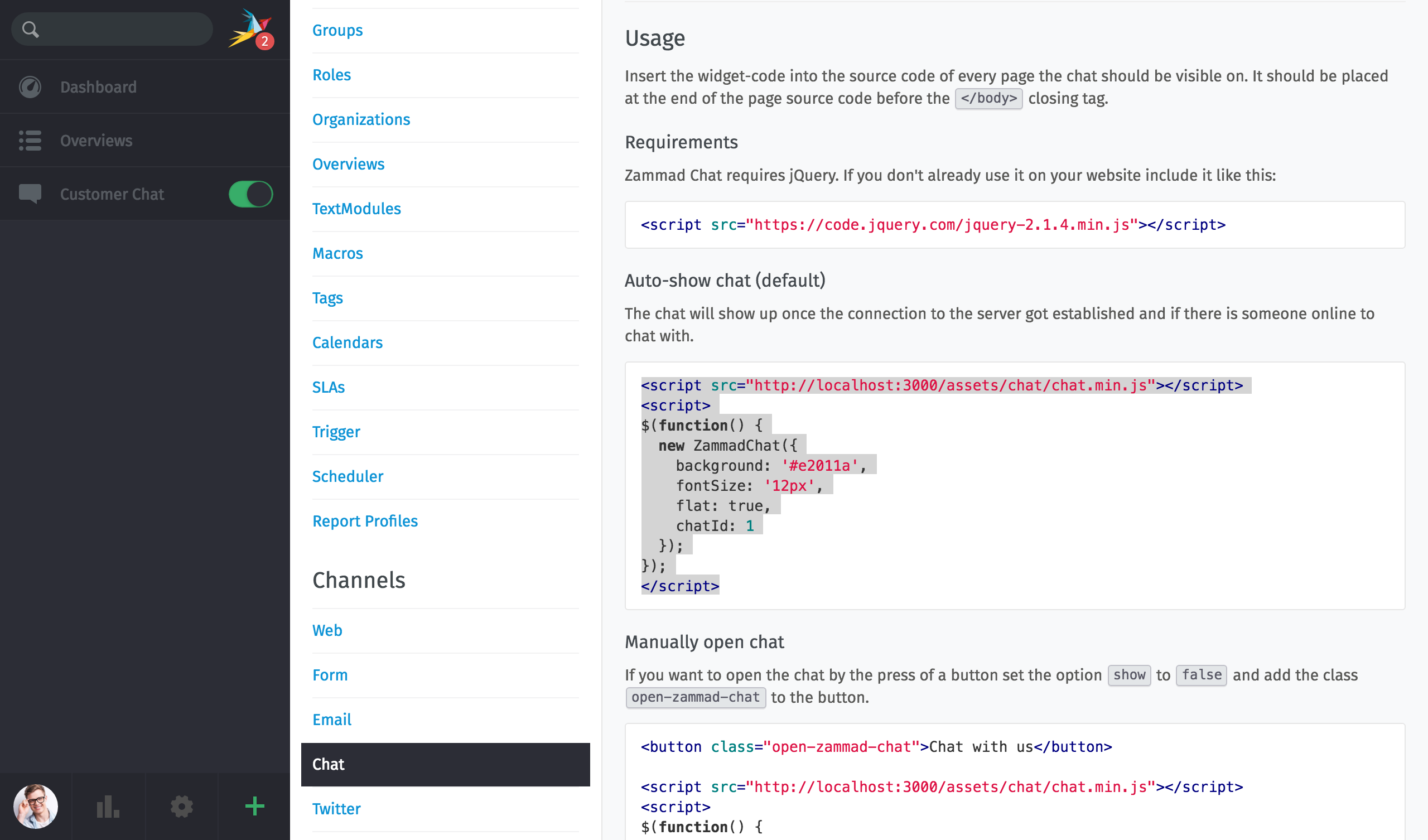

Nutzung
Fügen Sie den Widget-Code in den Quellcode jeder Seite ein, auf welcher der Chat sichtbar sein soll. Er sollte am Ende des Quellcodes der Seite vor dem schließenden </body>-Tag platziert werden.
Ergebnis
Das Endergebnis wird wie folgt aussehen:
Voraussetzungen
Der Zammad-Chat erfordert jQuery. Wenn Sie es nicht bereits auf Ihrer Website verwenden, fügen Sie es wie folgt ein:
<script src="https://code.jquery.com/jquery-3.6.0.min.js"></script>
Sie haben zwei Möglichkeiten, den Chat auf Ihrer Website zu implementieren:
Automatisch den Chat anzeigen (das ist die Standardeinstellung)
oder öffnen Sie den Chat manuell.

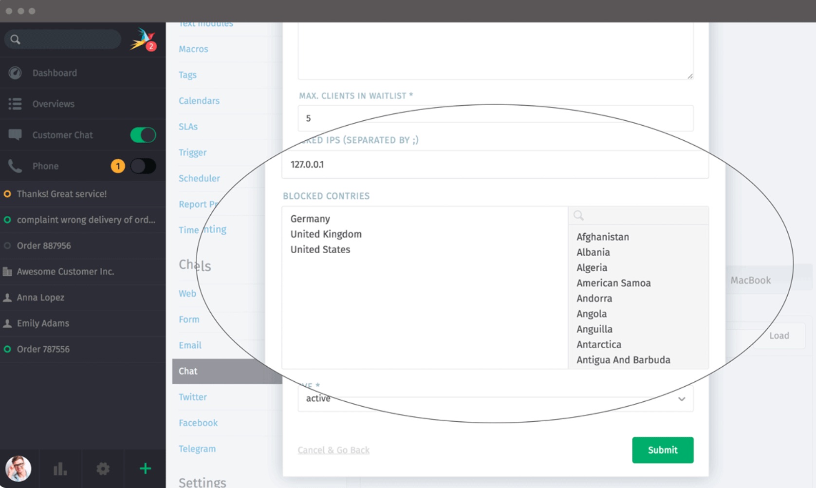

Chat-Einschränkungen
Sie bieten einen Chat für Ihre Zielgruppe an, möchten aber den Chat für bestimmte IP-Adressen oder Länder nicht freischalten? Dann haben Sie die Möglichkeit, die gewünschten IP-Adressen und Länder schnell und einfach über die Chat-Konfiguration im Admin-Panel zu sperren. Das Konfigurationspanel sieht wie folgt aus:
Weitere Informationen über die Chat-Anpassung finden Sie auch im Verwaltungsbereich.
