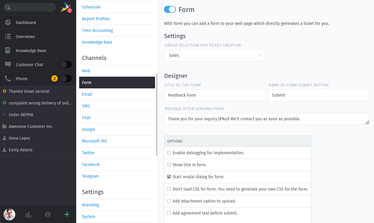

Es gibt Einstellungen für Formulare in Zammad.
- Aktiv
Standardmäßig ist der Formular-Kanal inaktiv. Klicken Sie auf den Schalter vor „Formular“, um den Kanal zu aktivieren.
Formulare werden nicht auf Ihrer Webseite angezeigt, solange der Kanal deaktiviert ist. Die Vorschau in den Formular-Einstellungen kann jedoch immer angezeigt werden.
- Gruppenauswahl bei Ticketerstellung
Die Gruppenauswahl legt fest, in welcher Gruppe die über das Formular kommenden Tickets erstellt werden sollen.

- Titel des Formulars
Definieren Sie hier den Titel des Formulars. Diese Einstellung ist nur relevant, wenn Sie die Option
Titel im Formular anzeigenaktivieren.Standardwert:
Feedback-Formular- Name für den Absende-Knopf
Um die Beschriftung des „Übermitteln-Buttons“ anzupassen können Sie hier einen Freitext nach Ihrem Wunsch eingeben.
- Nachricht nach dem Versenden des Formulars
Nachdem Ihre Benutzer den „Übermitteln-Knopf“ geklickt haben, wird Ihnen eine Nachricht mit der Ticketnummer angezeigt.
Der Standardtext nach Übermitteln des Formulars sieht wie folgt aus:
Thank you for your inquiry (#31015)! We'll contact you as soon as possible.

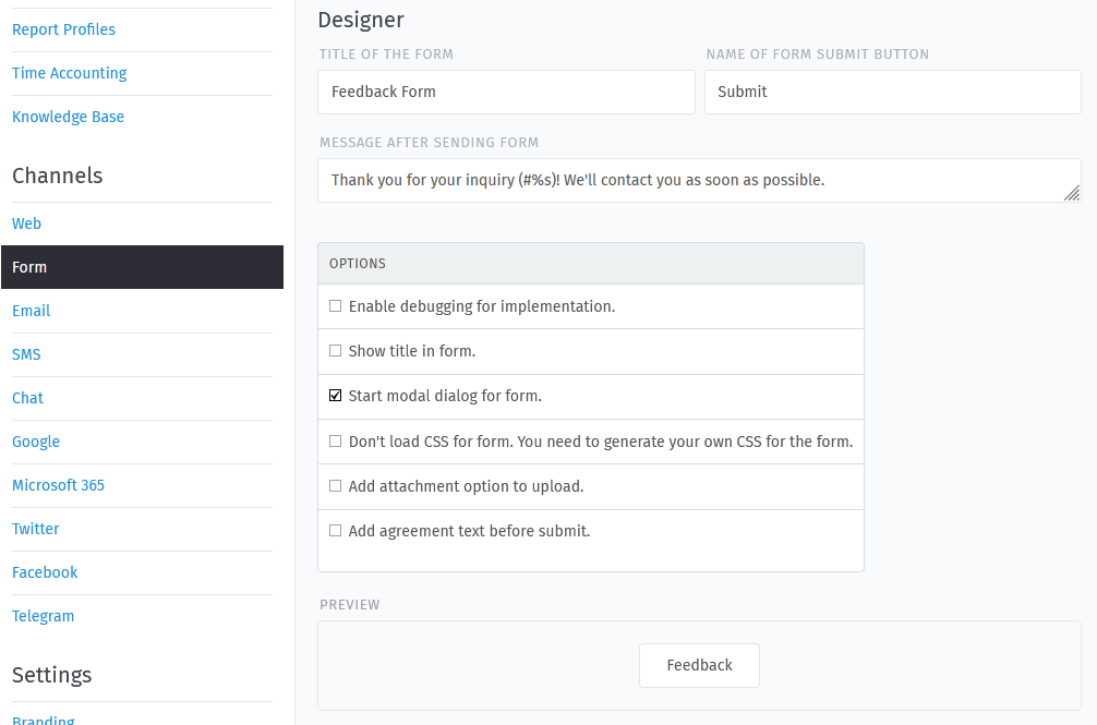

- Optionen
Zammad bietet Ihnen die folgenden zusätzlichen Konfigurationsmöglichkeiten.
- Debugging für Implementierung aktivieren
Diese Option aktiviert detaillierte Debug-Informationen in der Entwickler-Konsole Ihres Browsers.
Diese Option sollte nicht in Produktivsystemen verwendet werden!
- Titel im Formular anzeigen
Diese Einstellung hängt mit der Einstellung „Titel des Formulars“ zusammen und legt fest, ob ein Titel im Formular angezeigt wird.
- Modal-Dialog für Formular starten
Sofern ausgewählt, wird das Formular in einem Modal-Dialog beim Klick auf einen Button geöffnet. Sofern die Option nicht ausgewählt ist, wird das Formular innerhalb Ihrer Webseite eingebettet.
Unabhängig davon was Sie hier ausgewählt haben, wird das Formular immer komplett geladen, wenn ein Benutzer die Seite direkt aufruft.
Diese Einstellung ist standardmäßig aktiviert.
- Kein CSS für das Formular laden. Es muss eigenes CSS für das Formular eingebunden werden.
Standardmäßig ist ein CSS Basis-Design enthalten. Möglicherweise passt das Design nicht zu dem Ihrer Website oder ist sogar störend.
Wenn Sie diese Option aktivieren, können Sie das Formular frei designen, ohne das bestehende Design überschreiben zu müssen.
- Hinzufügen einer Option für Anhänge
Erlaubt den Benutzern, eine Datei als Anhang zum Formular hochzuladen.
Die zulässige Größe der Anhänge ist nicht begrenzt. Die einzige vorhandene Beschränkung ist das Upload-Limit Ihres Webservers.
Ausschließlich SaaS
Sofern Ihr System bei Zammad gehostet wird, hängt das Größenlimit der Anhänge von Ihrem gebuchten Paket ab.
- Fügen Sie einen Bestätigungstext vor dem Absenden hinzu
Wenn diese Funktion aktiviert ist, können Sie einen Text definieren, den das Formular zusammen mit einer Checkbox anzeigt. Dadurch können Sie sicherstellen, dass das Formular Ihren (gesetzlichen) Anforderungen entspricht und zum Beispiel eine Einwilligung zur Datenverarbeitung von Nutzer einholen.

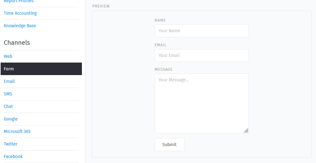

Vorschau¶
Unter den Optionen für das Formular beinhaltet Zammad einen Vorschaubereich des Formulars. Standardmäßig sehen Sie einen Button mit den Namen Feedback.
Wenn Sie auf die Schaltfläche klicken, öffnet sich das Formular. Wenn der Formularkanal auf aktiv gesetzt ist, können Sie auch in diesem Vorschaumodus bereits Tickets erstellen.

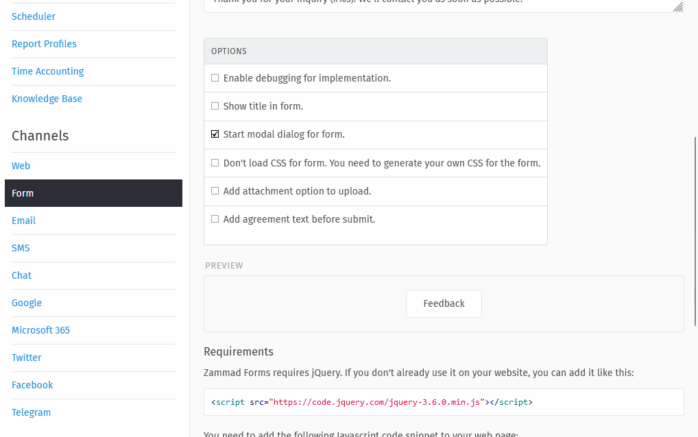

Anforderungen¶
Dieser Anforderungs-Bereich enthält alle notwendigen Schritte, um das Webformular auf Ihrer Website einzurichten. Es sind grundsätzlich zwei Dinge zu erledigen.
- Header Bereich
Der erste Code-Block enthält die jQuery Anforderung. Das Script wird normalerweise im Header-Bereich Ihrer Website platziert.
Für das Formular wird folgendes Script-Tag vorgeschlagen, welches die benötigten Javascript-Bibliothek von einer externen Seite lädt. Das kann Ihren eigenen Anforderungen widersprechen. Sie können auch eine lokal gehostete jQuery-Version nutzen, allerdings muss die Version übereinstimmen.
<script src="https://code.jquery.com/jquery-3.6.0.min.js"></script>Warnung
Verwenden Sie nicht verschiedene jQuery-Versionen - die Wahrscheinlichkeit, dass etwas nicht funktioniert ist hoch.

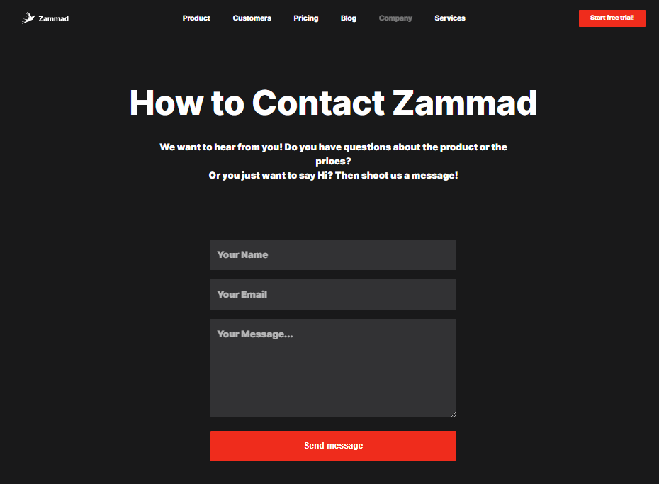

Die Zammad Website dient als Beispiel, wie ein eingebettetes Formular mit individuellem CSS aussehen kann.
