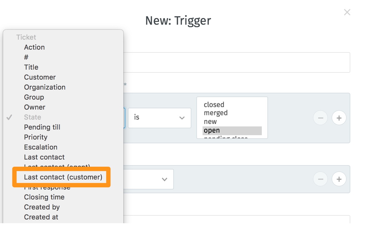

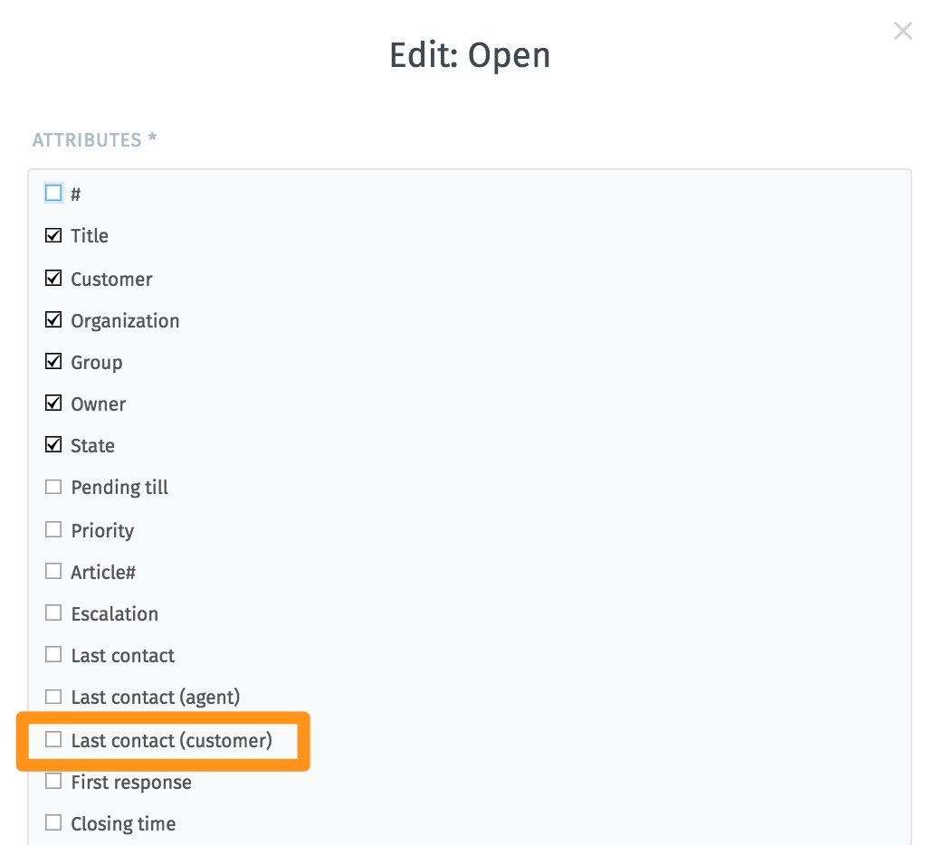

Verhalten der Aktualisierung des letzter Kundenkontakts (Standard: Verwenden Sie die Startzeit des letzten Kunden-Threads (der aus mehreren Artikeln bestehen kann).)
Diese Einstellung ändert die Art und Weise, wie Zammad den Letzten Kontakt eines Tickets aktualisiert. Dies ist wichtig für Übersichten und für das Verhalten bei Ticketaktualisierungen.
Wenn diese Option gewählt wird, wird Zammad den zuletzt aktualisierten Wert nur einmal aktualisieren, wenn ein Kunde antwortet. Danach wartet Zammad auf die Reaktion eines Agenten.
Dies ist praktisch, wenn Sie Tickets in der Reihenfolge ihrer ersten Aktualisierung bearbeiten möchten. Die Reihenfolge der Tickets ändert sich nicht, wenn die Kunden beschließen, das Ticket mit einer erneuten Rückfrage zu aktualisieren.
Verwenden Sie den Zeitpunkt des allerletzten Kundenartikels.
Wenn diese Option gesetzt ist, wird Zammad immer den Wert der letzten Aktualisierung verwenden. Die Reihenfolge der Tickets ändert sich, wenn die Kunden beschließen, das Ticket mit einer erneuten Rückfrage zu aktualisieren.
../_images/Zammad_Helpdesk_-_Open.jpg ../_images/Trigger-last-contact.jpg
Letzter Kontakt für Übersichten verwendet
Letzter Kontakt für Trigger verwendet

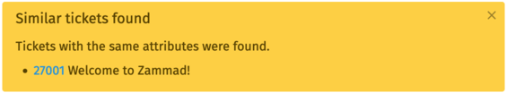

Duplikaterkennung
Ticket Duplikaterkennung
Diese Einstellung schaltet den Mechanismus zur Erkennung von doppelten Tickets ein. Wenn ähnliche Tickets im System gefunden werden, wird dem Benutzer, der versucht, ein Ticket zu erstellen, eine entsprechende Warnung angezeigt.
../_images/ticket-duplicate-detection-warning.png
Ein Beispiel für eine Warnung zu doppelten Tickets
Sie können wählen, welche Ticketattribute abgeglichen werden sollen, indem Sie diese im Feld Attribute, die zu vergleichen sind auswählen. Die Duplikat-Warnung wird nur angezeigt, wenn die Werte der Ticketattribute in mehreren Tickets gleich sind.
Warnungstitel und Warnmeldung sind ebenfalls konfigurierbar.
Sie können die Erkennung auf bestimmte Benutzerrollen beschränken. Standardmäßig wird die Warnung nur für Agenten angezeigt.
Wenn Sie die passenden Tickets nicht als Teil der Warnung anzeigen möchten, können Sie die Einstellung Zeige passende(s) Ticket(s) in der Warnung auf nein setzen.
Standardmäßig ist Berechtigungsstufe für Ticket-Suchvorgänge auf Benutzer eingestellt. Das bedeutet, dass die Benutzerrechte bei der Suche beachtet werden. Der Benutzer sieht die Warnung nur, wenn Tickets, auf die er Zugriff hat, übereinstimmen. Alternativ können Sie diese Einstellung auf System setzen. In diesem Fall wird die Suche in allen Tickets im System durchgeführt, unabhängig von den Benutzerrechten.
🦺 Sicherheit geht vor!
Auch wenn die Berechtigungsstufe auf System eingestellt ist, werden dem Benutzer die Tickets, auf die er keinen Zugriff hat, in der Warnung nicht angezeigt, selbst wenn sie übereinstimmen.
Die bloße Bestätigung über die Existenz der Tickets im System kann jedoch als unerwünschte Weitergabe von Informationen angesehen werden. Verwenden Sie diese Option mit Vorsicht!
Schließlich können Sie festlegen, ob der Abgleich nur für Alle Tickets oder nur für Offene Tickets erfolgen soll, indem Sie Vergleiche Tickets in folgenden Status einstellen. Je nach aktuellem Ticketstatus erfolgt die Prüfung oder nicht.
