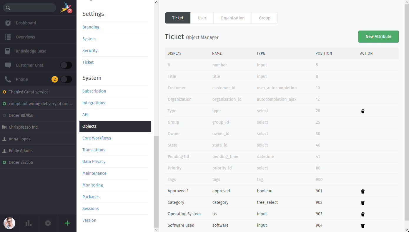

In Zammad können Sie Ihre eigenen Felder zu Tickets, Benutzern, Organisationen und sogar Gruppen hinzufügen (diese werden „Objekte“ genannt). Dies kann nützlich sein, wenn Sie weitere Informationen zu einem Ticket oder einem anderen Objekt in Zammad hinzufügen müssen und die Informationen in kein vorhandenes Feld passen.
Versuchen Sie, das Löschen von Attributen zu vermeiden (und deaktivieren Sie sie stattdessen), da Zammad unvorhergesehen reagieren kann, wenn irgendwo auf sie verwiesen wird.
Hier finden Sie eine Übersicht über die Objektattribute. Oben rechts können Sie neue Attribute hinzufügen. Standardmäßig gibt es keine benutzerdefinierten Felder - Standardattribute sind ausgegraut, Sie können diese nicht löschen oder ändern. Sie können benutzerdefinierte Attribute bearbeiten (sie werden in schwarzer Schrift angezeigt und haben einen Mülleimer auf der rechten Seite), indem Sie einfach auf sie klicken.

Anordnung der Attribute¶
Seit Zammad Core Workflows eingeführt hat, ist die Notwendigkeit einer benutzerdefinierten Positionierung für Attribute wichtiger denn je geworden.
Um die Position eines solchen Attributs anzupassen, klicken Sie einfach auf den betreffenden Attributeintrag, scrollen Sie nach unten und passen Sie die Positionsnummer an. Bitte beachten Sie, dass Sie die Positionierung von Standardattributen nicht ändern können.

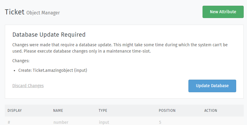

Aktualisierung der Datenbank nach dem Hinzufügen oder Bearbeiten von Attributen¶
Wenn Sie Attribute hinzufügen oder ändern, übernimmt Zammad die Änderungen nicht sofort, sondern zeigt Ihnen zunächst die geänderten Attribute an. Wenn Sie fertig sind, klicken Sie einfach auf „Datenbank aktualisieren“, um die Änderungen in Zammad zu übernehmen. Wenn Sie einen Fehler gemacht haben oder Ihre Änderungen einfach verwerfen wollen, klicken Sie auf „Änderungen verwerfen“.
Nach der Übernahme der Änderungen mit „Datenbank aktualisieren“ ist ein Neustart von Zammad zwingend erforderlich. Wenn Sie dies nicht tun, kann es zu unerwartetem Verhalten oder sogar zu Fehlern kommen. Sie sollten diese Art der Konfiguration während eines Wartungsfensters durchführen.
Bei Änderungen an Objekten müssen Sie die Datenbank aktualisieren, um diese Änderungen zu übernehmen.¶
