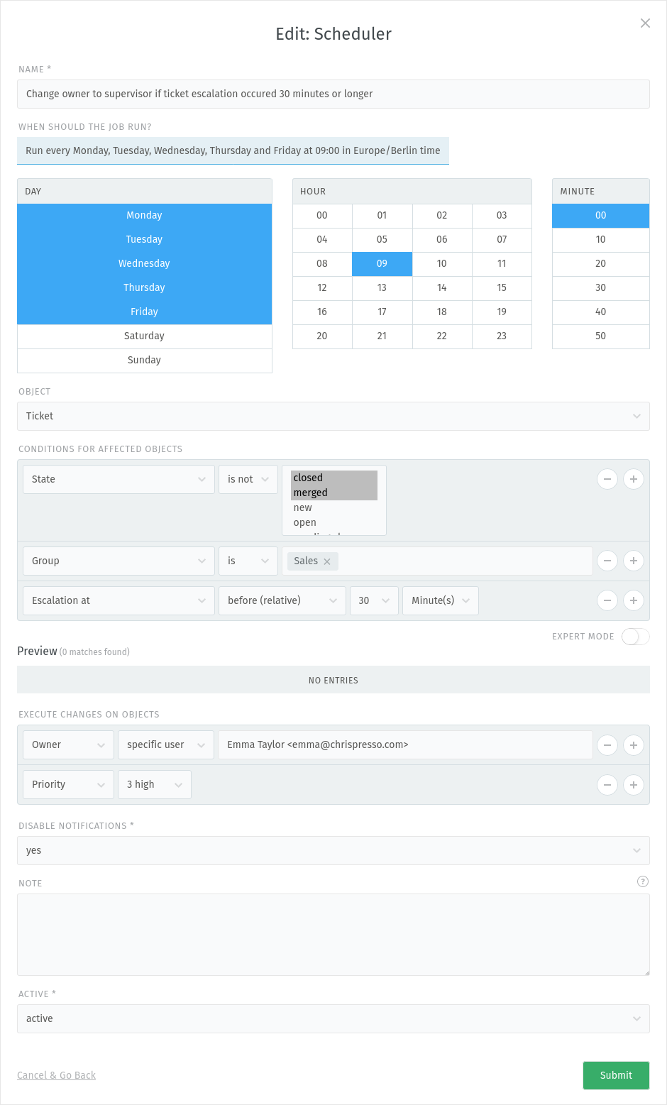

Die im Screenshot gezeigte Automatisierung hätte folgende Auswirkungen:
Jeden Werktag (Montag bis Freitag) um 9:00 Uhr (Europa / Berlin UTC+1), alle Tickets die:
  • nicht geschlossen oder zusammengeführt sind und
  • der Gruppe „Sales“ zugewiesen sind, und
  • deren Eskalation 30 Minuten zurückliegt
werden:
  • Emma zugewiesen und
  • die Priorität auf 3 hoch gesetzt.
Als Leiterin der Vertriebsgruppe kann Emma so eskalierte Tickets einsehen und bearbeiten.
Emma erhält keine Benachrichtigung, wenn ihr die Tickets per Automatisierung zugewiesen werden.
