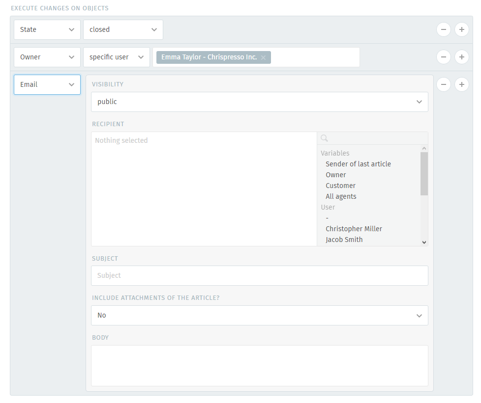

Aktionen
Wenn Sie einen Trigger erstellen, definieren Sie hier Ihre Änderungen:
../../_images/actions-of-a-trigger.png
Bestimmte Aktionen (z.B. E-Mail, SMS und Notizen) unterstützen Variablen, die zur Erstellung individueller Nachrichten verwendet werden können.
Ein Trigger kann folgende Änderungen vornehmen, wenn seine Bedingungen erfüllt sind:
  • Ändern des Tickets
    Beispiele: seine Priorität erhöhen, es schließen, es neu zuweisen, es umbenennen, Tags hinzufügen usw.
    Datums- und Zeitattribute (wie warten auf Erinnerung) können absolut oder relativ angegeben werden.
    Sie können auch statischen Text mit Platzhaltern für Textfelder kombinieren. Beachten Sie, dass die Werte der Platzhalter zum Ausführungszeitpunkt des Triggers bekannt sein müssen. Erfahren Sie mehr über Variablen.
  • Eine E-Mail oder SMS senden
    Entweder an den Kunden, den Agent, dem das Ticket gehört, oder an alle Agenten im System.
    Beim Versenden von E-Mails können Sie bei Bedarf die Anhänge des auslösenden Artikels einfügen.
    Um E-Mails mit Triggern zu versenden, müssen Sie eine E-Mail-Adresse für die Gruppe konfigurieren, in der der Trigger arbeitet. Wenn Sie das nicht tun, überspringt Zammad die Ausführung des Triggers.
  • Einen Webhook auslösen
    Verbinden Sie Zammad mit einem anderen Webdienst oder einer Anwendung, um Live-Updates über neue Tickets zu erhalten.
  • Interne oder öffentliche Notizen zu Tickets hinzufügen
    So können Sie Ihre Mitarbeiter bei Bedarf mit spezifischen Informationen unterstützen (z.B. automatische Änderungen, die ein Trigger ausgeführt hat).
