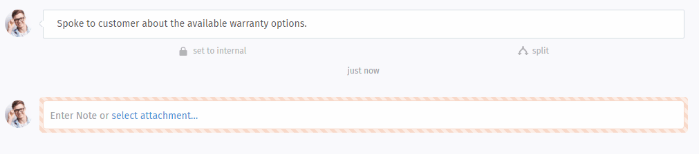

Sichtbarkeit (Bezug: Artikel)
Wie ist die Sichtbarkeit der Artikel (oder auch nicht)?
Verfügbare Prüfung: ist * oder *ist nicht
Damit können Sie prüfen, ob der betreffende Artikel intern (nicht sichtbar) oder öffentlich (sichtbar) ist.
