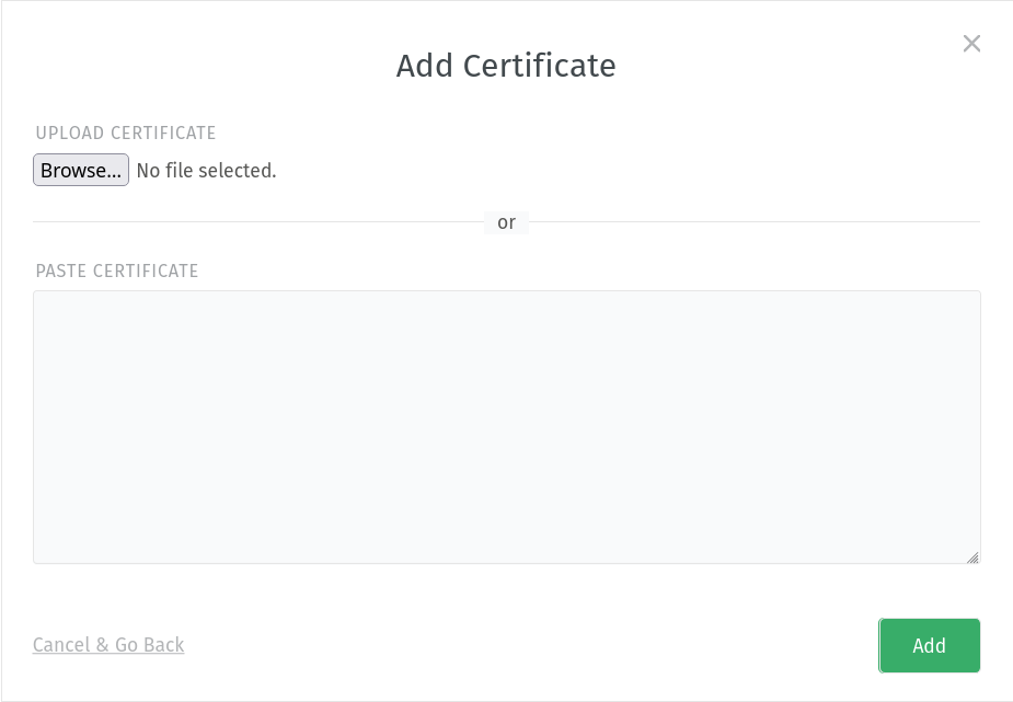

Um ein benutzerdefiniertes Zertifikat oder ein benutzerdefiniertes CA-Zertifikat hinzuzufügen, gehen Sie zu Admin Panel > Einstellungen > Sicherheit > SSL-Zertifikate. Hier finden Sie eine Schaltfläche „SSL-Zertifikat hinzufügen“. In dem Dialog können Sie entweder eine Zertifikatsdatei auswählen oder den Inhalt des Zertifikats einfügen:
Nachdem Sie eine Datei ausgewählt oder den Inhalt des Zertifikats eingefügt haben, klicken Sie auf die Schaltfläche „Hinzufügen“, um es schließlich in Zammad hochzuladen. Danach sind die Zertifikate sofort wirksam, es ist kein Neustart oder ähnliches erforderlich.
Bitte beachten Sie, dass nur Dateien mit einzelne Zertifikaten unterstützt werden. Das heißt, wenn Sie ein Zertifikat / CA-Zertifikat importieren möchten, darf es nur ein Zertifikat enthalten.

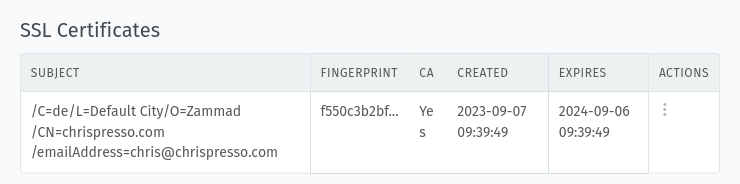

Nachdem Sie ein Zertifikat hinzugefügt haben, sehen Sie eine Tabelle mit Informationen zu jedem hinzugefügten Zertifikat:
Hier können Sie das Zertifikat herunterladen oder es löschen, wenn Sie es nicht mehr benötigen.

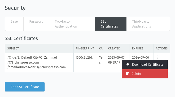

Wenn Sie ein bestimmtes Zertifikat löschen möchten, können Sie dies tun, indem Sie auf das Menü in der Spalte „Aktionen“ klicken und „Löschen“ auswählen:

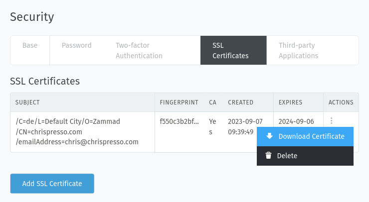

Wenn Sie Ihre Zertifikate herunterladen möchten, können Sie dies ebenfalls über entsprechende Aktionsschaltflächen tun.
