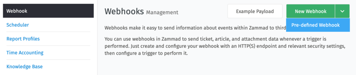

Um einen neuen regulären Webhook hinzuzufügen, verwenden Sie den grünen Button Neuer Webhook.

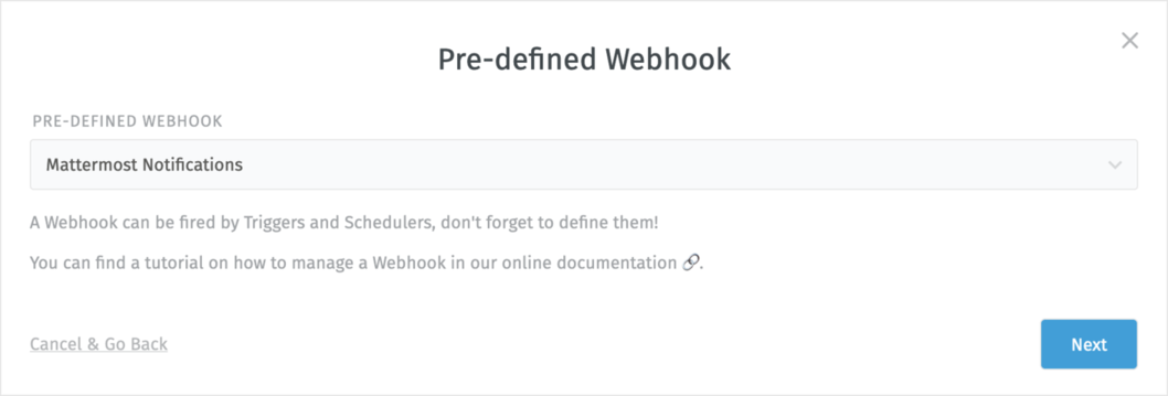

Für einen vordefinierten Webhook klicken Sie auf den Button mit dem Pfeil auf der rechten Seite und wählen Sie Vordefinierter Webhook aus dem Dropdown-Menü.
Wählen Sie dann den gewünschten vordefinierten Webhook aus und klicken Sie auf Weiter.

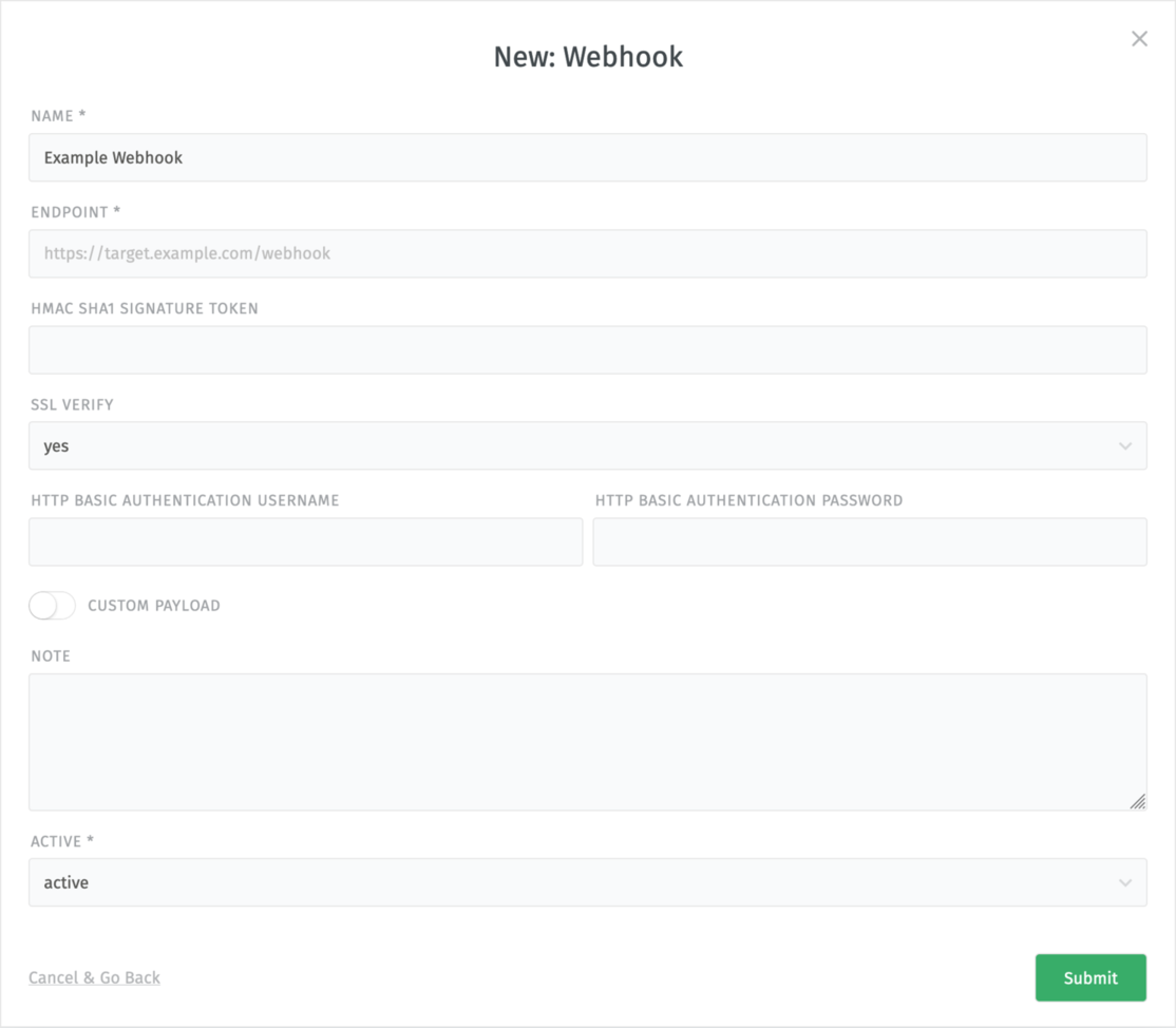

Sie können die folgenden Informationen für Webhooks konfigurieren:
- Name (Pflichtfeld)
Dieser Name wird bei der Auswahl von Triggern und Automatisierungen angezeigt.
- Endpunkt (Pflichtfeld)
Webhook-Endpunkt, an den Zammad seinen Payload sendet.
Zammad ignoriert basic authentication Parameter. Siehe unten, wie man Benutzername und Passwort über separate Felder konfiguriert.
- HMAC SHA1 Signatur-Token
Wenn diese Option gesetzt ist, enthalten alle gesendeten Webhooks einen x-hub-signature-Header, der es der Gegenstelle ermöglicht, die Anfrage zu überprüfen.
🔐 Sicherheitshinweis
Dies verschlüsselt die Nutzdaten nicht. Verwenden Sie HTTPS-Verbindungen, um die Kommunikation abzusichern. Sie enthält eine HMAC-Signatur des Bodys der Webhook-Anfrage
- SSL-Verifizierung
Standard is
ja- wenn Sie unsichere selbstsignierte Zertifikate verwenden, setzen Sie diese Option aufnein.- HTTP Basic Authentication Username
Legen Sie dies fest, wenn der Endpunkt HTTP basic authentication Zugangsdaten erfordert.
- HTTP Basic Authentication Password
- Vordefinierter Webhook
Diese Funktion ist nur in selbst gehosteten Instanzen verfügbar!
Dieses Feld ist in der Benutzeroberfläche immer deaktiviert und dient nur als Verweis auf einen vordefinierten Webhook. Es ist nicht möglich, dies für bestehende Webhooks zu ändern.
Je nach dem vordefinierten Webhook-Typ können darunter weitere Felder angezeigt werden. Sie können für zusätzliche Anpassungen des Webhook-Verhaltens verwendet werden.

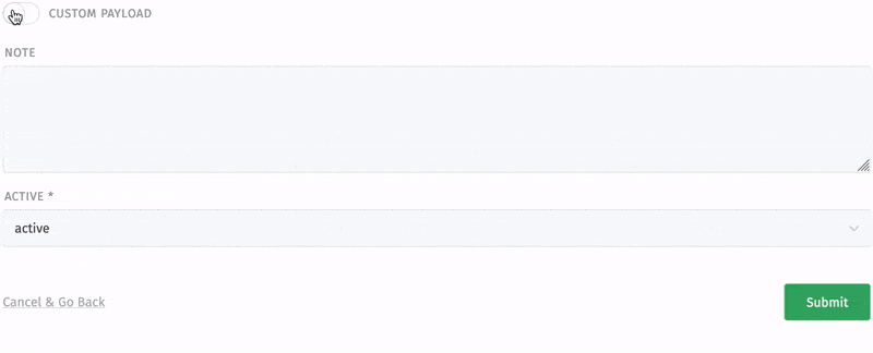

- Custom Payload
Standardmäßig ist diese Option ausgeschaltet - der Webhook sendet immer Standard-JSON-Nutzlast an den Endpunkt.
Nach dem aktivieren wird unten ein Code-Editor angezeigt, in dem Sie benutzerdefinierte Payloads für Ihren Webhook im JSON-Format konfigurieren können. Um unterstützte Variablen einzufügen, verwenden Sie
::oder#{für die Autovervollständigung.![]()
Benutzerdefinierte Payloads müssen eine gültige JSON-Syntax haben! Der Code-Editor wird Sie darauf hinweisen, wenn es ein Problem mit dem Code gibt. Außerdem ist es nicht möglich, eine ungültige JSON-Struktur zu speichern.
Vordefinierte Webhooks bieten immer einen vordefinierten Payload, der für den zugehörigen Dienst spezifisch ist.
- Notiz
Bei Bedarf können Sie weitere Informationen für andere Zammad-Administratoren hinterlegen, damit der betreffende Webhook besser verstanden wird.
- Aktiv
Bei der Einstellung
nicht aktivkann der Webhook nicht mehr in Triggern oder Automatisierungen ausgewählt werden.Warnung
Inaktive Webhooks, die in Triggern oder Automatisierungen verwendet werden, werden nicht ausgeführt. Wenn Trigger oder Automatisierungen auch andere Aktionen konfiguriert haben, werden diese trotzdem ausgeführt.
