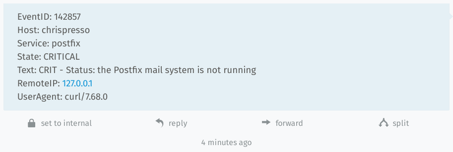

Wenn eine Benachrichtigung eingeht, erstellt Zammad einen neuen Artikel mit den Einzelheiten des Ereignisses, das die Benachrichtigung ausgelöst hat:
Checkmk Artikelinhalt
Diese Angaben stammen aus den unten aufgeführten Feldern, die den von Checkmk bereitgestellten Parametern entsprechen ($NOTIFY_*).
Erforderliche Felder sind mit einem Stern (*) gekennzeichnet.

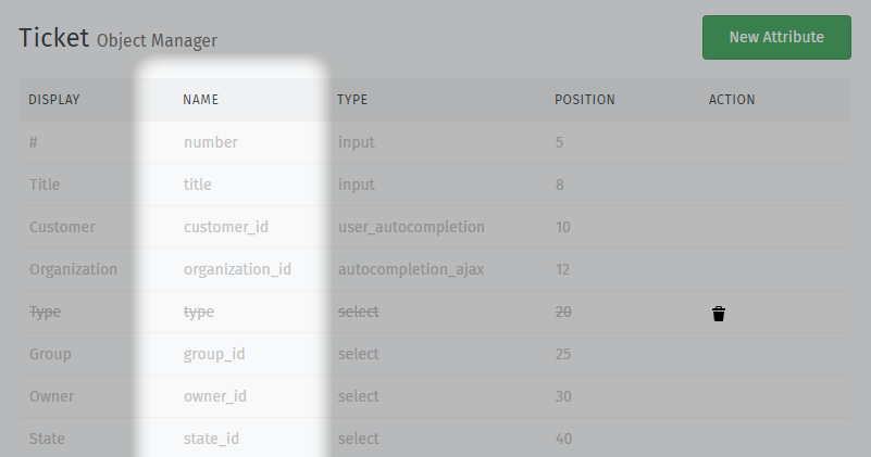

Die Attributeinstellungen des Objektmanagers zeigen integrierte und benutzerdefinierte Attributnamen an.
Eine vollständige Liste der Ticketattribute finden Sie im Objektmanager.
Ticket-Attribute sind völlig optional und können verwendet werden, um die Tickets, die Checkmk erstellt, individuell zu gestalten. (Beachten Sie, dass diese Attribute ignoriert werden, wenn ein neues Ereignis zu einem bestehenden Ticket erstellt wird.)

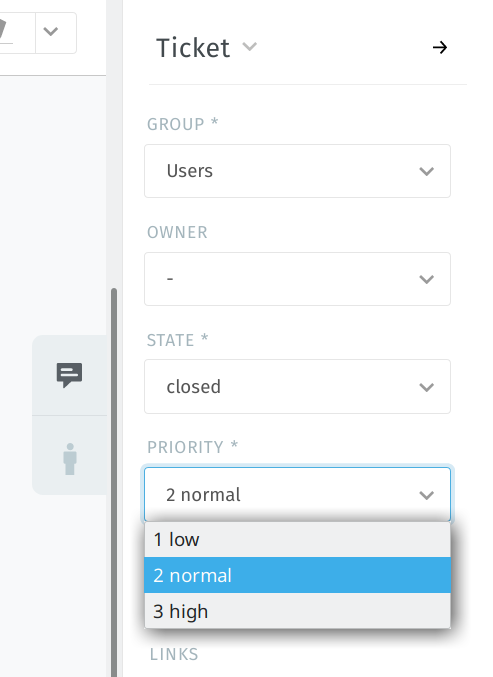

Gruppe & Priorität
Beachten Sie die Dropdown-Menüs im Ticketbereich:
-F "group=Users"
-F "priority=3 high"
Siehe mögliche Werte für bestimmte Attribute im Ticketbereich.
