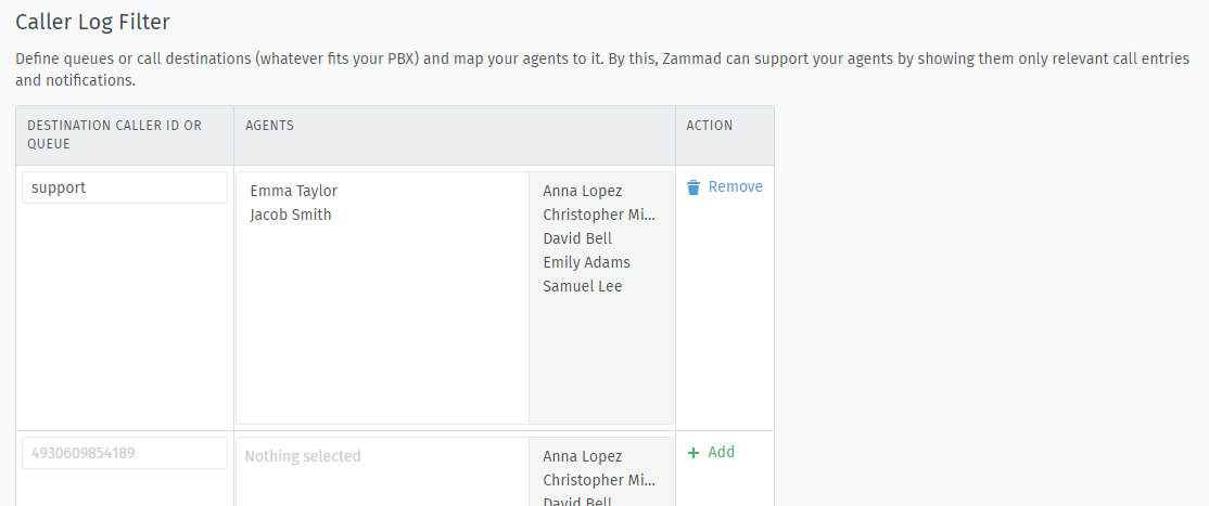

- Anrufprotokoll-Filter
Mit dieser Funktion können Sie Anrufprotokolle basierend auf Warteschleifen oder Nummern nur den Agenten zur Verfügung stellen, die diese Informationen wirklich benötigen.
Warum? Wenn Sie ein Team für mehrere Länder oder Abteilungen haben, möchten Sie nicht, dass Ihre Mitarbeiter aus anderen Abteilungen gestört werden. Wenn Sie diese Optionen leer lassen, wird wieder alles für alle angezeigt.
- Ziel-Caller-ID oder Queue
Dies hängt von Ihrer Telefonanlage ab und ist in der Regel entweder eine Warteschlangen-ID, eine Telefonnummer oder eine Durchwahl.
- Agenten
Wählen Sie die Agenten aus, die für die Gruppe zuständig sind. Diese Agenten sehen dann Anruferprotokolle und Anrufbenachrichtigungen, die zu dieser Warteschleife gehören.
