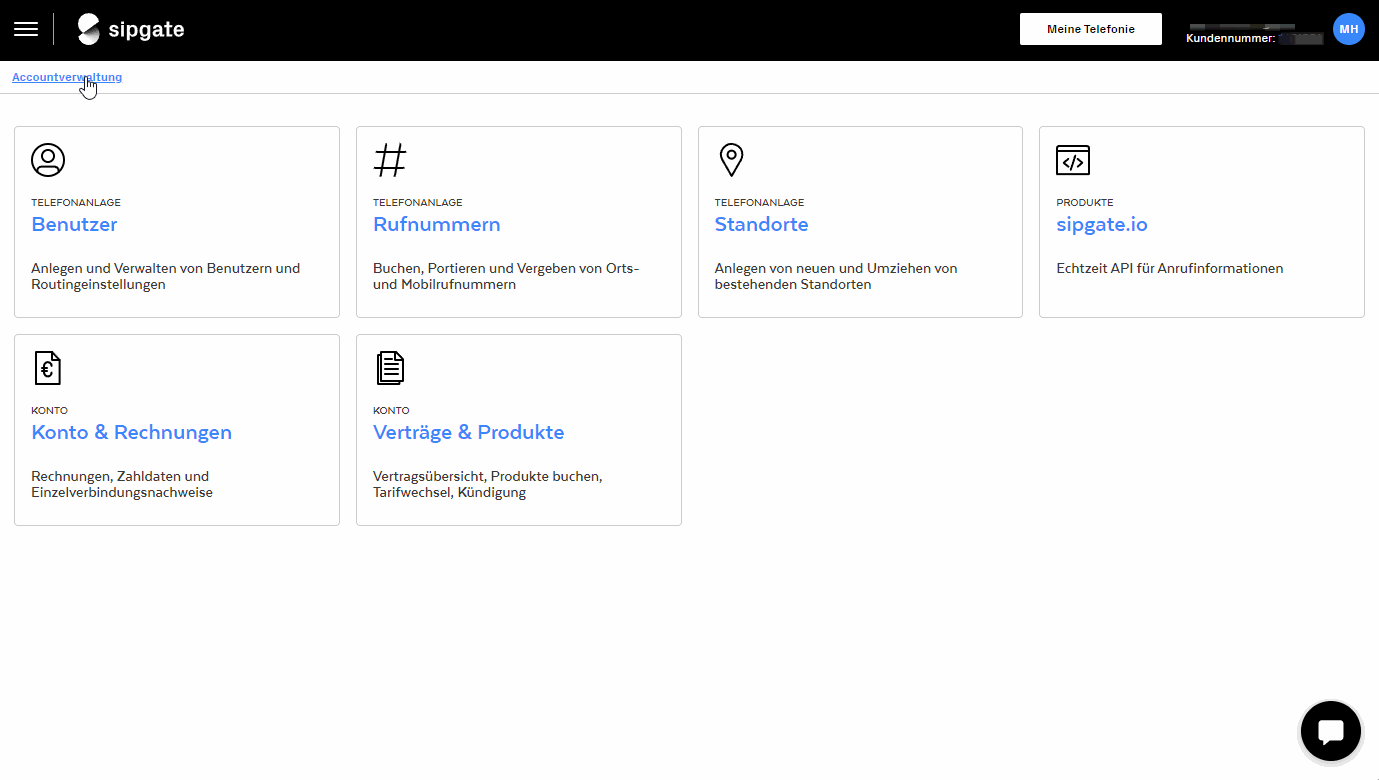

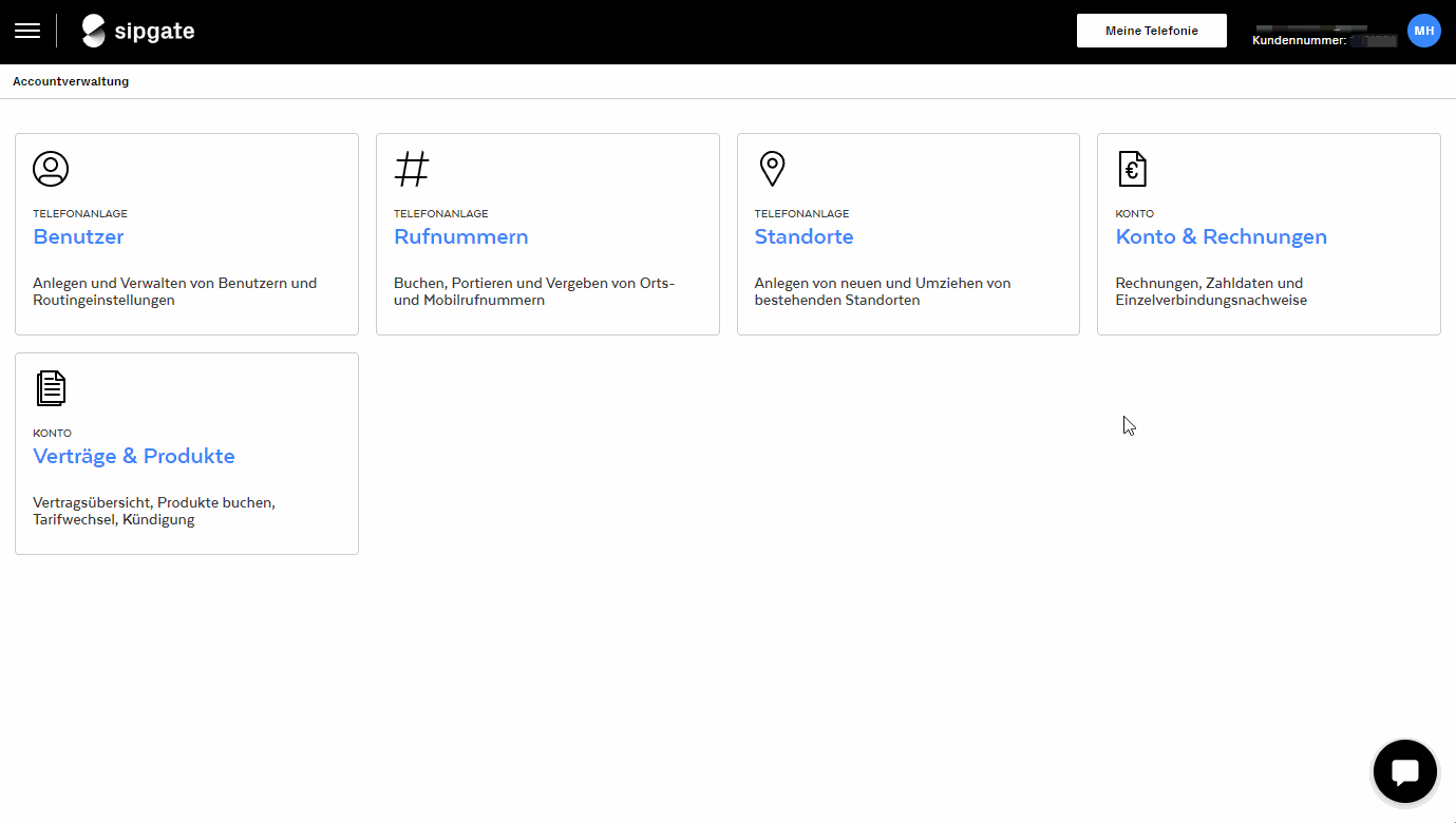

Loggen Sie sich in einen administrativen Sipgate-Account ein und navigieren Sie zu Accountverwaltung. Abhängig von Ihren gebuchten Paketen sehen Sie verschiedene Optionen. Wählen Sie Verträge & Produkte um fortzufahren.
Scrollen Sie nach unten in den Bereich Zusätzliche Produkte buchen und suchen Sie nach sipgate.io - wählen Sie dieses Produkt über den Produkte anzeigen-Button aus.
Auf der nächsten Seite wählen Sie entweder eines der sipgate.io`-Pakete oder ``Push-API Package Free. Folgen Sie dem Dialog, um das Addon zu buchen. Sie gelangen zurück zu Ihrer Vertragsübersicht und sollten nun das ausgewählte Addon in Ihrer Liste sehen.
Die Verfügbarkeit von sipgate.io-Paketen und deren Levels hängt von der Art des Accounts und dem Produkt ab, das Sie bei Sipgate gebucht haben.
Screencast, der den Prozess der Buchung des benötigten sipgate.io-Addons zeigt

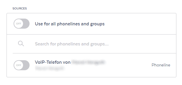

Schritt 3: Beschränken Sie die zu benachrichtigenden Nummern
Haben Sie Nummern, die nicht für die Benachrichtigung in Zammad verwendet werden sollen? Im Bereich Webhooks → URLs von Sipgate können Sie auswählen, welche sources Sipgate über ein- und ausgehende Anrufe an Zammad benachrichtigen soll.
Verwenden Sie entweder bestimmte Telefonleitungen oder verwenden Sie die Option „Use for all phonelines and groups“, um Zammad über alle vorhandenen Leitungen Ihres Sipgate-Kontos zu informieren.
Screenshot mit einer Beispielauswahl von Telefonnummern für die Sipgate Webhooks API

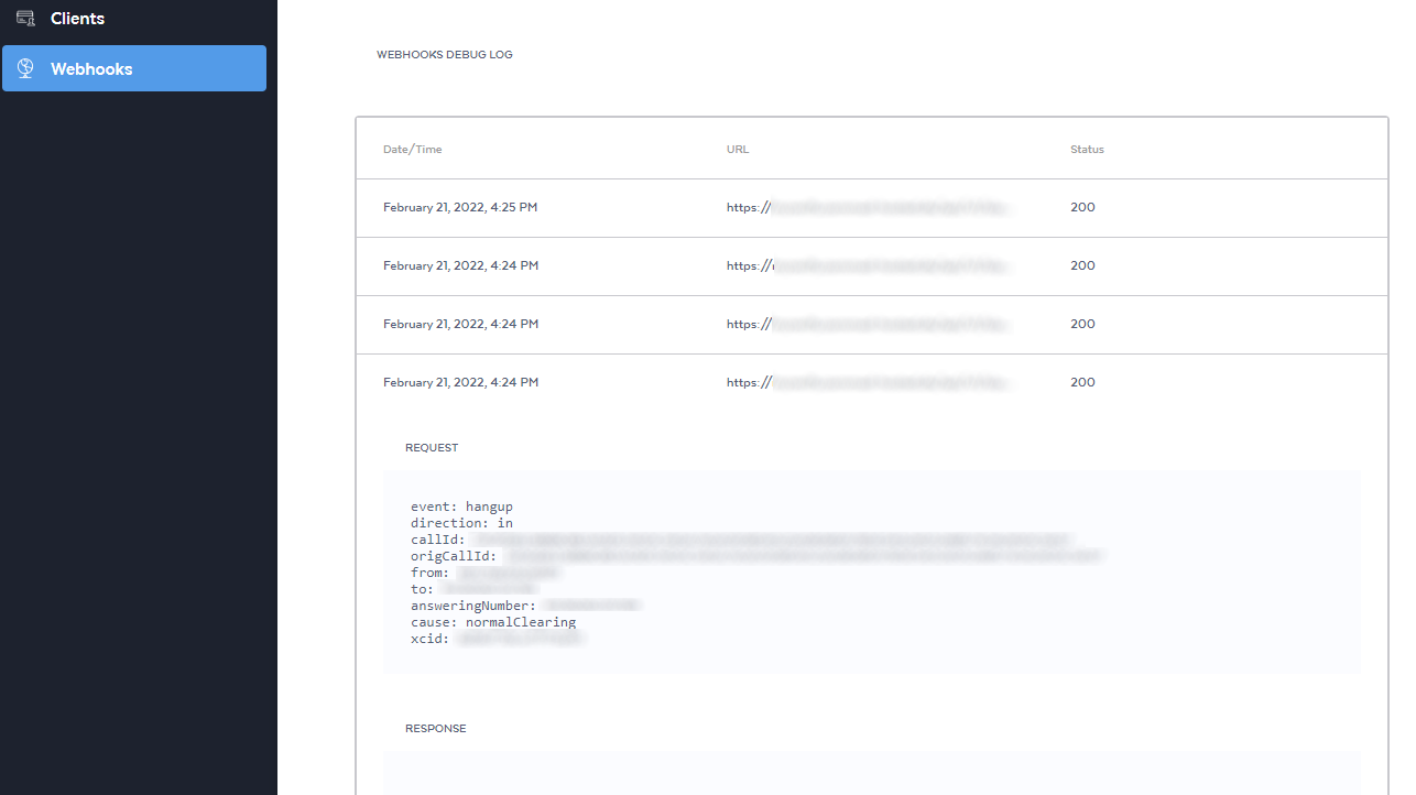

In diesem Abschnitt können Sie auch ein Debug-Protokoll aktivieren.
Screenshot zeigt die aktivierte Debug-Funktion
Nach der Aktivierung können Sie den Abschnitt Debug-Log verwenden, um alle gesendeten Webhook-Aufrufe an Zammad zu sehen. Sie können auch die Antwort sehen.
Screenshot mit Beispielprotokolleinträgen für Sipgates Webhook-Aufrufe an Zammad
