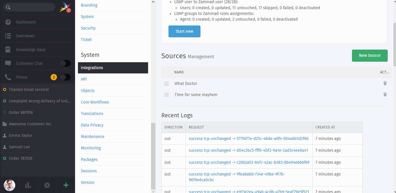

Neuordnung der Reihenfolge der LDAP-Quellen
Sie können die Reihenfolge der Synchronisierung für jede Quelle jederzeit ändern. Zammad synchronisiert die Quellen von oben nach unten.
Screencasting zeigt, wie man die Reihenfolge der Quellen ändert.

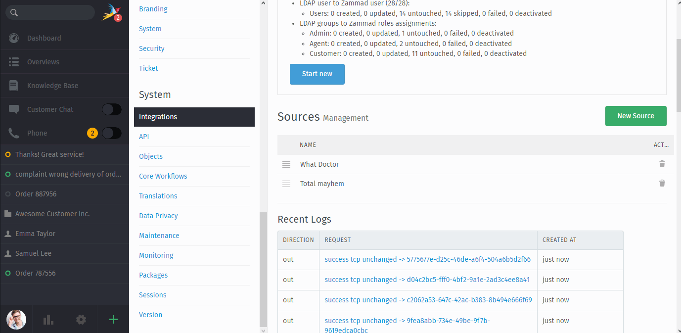

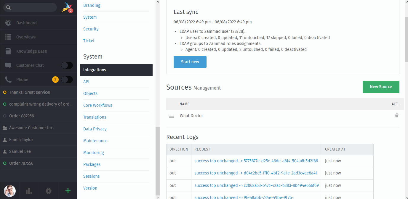

Eine Quelle entfernen
Wenn Sie eine LDAP-Quelle nicht mehr benötigen oder einfach neu beginnen möchten, können Sie sie jederzeit entfernen. Dabei werden weder synchronisierte Benutzer noch synchronisierte Daten oder Berechtigungen entfernt.
Sie sind sich nicht sicher, ob Sie die Quelle später noch benötigen? Setzen Sie die Quelle auf inaktiv, anstatt sie zu entfernen - mehr dazu unter Vorhandene Quelle überprüfen oder bearbeiten.
Screencast zeigt, wie LDAP-Quellen entfernt werden können.
