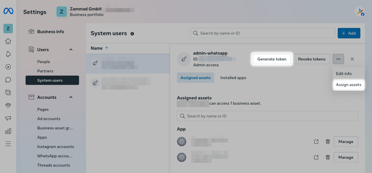

- Zugangstoken
Geben Sie das Zugangs-Token eines System-Benutzers ein, der die Berechtigung hat, die App zu verwalten. Sie können ihn in den Business Einstellungen unter Users > System users erstellen. Achten Sie darauf, die erstellte App dem Systembenutzer zuzuweisen („Assign assets“) und Admin-Zugriff zu gewähren, indem Sie den Schalter Manage app aktivieren. Nachdem Sie auf die Schaltfläche
Generate tokengeklickt haben, wählen Sie Ihre erstellte App, ein Ablaufdatum des Tokens (wir empfehlen „Nie“) und die Berechtigungenwhatsapp_business_managementundwhatsapp_business_messaging. Sie müssen das Token anschließend direkt kopieren, es wird nur einmalig angezeigt!
