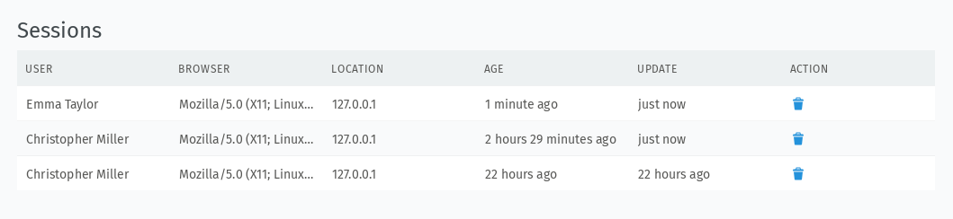

Die Sitzungsverwaltung stellt eine Liste der aktuell bekannten Benutzer-Sitzungen bereit und ermöglicht Ihnen, diese zu beenden. Der Sitzungs-Timeout kann in den Sicherheitseinstellungen konfiguriert werden.
Screenshot der Sitzungsverwaltung von Zammad
Zammad stellt die folgenden Informationen zur Verfügung:
Benutzer
Das Benutzerkonto, zu dem dieser Sitzungseintrag gehört. Es kann vorkommen, dass ein Benutzer mehrere Sitzungen in der Liste hat. Dies kann auf geänderte Browser-Informationen zurückzuführen sein oder wenn Sie z.B. Single-Sign-On-Methoden verwenden, bei denen der Benutzer die Abmeldefunktion nicht benutzt.
Browser
Der Browser-Agent, der an Zammad kommuniziert wurde.
Ort
Der ungefähre Standort basiert auf der IP-Adresse des Nutzers. Je nach IP-Adresse kann das angezeigte Ergebnis stark abweichen. Diese Option ist abhängig von Dienste.
Die folgenden Informationen können angezeigt werden:
IP-Adresse
Entweder haben Sie den Geo-IP-Service auf inaktiv gesetzt oder Sie verwenden eine interne IP-Adresse, die keine Standortinformationen liefert.
Land (oder Land + Stadt)
Nur wenn Geo-IP-Service aktiviert ist. Das hängt davon ab, wie detailliert die verfügbaren IP-Adressinformationen sind.
Beachten Sie, dass die Ergebnisse ungenau sein können - dies ist technisch gesehen kein Fehler.
Alter
Gibt die Zeit an, zu der die Sitzung ursprünglich erstellt wurde.
Aktualisierung
Gibt den Zeitpunkt an, zu dem der Benutzer diese Sitzung verwendet hat, um Zammad zu öffnen. Dieser Zeitstempel wird nur aktualisiert, wenn der Benutzer z.B. die Seite neu lädt, nicht während der normalen Arbeit an Tickets.
Dieser Zeitstempel wird für den Timeout der Sitzung verwendet.
Aktion
Verwenden Sie die Schaltfläche „Löschen“, um eine einzelne Sitzung Ihres Benutzers zu entfernen.
