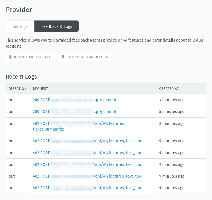

Nachdem Sie die Felder ausgefüllt haben, klicken Sie auf Übermitteln. Zammad überprüft die Konfiguration vor dem Speichern. Ist die Überprüfung erfolgreich, wird der Status-Indikator in der Zeile zunächst orange angezeigt, bis er nach der ersten erfolgreichen Anfrage grün wird; die Farben entnehmen Sie bitte dem Abschnitt Status weiter unten.
Status
Der farbige Indikator/Punkt am Anfang jeder Zeile zeigt an, ob der Anbieter erfolgreich genutzt wurde oder ob Probleme vorliegen:
Grün
Der Anbieter wurde verwendet und die letzte Anfrage war erfolgreich. Der Tooltip zeigt den Zeitstempel der letzten Statusaktualisierung an.
Orange
Der Anbieter ist konfiguriert, wurde jedoch noch nicht verwendet. Nach der ersten erfolgreichen Anfrage wechselt der Indikator zu grün.
Rot
Die letzte Anfrage an diesen Anbieter ist fehlgeschlagen. Bewegen Sie den Mauszeiger über den Punkt, um die Fehlermeldung des Anbieters anzuzeigen. Der Tooltip zeigt stets den aktuellsten Fehler an, daher bezieht sich der Zeitstempel auf die zuletzt fehlgeschlagene Anfrage.

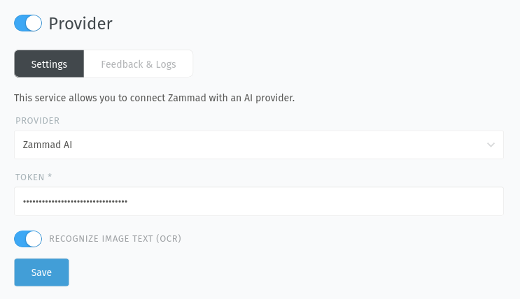

Anbieter pro Funktion festlegen
Standardmäßig verwenden alle KI-Funktionen den als Standard gekennzeichneten Anbieter. Für eine bessere Kontrolle können Sie für die einzelnen KI-Funktionen einen bestimmten Anbieter auswählen.
Auf jeder Einstellungsseite der KI-Funktionen wird in der Kopfzeile die Schaltfläche Anbieter angezeigt. Diese öffnet ein Dialogfenster mit einer Dropdown-Liste aller konfigurierten Anbieter. Wählen Sie einen Anbieter aus, an den die Anfragen für Textgenerierung für diese Funktion gesendet werden sollen, oder wählen Sie den Eintrag Standard (…), um vorhandene Zuweisungen rückgängig zu machen und auf den Standard zurückzusetzen.
Der Screenshot zeigt das Anbieter-Dialogfenster, in dem ein Anbieter ausgewählt ist
Diese Auswahl wirkt sich ausschließlich auf die Textgenerierung aus. Die semantische Suche wird stets an den Anbieter weitergeleitet, der die entsprechende Fähigkeit abdeckt, und die Bildtexterkennung wird stets an den Anbieter weitergeleitet, dem die entsprechende Fähigkeit zur Bildtexterkennung zugewiesen ist. Die Schaltfläche Anbieter ist nur für Administratoren sichtbar, die über die Berechtigung admin.ai_provider verfügen, da dies die Anbieter betrifft, die auf der Anbieter-Seite eingerichtet wurden.
