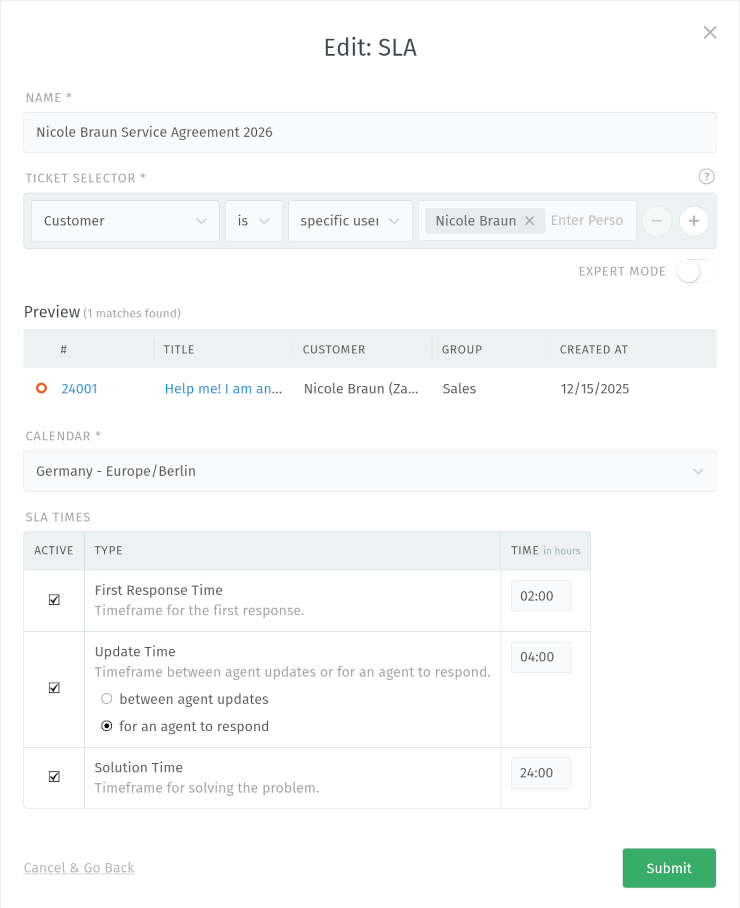

Erstellen Sie einen SLA, indem Sie auf die Schaltfläche Neuer SLA klicken. Um einen bestehenden SLA zu bearbeiten, klicken Sie auf die Schaltfläche Bearbeiten in der SLA-Liste. Beide Aktionen öffnen den SLA-Konfigurationsdialog, in dem Sie die folgenden Einstellungen vornehmen können:
Screenshot zeigt Konfigurationsdialog für SLAs

Name
Geben Sie einen aussagekräftigen Namen an, damit Sie schnell erkennen können, worum es bei dem SLA geht.
Ticket-Auswahl
Legen Sie basierend auf Bedingungen fest, auf welche Tickets sich dieser SLA auswirken soll. Das heißt, Sie können Tickets und deren Attributen filtern, z.B. Kunde, Organisation oder Gruppe.
Vorschau
Basierend auf Ihrer Bedingung können Sie eine Vorschau der passenden Tickets sehen, um zu überprüfen, ob Ihre Bedingung korrekt ist.
Kalender
SLAs verwenden Kalender, um Eskalationszeiten zu berechnen. Wählen Sie hier den richtigen Kalender, da die SLA-Berechnung sonst falsch sein kann. Wenn Sie Ihre Geschäftszeiten noch nicht festgelegt haben, finden Sie weitere Informationen unter Kalender.
SLA-Zeiten
Definieren Sie die Zeitintervalle für die Eskalation auf der Grundlage Ihrer Arbeitszeiten. Es liegt an Ihnen, ob Sie eine, zwei oder alle drei Zeiten festlegen. Wenn eine SLA-Zeit erreicht ist, eskaliert das Ticket. Denken Sie daran: Wenn Sie 8 Stunden Arbeitszeit pro Tag festlegen, führt ein SLA-Zeitintervall von 16 Stunden zu einer Ticket-Eskalation in 2 Arbeitstagen.
  • Reaktionszeit: Zeitintervall für die erste Antwort (externer Anruf, E-Mail). Diese Zeit wird auf der Grundlage der Erstellungszeit des Tickets berechnet und wird nicht zurückgesetzt, wenn Sie das Ticket in eine andere Gruppe verschieben oder andere Änderungen vornehmen.
  • Aktualisierungszeit: Zeitintervall für jede folgende Antwort (externer Anruf, E-Mail). Diese Zeit zählt ab der Erstellung des Tickets (wenn keine erste Antwort erfolgt ist) oder nach der letzten Antwort. Sie können zwischen zwei Modi wählen:
    • zwischen Updates von Agenten: In diesem Modus müssen die Agenten immer innerhalb des festgelegten Intervalls antworten, unabhängig davon, ob der Kunde geantwortet hat oder nicht.
    • für einen Agenten zu reagieren: In diesem Modus müssen die Agenten innerhalb der Frist auf eine Kundennachricht reagieren. Wenn seit der letzten Nachricht eines Agenten keine neue Kundennachricht eingegangen ist, wird keine Eskalationszeit für dieses Tickets berechnet.
  • Lösungszeit: Zeitintervall, in dem das Problem gelöst und das Ticket auf den Status „geschlossen“ gesetzt wird. Bei dieser Berechnung werden Aktualisierungen von Tickets ignoriert, es sei denn, sie lösen das Problem und schließen es.
Reaktionszeit und Lösungszeit laufen einmal pro Ticket. Die Aktualisierungszeit läuft einmalig (Modus „für einen Agenten zu reagieren“, wenn keine neue Kundenantwort eingegangen ist) oder nach Rücksetzung mehrfach, bis das Ticket gelöst ist (Modus „zwischen Updates von Agenten“).
