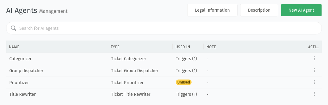

KI-Agenten verwalten
Screenshot zeigt die Verwaltung von KI-Agenten
Erstellen Sie einen KI-Agenten, indem Sie auf die Schaltfläche Neuer KI-Agent in der oberen rechten Ecke klicken. Dies öffnet einen Assistenten, in dem Sie den Typ des Agenten und zusätzliche Einstellungen basierend auf dem gewählten Typ auswählen können, siehe KI-Agenten-Typen für Details. In der Aktionsspalte mit der Schaltfläche ︙ können Sie einen KI-Agenten klonen oder löschen. Sie können nur KI-Agenten löschen, die nicht in Triggern, Automatisierungsaufgaben und Makros verwendet werden. Prüfen Sie die Spalte Verwendet in und bewegen Sie den Mauszeiger über einen Eintrag, um zu sehen, wo ein KI Agent verwendet wird.
