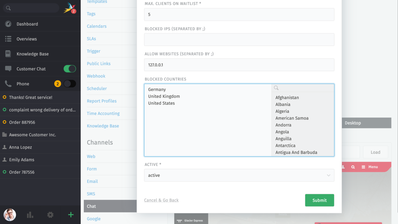

Chat-Einschränkungen
Sie bieten einen Chat für eine gewünschte Gruppe an, aber Sie möchten den Chat für bestimmte IP-Adressen oder Länder nicht aktivieren? Dann haben Sie die Möglichkeit, die gewünschten IP-Adressen und Länder schnell und einfach zu sperren. Die Konfiguration erfolgt auf Themenebene. Konfigurieren Sie sie, indem Sie ein neues Thema erstellen oder auf ein bestehendes Thema klicken, um es anzupassen.
Screenshot zeigt den Dialog zur Konfiguration des Chat-Themas
