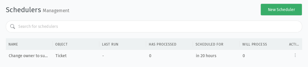

Automatisierungsaufgaben verwalten
Sie finden die Konfiguration der Automatisierung in den Admin-Einstellungen unter Verwalten > Automatisierung. Für den Zugriff auf die Konfiguration ist die Berechtigung admin.scheduler erforderlich.
Erstellen Sie eine neue Aufgabe für die Automatisierung, indem Sie auf die Schaltfläche Neue Automatisierung in der oberen rechten Ecke klicken. Daraufhin öffnet sich ein Dialog, in dem Sie Ihre Aufgabe definieren können. Wenn Sie eine bestehende Automatisierungsaufgabe bearbeiten möchten, klicken Sie einfach auf die Zeile und der Dialog wird erneut geöffnet. Im Aktionsmenü ︙ finden Sie die Optionen zum Klonen oder Löschen der Aufgabe.
Nachdem Sie mindestens eine Aufgabe für die Automatisierung erstellt haben, finden Sie im Hauptbereich eine Tabelle. Dort sehen Sie zusätzliche Informationen, z.B. wie viele Objekte beim letzten Lauf verarbeitet wurden und wie viele beim nächsten Lauf verarbeitet werden.
Screenshot zeigt die Automatisierung von Zammad

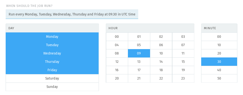

Ausführungszeit
Definieren Sie Zeit(en) und Tag(e), an denen die Aufgabe ausgeführt werden soll. Klicken Sie einfach auf die Einträge in der Tages- und Zeittabelle, um Elemente aus- oder abzuwählen. Oberhalb der Tabellen sehen Sie eine Textvorschau davon, was Sie konfiguriert haben.
Screenshot zeigt die Auswahl von Datum und Uhrzeit in der Konfiguration einer Automatisierungsaufgabe

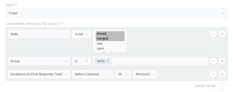

Objektbedingung definieren
Definieren Sie eine Bedingung, um die betroffenen Objekte anzugeben, auf die Sie Änderungen anwenden oder eine Aktion durchführen möchten. Wenn Sie mit den Bedingungen in Zammad nicht vertraut sind, finden Sie eine Erklärung auf der Seite Objektbedingungen. Die Verfügbarkeit von Attributen hängt vom gewählten Objektkontext ab.
Screenshot zeigt die Definition der Objektbedingungen in der Konfiguration einer Automatisierungsaufgabe

Wann soll die Aufgabe ausgeführt werden?
Wählen Sie die Zeitpunkte, zu denen die Automatisierung laufen soll. Es basiert auf der konfigurierten Zeitzone in Zammad.
Objekt
Wählen Sie, in welchem Objektkontext die Automatisierung ausgeführt werden soll. Mögliche Objekte sind: Organisation, Ticket und Benutzer.
Bedingungen für zu verarbeitende Objekte
Bestimmen Sie mit Objektattributen die Objekte, auf welche die Aktionen angewendet werden sollen.
Vorschau
Diese Liste zeigt eine Vorschau der Objekte, auf die Ihre Bedingungen zutreffen, und gibt an, wie viele Objekte insgesamt betroffen sind. Nutzen Sie dies, um die Bedingungen zu überprüfen.
Bitte beachten Sie, dass die Vorschau und die angezeigte Anzahl nur auf der aktuell ausgewählten Bedingung basieren. Sie zeigt nicht zwingend die Objekte, die zum definierten Zeitpunkt bearbeitet werden sollen.
