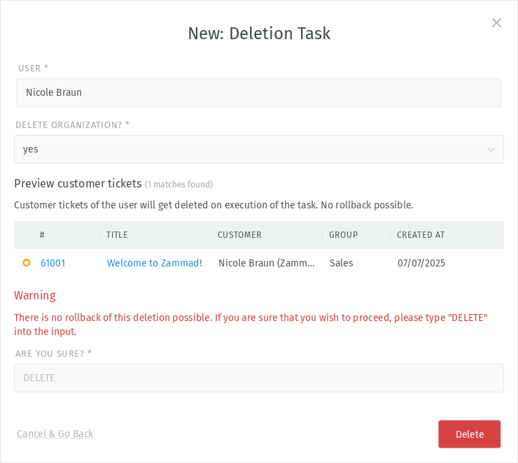

Unabhängig davon, von wo aus Sie die Löschaufgabe starten, sieht der Dialog immer gleich aus und beinhaltet folgende Elementen:
  • Benutzer: Entweder ist der Benutzer vorausgewählt oder Sie können nach einem Benutzer suchen, indem Sie einen Namen eingeben.
  • Organisation löschen: optional; nur verfügbar, wenn der Benutzer der letzte Benutzer der Organisation ist.
  • Vorschau Kunden-Tickets: Zeigt eine Vorschau des betroffenen Tickets. Beachten Sie, dass es sich nur um eine Vorschau handelt, die sich je nach Ausführungszeit ändern kann.
  • Bestätigung: Dies ist eine Sicherheitsfunktion, bei der Sie LÖSCHEN manuell eingeben müssen, um sicherzustellen, dass Sie nicht versehentlich Daten löschen.
Screenshot zeigt den Dialog zur Erstellung einer Löschaufgabe.

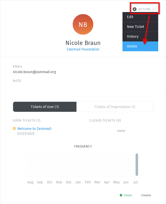

Benutzer-Detailansicht
Um einen Benutzer und seine Tickets aus der Benutzer-Detailansicht zu löschen, wählen Sie Löschen aus dem Aktionsmenü in der oberen rechten Ecke:
Screenshot zeigt eine Benutzer-Detailansicht und das Aktionsmenü mit hervorgehobenen Bereichen.

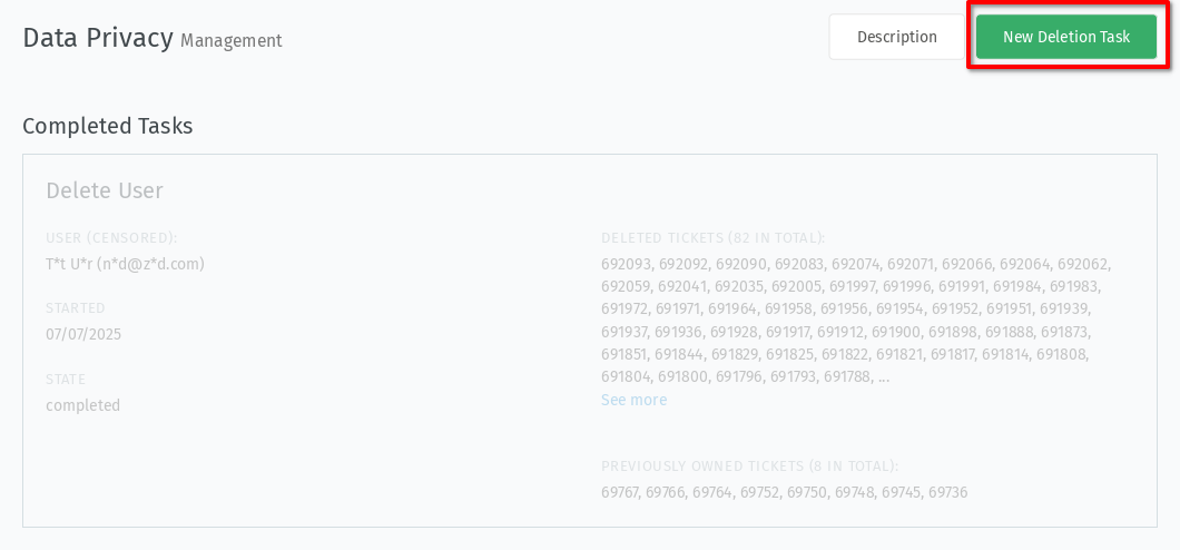

Datenschutz-Aufgabe
Sie finden den Bereich Datenschutz in den Einstellungen von Zammad unter System > Datenschutz. Um eine Löschaufgabe zu erstellen, verwenden Sie die Schaltfläche Neue Löschaufgabe in der oberen rechten Ecke. Der Unterschied zu den beiden genannten Optionen besteht darin, dass Sie zunächst den Benutzer im Dialog suchen müssen. Alles andere ist identisch.
Screenshot zeigt den Datenschutz-Bereich in den Einstellungen von Zammad mit hervorgehobenen Bereichen.
In diesem Abschnitt können Sie auch die Einträge der geplanten und abgeschlossenen Löschaufgaben einsehen. Lesen Sie im nächsten Abschnitt weiter, um mehr zu erfahren.

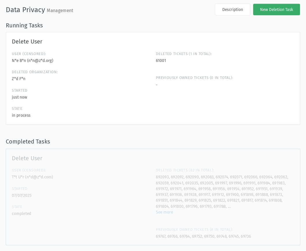

Löschaufgaben überwachen
Für jeden Benutzer, den Sie löschen, wird eine Aufgabe zur Warteschlange hinzugefügt. Es kann bis zu zehn Minuten dauern, bis das System Ihre Aufgabe bearbeitet. Je nach Anzahl der Tickets des Benutzers kann auch die Löschung selbst einige Zeit in Anspruch nehmen. Sie können die Statusmeldungen zu diesen Aufgaben an zwei Stellen einsehen:
  • Datenschutz-Verwaltung (in den Zammad-Einstellungen)
  • Aktivitäts-Verlauf (durch Öffnen des Dashboards; Einträge für Löschaufgaben nur für Benutzer mit der Berechtigung admin.data_privacy sichtbar)
Für jeden gelöschten Benutzer sehen Sie zwei Einträge: einen, wenn die Aufgabe erstellt wurde, und einen, wenn die Aufgabe beendet ist.

Datenschutz-Verwaltung in den Einstellungen
Screenshot zeigt Datenschutz-Verwaltung von Zammad mit einer abgeschlossenen und einer laufenden Aufgabe

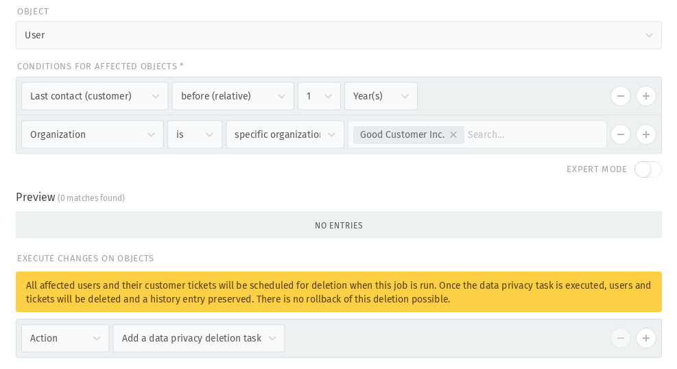

Automatische Löschung per Automatisierung
Wenn Sie alte Kunden mit ihren Tickets oder bestimmte Kunden oder Organisationen automatisch bereinigen möchten, können Sie dies durch Erstellen einer Automatisierungsaufgabe tun. Eine solche Aufgabe prüft anhand von Bedingungen, welche Benutzer betroffen sind, und wird zu vordefinierten Zeiten und Tagen ausgeführt.
Das relevante Objekt ist Benutzer und die auszuführende Aktion ist Aktion > Datenschutz-Löschaufgabe hinzufügen. Sie können eine Bedingung erstellen, um die Benutzer genau einzugrenzen, die Sie löschen möchten. Ein einfaches Beispiel für eine Automatisierung könnte wie folgt aussehen:
Screenshot zeigt wichtige Bereiche einer Automatisierungs-Konfiguration für eine Löschaufgabe
