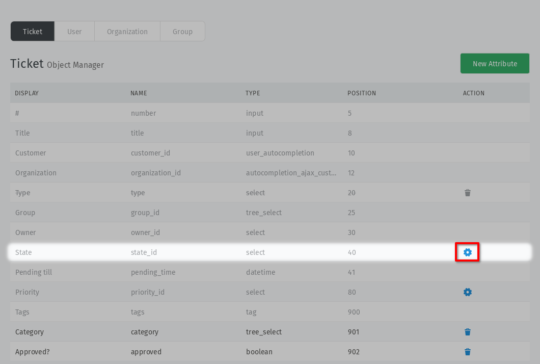

Wenn Ihnen die vorkonfigurierten Status nicht ausreichen oder Sie sie ändern möchten, können Sie dies tun, indem Sie auf das Zahnradsymbol in der Statuszeile im Tab Ticket klicken. Sie sollten jedoch vorsichtig sein, wenn Sie vorkonfigurierte Status ändern. Dies kann in manchen Fällen zu unerwünschtem Verhalten führen.

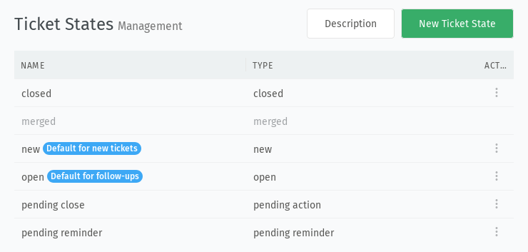

Im Statuskonfigurationsbildschirm können Sie neue Status hinzufügen, deaktivieren oder ändern.
Screenshot mit Tabelle der Standard-Ticketstatus
Der Status zusammengefasst kann nicht geändert werden, da er ein erforderlicher Systemstatus ist. Andernfalls würde das Zusammenfassen von Tickets zu Fehlern führen.
Um einen neuen Status hinzuzufügen, klicken Sie auf die Schaltfläche Neuer Ticketstatus in der oberen rechten Ecke. Um einen bestehenden Status zu ändern, klicken Sie einfach auf den betreffenden Status. Daraufhin öffnet sich ein Bearbeitungsdialog.
Sie können einen Status auch klonen oder ihn für bestimmte Status-Typen als Standard festlegen, indem Sie auf die Aktionsschaltfläche ⁝ klicken und die gewünschte Funktion auswählen.
Standard bei neuen Tickets bedeutet, dass dieser Status für jedes neu erstellte Ticket verwendet wird.
Standard bei Rückfragen bedeutet, dass dieser Status verwendet wird, wenn ein Ticket nach seiner Schließung erneut geöffnet wird.
Standard für geschlossene Tickets bedeutet, dass dieser Status verwendet wird, wenn ein Agent das Tastaturkürzel nutzt, um ein Ticket als geschlossen zu markieren (in der Regel gibt es ohnehin nur einen Status dieser Art).
