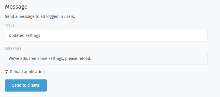

Nachricht
Senden Sie eine informative Nachricht an alle angemeldeten Benutzer. Dies ist nützlich, um Ihre Agenten z.B. über größere Ausfälle zu informieren oder um nach Konfigurationsänderungen einen Reload zu erzwingen.
Titel
Dies ist der Titel der Nachricht (etwas größer als die normale Nachricht).
Nachricht
Der Text, den Sie Ihren angemeldeten Benutzern senden wollen.
Applikation neu laden
Wenn Sie diese Option wählen, ändert sich die Schaltfläche der Benachrichtigung von Schließen (ohne dass etwas passiert) in Sitzung fortsetzen, wodurch ein erneutes Laden der Anwendung erzwungen wird.
Wenn Sie Kunden haben, die bei Zammad eingeloggt sind, werden diese ebenfalls benachrichtigt, wenn sie in diesem Moment aktiv sind.
