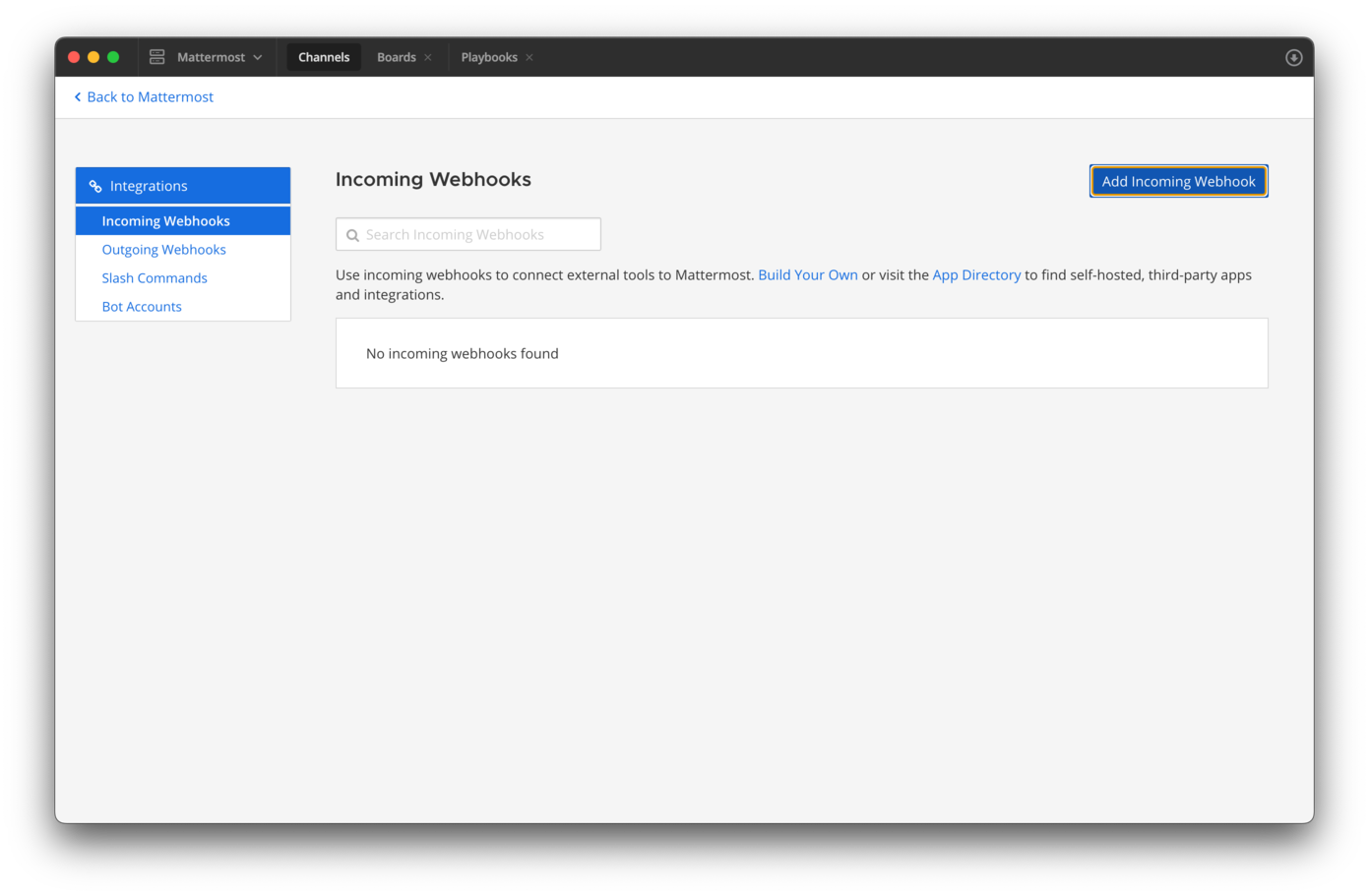

Klicken Sie auf die Schaltfläche Eingehende Webhooks.
Eingehende Webhooks in Mattermost
Klicken Sie auf die Schaltfläche Eingehenden Webhook hinzufügen.
Schaltfläche Eingehender Webhook hinzufügen
