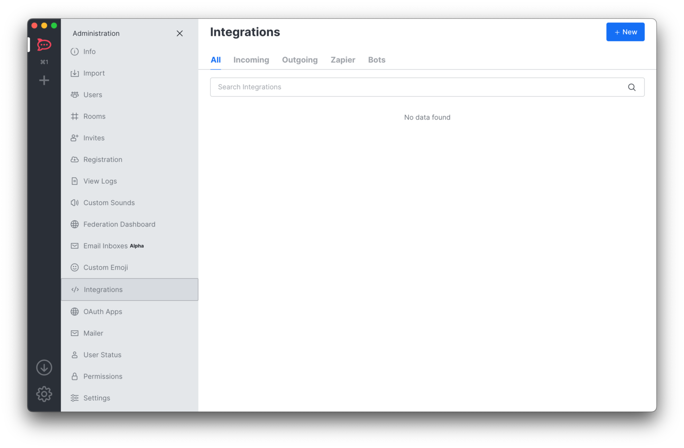

Wählen Sie in Ihrem Rocket Chat Administrationsmenü Workspace.
Workspace Menü in Rocket Chat
Wählen Sie in der linken Seitenleiste Integrationen und klicken Sie dann auf die Schaltfläche Neu in der oberen rechten Ecke.
Schaltfläche "Neue Integration" in Rocket Chat

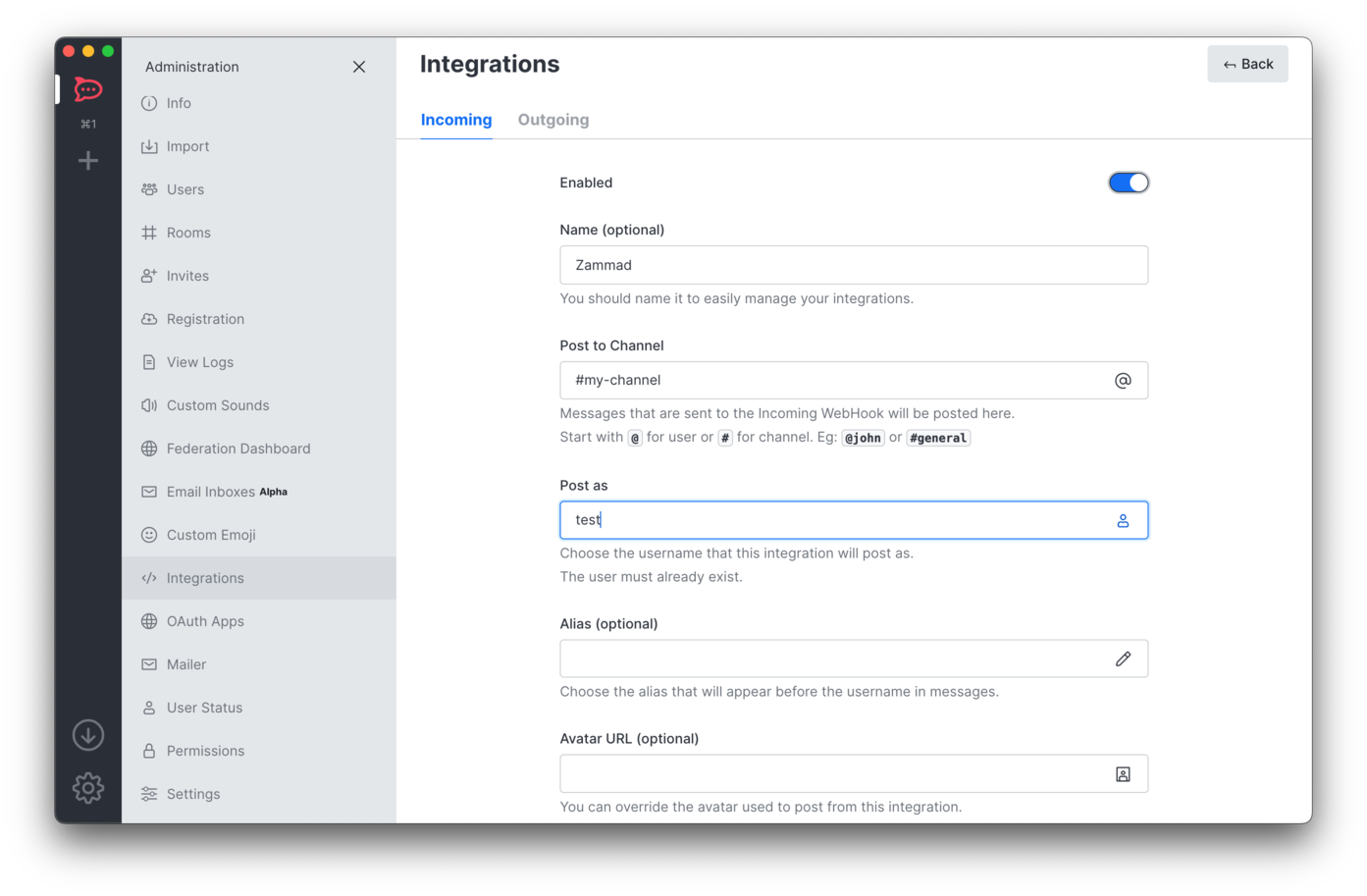

Schalten Sie zunächst die Funktion mit dem Schalter oben ein (Aktiviert).
Geben Sie einen geeigneten Name für die eingehende Integration an und geben Sie den Zielkanal im Feld Post to Channel im Format #channel-name ein.
Geben Sie den Rocket Chat-Benutzernamen in das Feld Post as ein, ohne den Präfix @. Beachten Sie, dass der Benutzername bereits existieren muss.
Einrichtung der eingehenden Integration
Scrollen Sie bis zum Ende des Formulars und klicken Sie auf die Schaltfläche Speichern.

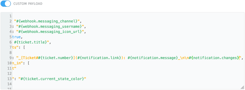

Suchen Sie Ihren Webhook in der Liste in den Einstellungen und klicken Sie ihn an, um ihn zu bearbeiten.
Schalten Sie Eigene Nutzlast ein, und der nachstehende Code-Editor wird angezeigt, der mit der Standard-Nutzlast-Konfiguration vorausgefüllt ist.
Als nächstes identifizieren Sie die Zeile, die mit dem Block "text": "... in der JSON-Struktur beginnt.
Benutzerdefinierte Nutzlast für Rocket Chat Webhook
Scrollen Sie bis zum Ende der Zeile und markieren Sie \n\n#{notification.body}. Achten Sie darauf, das abschließende doppelte Anführungszeichen mit Komma (",) nicht in den Rest der Zeile zu übernehmen, da die neue Nutzlast ein gültiger JSON-Wert bleiben muss.
Benutzerdefinierte Nutzlast mit Artikelinhalt für Rocket Chat Webhook
Löschen Sie dann einfach den ausgewählten Codeblock.
Benutzerdefinierte Nutzlast ohne Artikelinhalt für Rocket Chat Webhook
Klicken Sie abschließend auf Übermitteln, um Ihre Webhook-Änderungen zu speichern.
Bei der nächsten Ausführung des Webhooks wird die Benachrichtigung nicht den Inhalt des letzten Artikels enthalten.
