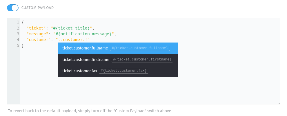

Eigene Nutzlast
Standardmäßig ist dies ausgeschaltet und der Webhook sendet immer Standard-JSON-Nutzlast an den Endpunkt. Wenn eingeschaltet, wird unten ein Code-Editor angezeigt, in dem Sie eine eigene Nutzlast für Ihren Webhook im JSON-Format konfigurieren können. Um unterstützte Variablen einzufügen, verwenden Sie : : oder fügen Sie #{ zur automatischen Vervollständigung ein.
  • Die Verwendung von Variablen ist gegenüber anderen Stellen in Zammad eingeschränkt. Einige Funktionen sind in Webhooks nicht verfügbar (z.B. die .value-Erweiterung, Übersetzungs- (#{t(object.attribute)}) und Zeitformatierungs-Funktionen (#{dt(object.time_attribute, [...])). Stellen Sie sicher, dass Sie eine Variable aus den Vorschlägen der Autovervollständigung auswählen.
  • Die Eigene Nutzlast muss eine gültige JSON-Syntax haben! Im Code-Editor wird hervorgehoben, wenn es ein Problem mit der Syntax gibt. Außerdem ist es nicht möglich, eine ungültige JSON-Struktur zu speichern.
  • Vordefinierte Webhooks enthalten immer eine vordefinierte Nutzlast, die für den entsprechenden Dienst spezifisch ist.
Code-Editor für eigene Nutzlast mit automatischer Variablenvervollständigung
Ein einfaches Beispiel für die Struktur sieht wie folgt aus:
  "ticket": "#{ticket.title}",
  "message": "#{notification.message}",
  "customer": "#{ticket.customer.fullname}"
