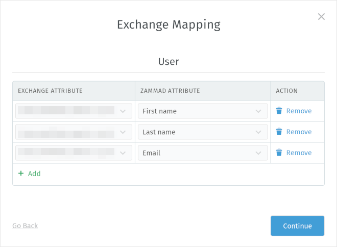

Ein Klick auf Konfigurieren öffnet einen weiteren Konfigurationsdialog. Im ersten Schritt wählen Sie einen oder mehrere Ordner aus, aus denen Benutzer mit Zammad synchronisiert werden sollen.
Im zweiten Schritt wählen Sie aus, welches Exchange-Attribut auf welches Zammad-Attribut abgebildet werden soll. Es wird empfohlen, mindestens die E-Mail Adresse, den Vor- und Nachnamen zuzuordnen.
Screenshot zeigt den Exchange-Zuordnungsdialog in Zammad
Nachdem Sie die Zuordnung konfiguriert haben, bestätigen Sie diese mit einem Klick auf die Schaltfläche Fortfahren. Zammad analysiert daraufhin die Konfiguration und die Eingaben und präsentiert Ihnen eine Übersicht über Ihre Konfiguration. Bestätigen Sie diese, indem Sie Konfiguration speichern wählen.
