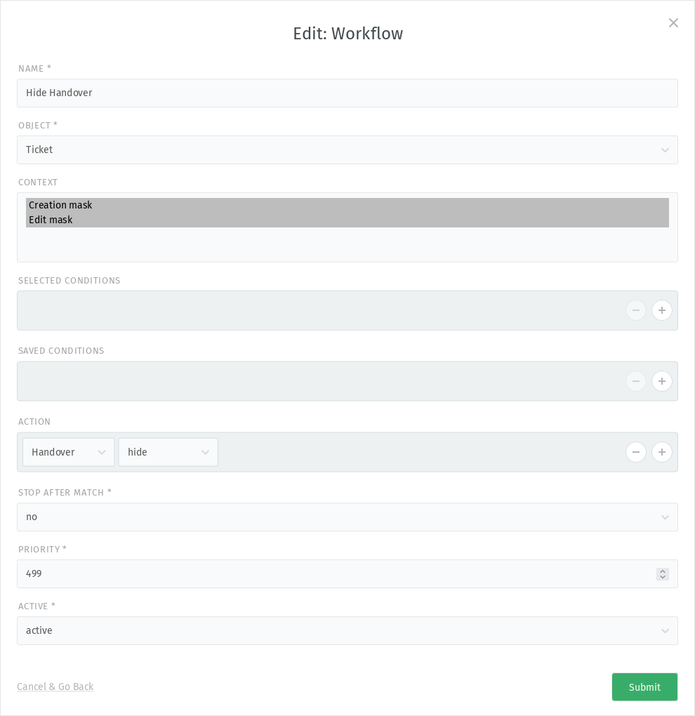

Agenten müssen einen kleinen Kommentar schreiben, wenn sie den Besitzer des Tickets ändern wollen. Es gibt ein benutzerdefiniertes Ticket-Attribut namens Handover, in das ein Text eingefügt werden kann. Dieses Feld ist standardmäßig ausgeblendet (Workflow 1) und wird nur angezeigt, wenn sich der Besitzer ändert. Außerdem muss es in einem solchen Fall auf obligatorisch gesetzt werden (Workflow 2).
Da das Feld nach dem Speichern der Änderung des Besitzers des Tickets ausgeblendet wird, muss der Text des Feldes durch einen Trigger als Artikel in das Ticket geschrieben werden. Andernfalls würde der neue Agent es gar nicht sehen.
- Workflow-Konfiguration
Dieser Workflow blendet das Feld grundsätzlich aus. Bitte beachten Sie die niedrigere Priorität, weshalb Zammad diesen Workflow zuerst ausführt.
Bereich
Konfiguration
Objekt
Ticket
Kontext
Erstellmaske
Bearbeitungsmaske
Ausgewählte Bedingungen
Keine Bedingung erforderlich, denn es sollte
immer ausgeblendet sein.
Gespeicherte Bedingungen
Aktion
Handover verstecken

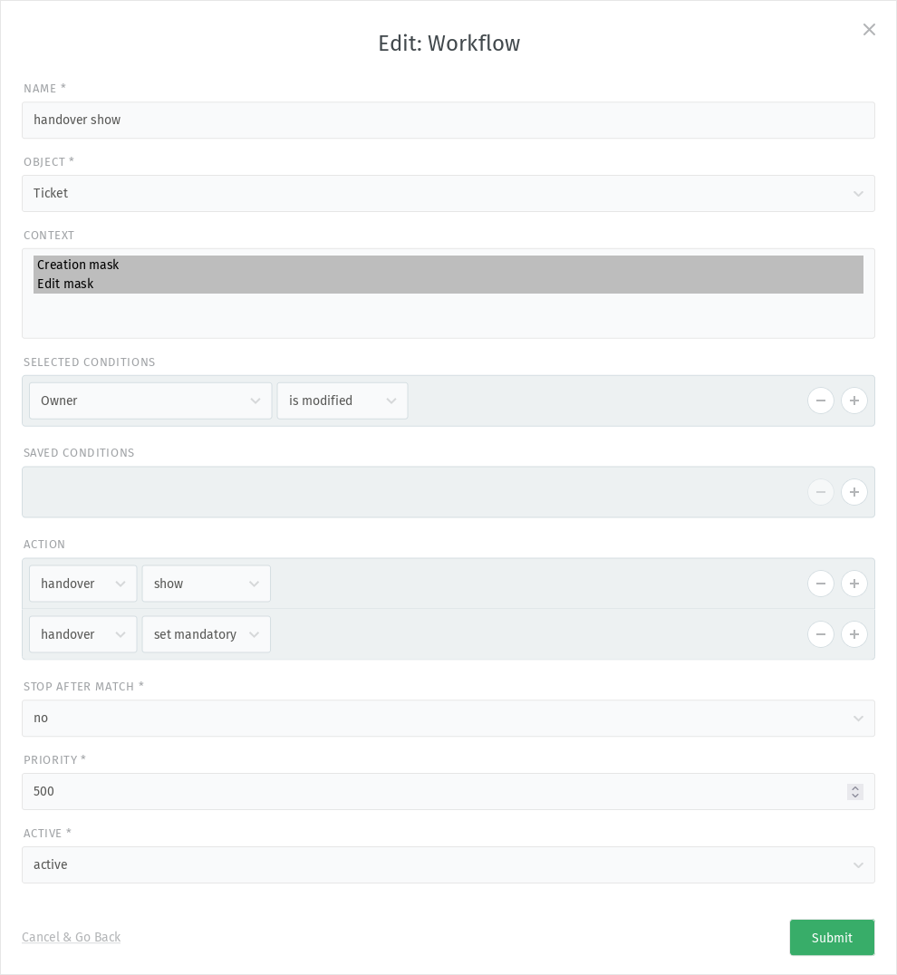

Dieser Workflow zeigt das Feld an und legt es als Pflichtfeld fest, wenn ein anderer Besitzer des Tickets ausgewählt wird. Dieser Workflow hat die Standardpriorität, d.h. er läuft nach Workflow 1.
Bereich
Konfiguration
Objekt
Ticket
Kontext
Erstellmaske
Bearbeitungsmaske
Besitzer ist verändert
Ausgewählte Bedingung, weil sie vor dem Speichern
geprüft werden muss.
Aktion
Handover anzeigen
Handover als erforderlich festlegen

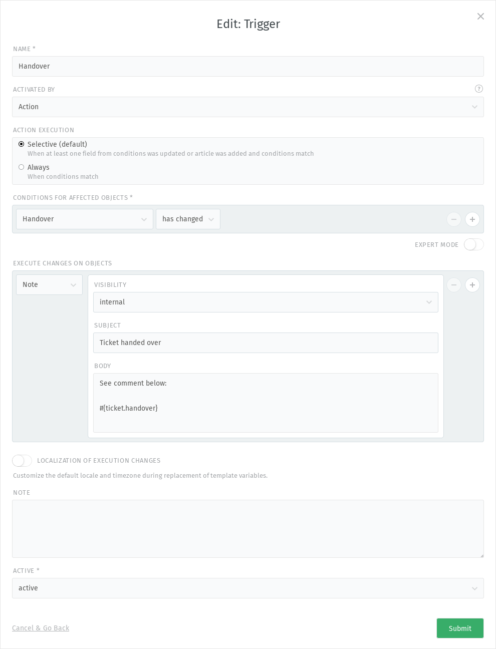

Wie bereits erwähnt muss der Inhalt des Feldes durch einen Trigger als Ticket-Artikel geschrieben werden. Eine Beispielkonfiguration eines solchen Triggers könnte wie folgt aussehen:
Bedingung: Handover wurde verändert
Aktion: Artikel > Notiz mit Variable
#{ticket.handover}im Body
- Konfiguration in der UI
Als Ergebnis enthält das Ticket einen Artikel vom Typ Notiz, der den vordefinierten Text und den Inhalt des Handover-Felds enthält.
