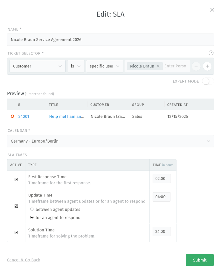

Create a new SLA by clicking the New SLA button. To edit an existing SLA, click on the Edit button in the SLA list. Both actions open the SLA configuration dialog, where you can adjust the settings below:

Назив
Дајте свом SLA смислени назив да брзо видите на шта или на кога утиче.
Избор услова тикета
Одредите на које тикете се овај SLA односи на основу услова. Ово значи да можете филтрирати тикете по вредностима њихових атрибута, нпр. клијент, организација или група.

Преглед
На основу вашег услова, можете видети преглед тикета који се подударају као додатну проверу исправности услова.
Календар
Изаберите одговарајући календар овде. Ако још увек нисте подесили радно време, погледајте Календари да бисте сазнали више.
SLA времена
Одредите време ескалације на основу вашег радног времена. Имајте на уму да ако сте дефинисали радно време од 8 сати дневно, ескалација од 16 сати ће трајати два радна дана.
