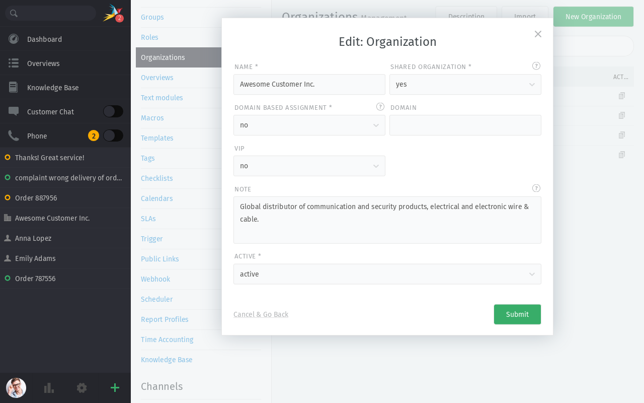

Дијалог за уређивање организације, који приказује различита поља детаља о организацији
Детаљи о организацији се могу подесити у дијалогу Ново/Измена: Организација.
Shared Organization
Ако ову опцију поставите на да, сви чланови организације ће моћи да виде и освежавају тикете чланова исте организације поред својих.
Danger
Ово може изазвати озбиљне проблеме ако имате, на пример, људске ресурсе који раде у истој Zammad инстанци. Заједничке организације су обично релевантне за фирме за подршку са прилично великим клијентима и контингентима подршке.
Постављање ове опције на да такође омогућава приступ прегледима који су доступни само дељеним организацијама. Сазнајте више у секцији Прегледи.
Подразумевана вредност у дијалозима за додавање је да.
Уколико желите да омогућите приступ тикетима оператера, погледајте Дозволе.

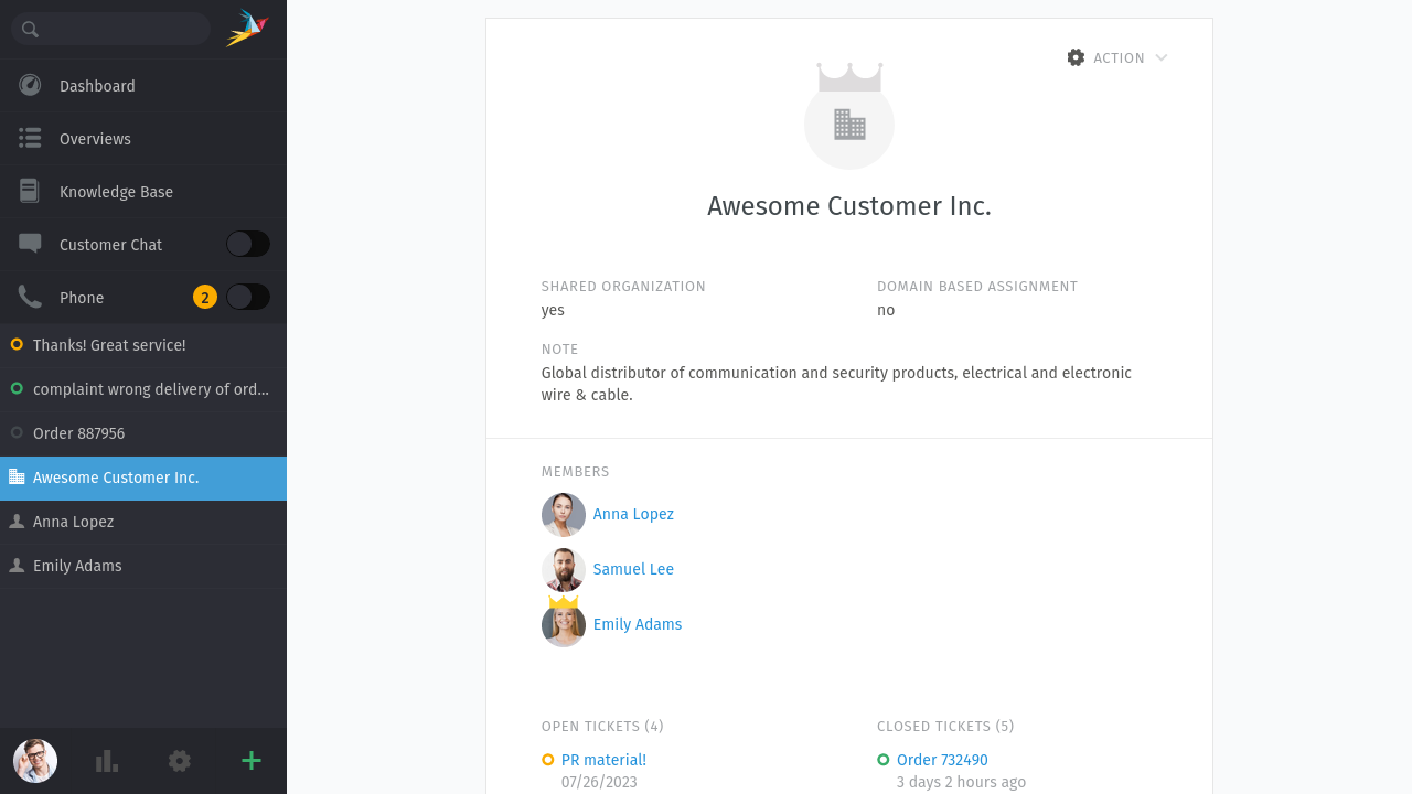

Снимак екрана који приказује преглед „Тикети моје организације“ са тикетима свих чланова организације
Чланови заједничке организације имају приступ прегледима заснованим на организацији
Domain based assignment
Активирање доделе на основу домена ће проузроковати да Zammad аутоматски дода нове кориснике у поменуту организацију. Ово може у великој мери смањити ваше напоре у одржавању и сматра се решењем за немогућност мапирања организација преко LDAP.
Подразумевана вредност у дијалогу за додавање је не
Domain
Додајте имејл домен организације са овом опцијом. Користи се при додавању корисника да би се одредила додела. Ова опција припада додели на основу домена и потребна је ако је иста постављена на да.
Тренутно, Zammad дозвољава један домен по организацији. Такође можда желите и да проверите да за ове доделе не користите бесплатне имејл домене као што је gmail.com.

Приказ тикета који приказује аватар VIP организације са круном на њему
VIP организације су приказане са круном изнад њихових аватара.
