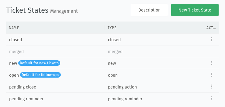

Руковање стањима
У екрану подешавања стања можете додати нова стања, искључити постојећа или их изменити.
Снимак екрана који приказује табелу подразумеваних стања тикета
Белешка
Стање спојено се не може изменити јер је обавезно за исправно функционисање система. У супротном, спајање тикета може довести то грешака.
To add a new state, click on the New Ticket State button in the top right corner. To change an existing state, simply click on the affected state. This opens an edit dialog.
You can also clone a state or set it as default for certain state types by clicking on the ⁝ action button and select the desired function.
Default for new tickets means that this state is used for every newly created ticket.
Default for follow-ups means that this state is used if the ticket is re-opened after it was closed.
Default for closed tickets means that this state is used when an agent uses the keyboard shortcut to update a ticket as closed (usually you will just have one state of this type anyway).

Назив
Ово је назив стања и шта ви и ваши оператери видите када негде бирате стање (нпр. у тикетима, подешавању окидача).
Врста
Има више различитих типова стања које можете одабрати. Подразумевано, Zammad долази са једним стањем по сваком типу стања.
  • ново: за стања тикета који су нови и који још увек нису обрађени
  • отворено: за стања тикета који су у процесу и оператери раде на њима
  • чека на подсетник: за стања тикета који су у процесу и за које желите да поставите подсетник. (подразумевани пример: чека на подсетник)
  • радња на чекању: за стања тикета који чекају на одређено време и тада мењају своје стање (подразумевани пример: чека на затварање)
  • затворено: за стања тикета који су обрађени и које више није неопходно процесуирати
Пажња
⚠️ Важно је одабрати исправан тип стања! Ако сумњате у свој избор, погледајте подразумевана стања и њихове типове!

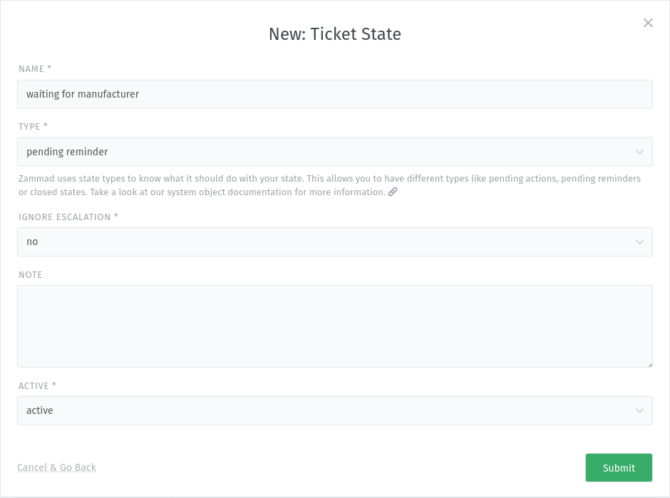

Пример стања тикета
Хајде да претпоставимо да желимо да додамо ново стање који означава да тикет чека на одговор трећег лица (нпр. подизвођача или произвођача) и желимо да поставимо подсетник.
Прво дајемо назив новом стању. У овом примеру називамо га „чека на произвођача”.
Као тип стања одабиремо „чека на подсетник”. Ово означава да је тикет и даље отворен и можемо поставити подсетник. Овај подсетник може бити користан уколико наш произвођач понекад не реагује или желимо да их подсетимо за нам доставе одговор.
We choose „no” for ignore escalation because we want to escalate the tickets even if we are waiting on the manufacturer’s feedback.
Резултат у дијалогу новог тикета ће изгледати овако:
Снимак екрана који приказује дијалог за додавање новог стања тикета са примером

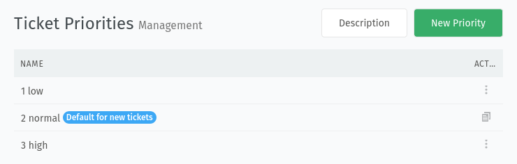

Приоритет тикета
Уколико вам предефинисани приоритети нису довољни или желите да их измените, то можете урадити кликом на иконицу зупчаника у реду са атрибутом приоритета у језичку тикета:
Снимак екрана који приказује наглашен атрибут приоритета тикета
Руковање приоритетима
У екрану подешавања приоритета можете додати нове приоритете, искључити постојеће или их изменити.
Снимак екрана који приказује табелу подразумеваних приоритета тикета
To add a new priority, click on the New Priority button in the top right corner. To change an existing priority, simply click on the affected priority. This opens an edit dialog.
You can also clone a priority or set them to Default for new tickets by clicking on the ⁝ action button and select the desired function.
Default for new tickets means that this priority is used for every newly created ticket.

Назив
Ово је назив приоритета и шта ви и ваши оператери видите када негде бирате приоритет (нпр. у тикетима, подешавању окидача).
Боја истицања
Switch between Low priority (light blue), High priority (red) and - (default). This affects the displayed color for ticket titles in overviews.
Доступне боје су тренутно ограничене на поменуте опције.
Напомена
Можете додати напомену за приоритет да бисте обавестили друге администраторе о овом приоритету. Ово нема ефекта на тикете.
