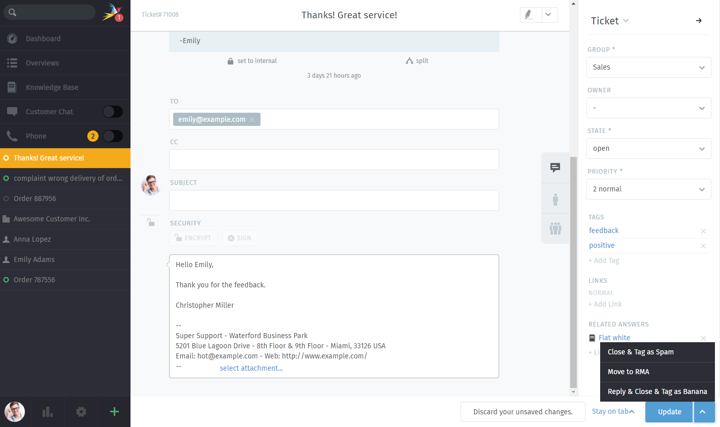

Макрои се могу извршити на два начина:
  • У детаљном приказу тикета преко ^ дела дугмета Освежи.

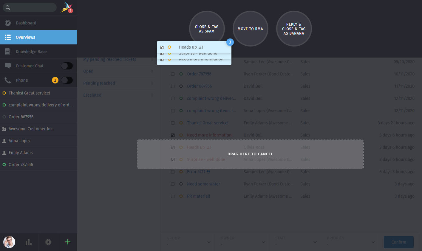

  • Као масовна радња за више тикета унутар прегледа или детаљне претраге (масовна радња преко избора поља или превлачењем и испуштањем).

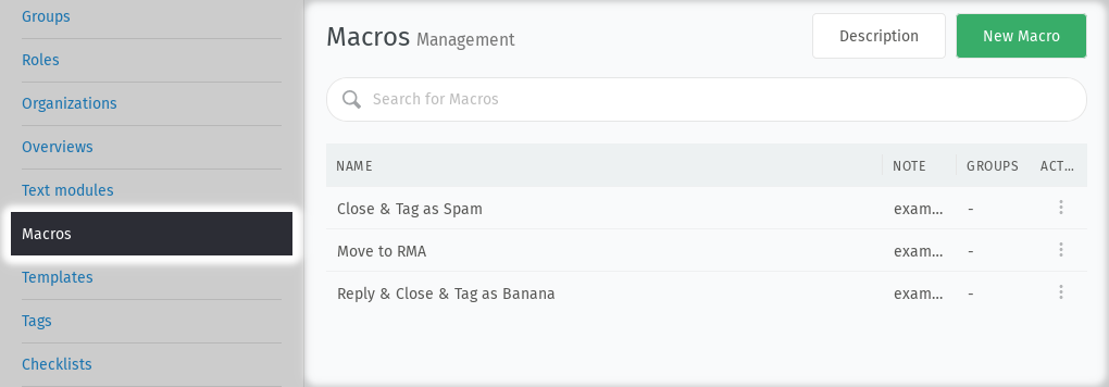

Управљање макроима
Уредите ваше макрое једноставним кликом. Можете обрисати или клонирати постојеће макрое коришћењем ︙ менија радњи. Када клонирате макро, обавезно кликните на Пошаљи да би дупликат био креиран.
