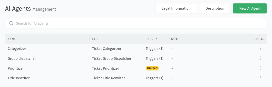

Управљање AI агентима
Снимак екрана који приказује уређивање AI агената
Додајте AI агента кликом на дугме Нови AI агент у горњем десном углу. Ово ће отворити чаробњака где можете одабрати тип агента и додатна подешавања у зависности од врсте, видите Типови AI агената за детаље. Колона радње са ︙ дугметом вам омогућава да клонирате или обришете AI агента. Можете обрисати само AI агенте који се тренутно не користе у окидачима, планерима и макроима. Пронађите колону Користи се у и пређите курсором преко ње да видите где се AI агент користи.
