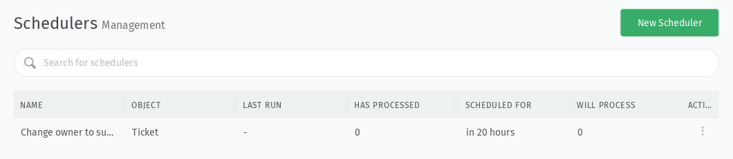

Додајте нови планирани посао кликом на дугме Нови планер у горњем десном углу. Ово ће отворити дијалог где можете дефинисати ваш планирани посао. За уређивање постојећих планера, једноставно кликните на ред у табели и дијалог ће се поново отворити. Мени радњи ︙ садржи радње за клонирање или брисање планираног посла.
По додавању бар једног планера, појавиће се табела у главном делу. Можете приступити додатним информацијама као што су број обрађених објеката приликом претходног извршавања и колико ће бити обрађено при следећем.
Снимак екрана који приказује уређивање планера у Zammad-у

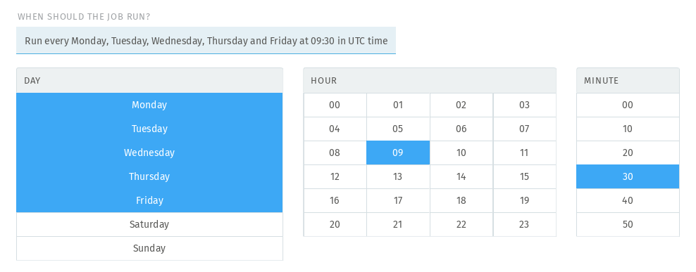

Време извршавања
Одређује времена и дане када се планер извршава. Једноставно одаберите дан и време кликом на ставке. Можете прегледати текстуалну репрезентацију подешавања изнад табеле.
Снимак екрана који приказује селекцију датума и времена у подешавању планера

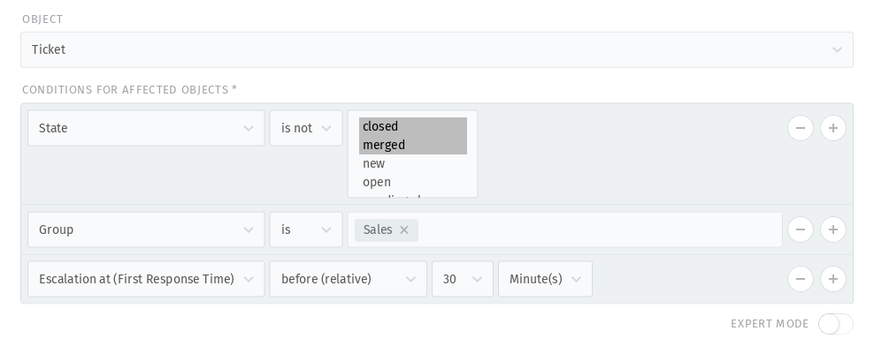

Одредите услове објекта
Одређује услове за одабир објеката на који желите да се изврше измене или радње. Уколико вам Zammad услови нису познати, можете пронаћи објашњење на страници Услови објекта. Доступност атрибута зависти од одабраног контекста објекта.
Снимак екрана који приказује дефиницију услова у подешавању планера

Објекат
Изаберите у ком објектном контексту планер треба да буде извршен. Могући објекти су: организација, тикет и корисник.
Услови за захваћене објекте
Одредите атрибуте (услове) објекта да бисте одабрали објекте на којима ће се извршити радње.

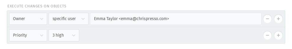

Изврши измене на објектима
Одредите измене које треба извршити на објекту. Могуће измене зависе од контекста тренутно одабраног објекта. Обратите пажњу да контекст објекта можда није доступан (нпр. за извршавање радњи тикета у контексту планера корисника).
