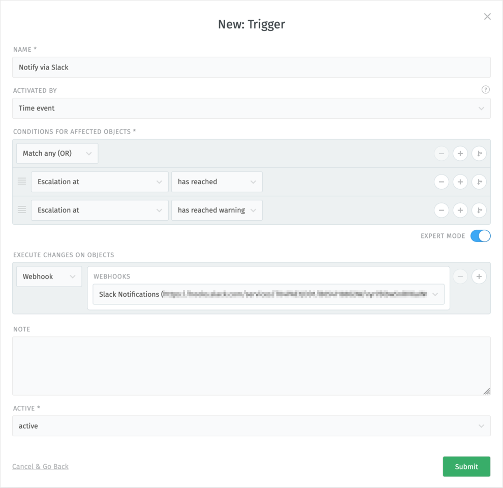

За слање обавештења на спољни сервис, можете користити наменски окидач. Овде ћемо навести кораке потребне за додавање окидача који ће покренути повратни позив под одређеним условима.
Go to Trigger management screen, and click on the green New Trigger button.
Прво унесите одговарајући назив окидача.
Активација окидача и режим извршавања радње
Затим изаберите одговарајући тип активације у пољу Активација:

Временски догађај
Ово ће извршити окидач у одређено време, нпр. када се достигне време чекања тикета.
Активација Временски догађај једноставно проверава да ли су услови задовољени. Ово је исто понашање као режим извршавања Увек за активацију Радња.
За Услови за захваћене објекте можете да подесите било који од следећих рецепата или њихову комбинацију.

Достигнуто време чекања тикета само активација временским догађајем
Изаберите атрибут тикета На чекању до и подесите оператор на је достигнуто.
Достигнуто време ескалације тикета само активација временског догађаја
Изаберите атрибут Ескалација у атрибута и подесите оператор на је достигнуто.
Упозорење на ескалацију тикета само активација временског догађаја
Изаберите атрибут Ескалација у и подесите оператор на је достигло упозорење.
За сложене услове можете да укључите Стручни режим у пољу за услове. Ово ће вам омогућити да промените операторе групе услова у Дисјункција (OR). Погледајте Стручни режим за више информација.
Затим, у одељку Изврши измене на објектима, промените почетни атрибут у Обавештење > Повратни позив и изаберите свој повратни позив за обавештења са листе.
Подешавање окидача за покретање повратног позива
Finally, click on Submit to save the trigger.
