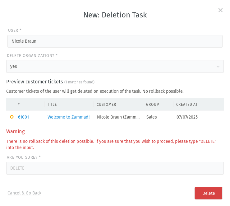

Независно од тога где подносите захтев за брисање, дијалог увек изгледа идентични и садржи следеће одељке:
  • Корисник: циљни корисник је преселектован или можете извршити претрагу за корисника по њиховом имену.
  • Избриши организацију: опционо; доступно само ако је корисник последњи корисник организације.
  • Приказ тикета клијента: приказује листу одговарајућих тикета. Обратите пажњу да је ово само приказ и да се може променити, у зависности од времена извршавања.
  • Потврда: ово је сигурносна функција где морате да ручно унесете реч DELETE у поље да се уверите да не бришете податке случајно.
Снимак екрана који приказује дијалог подношења захтева за брисање.

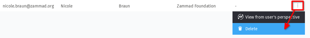

Управљање корисницима
За брисање корисника и њихових тикета унутар одељка за управљање корисницима, једноставно пронађите циљног корисника (нпр. путем претраге) и одаберите Избриши из менија радњи преко дугмета ︙ у табели корисника:
Снимак екрана који приказује корисника у одељку за управљање корисницима и мени радњи за наглашеним елементима.

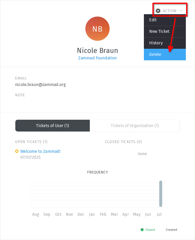

Страница корисничког профила
За брисање корисника и њихових тикета из корисничког профила, одаберите Избриши из менија радњи у горњем десном углу:
Снимак екрана који приказује кориснички профил и мени радњи са наглашеним елементима.

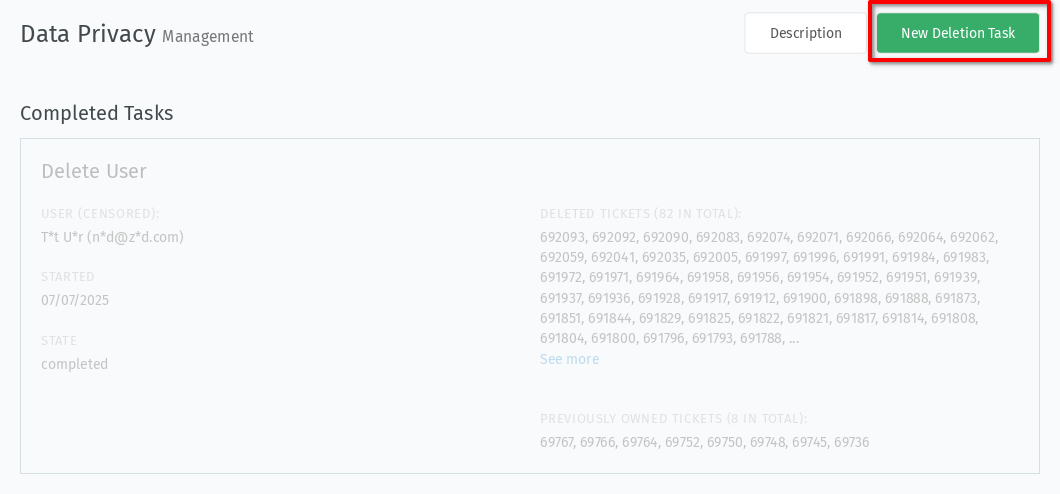

Захтев приватности података
You can find the data privacy section in Zammad’s settings under System > Data Privacy. To create a deletion task, use the New Deletion Task button in the top right corner. The difference to the two mentioned options is that you first have to search the user in the dialog. Everything else is the same.
Снимак екрана који приказује одељак приватности података у Zammad-овим подешавањима са наглашеним елементима.
У овој области можете извршити и увид у евиденцију заказаних и извршених захтева за брисање. Читајте даље да сазнате више.

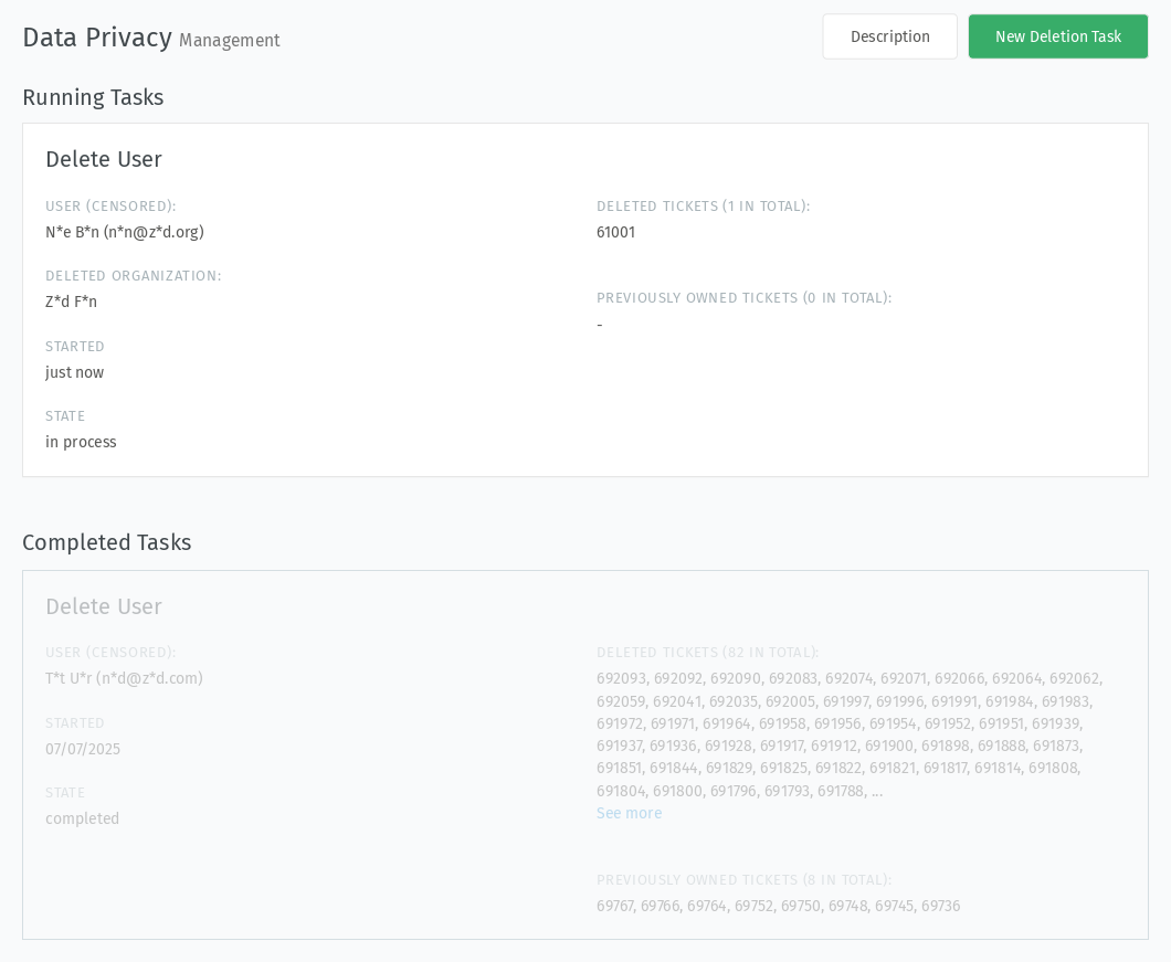

Надгледање задатака приватности података
За сваког корисника кога обришете, захтев за брисање ће бити додат у ред. Систему може бити потребно до десет минута да обради ваш захтев. У зависности од броја тикета корисника, само брисање може потрајати и дуже. Статус ових захтева можете пратити на два места:
  • Управљање приватности података (Zammad администраторских подешавања)
  • Ток активности (прегледом контролне табле; уноси захтева за брисање су видљиви само корисницима са дозволама admin.data_privacy)
За сваког избрисаног корисника, видећете два уноса: једном када се захтев поднесе и једном када се заврши.

Управљање приватности података у администраторским подешавањима
Снимак екрана који приказује област приватности података у Zammad-овим подешавањима са извршеним и захтевом у току

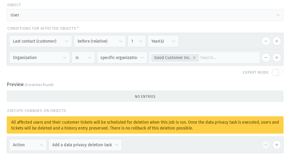

Аутоматско брисање путем планера
У случају да желите аутоматски да обришете старе клијенте са њиховим тикетима или одређене клијенте или организације, ово можете одрадити додавањем планера. Планери проверавају који корисници ће бити обухваћени на основу услова и извршавају се у дефинисано доба дана.
Релевантни објекат је Корисник а радња за извршавање је Радња > Закажи захтев за брисање приватних података. Можете дефинисати услов за подударање да бисте ограничили које кориснике желите да обришете. Једноставан пример планера би могао да личи на следеће:
Снимак екрана који приказује подешавање планера за захтев за брисање
Можете обрисати и само тикете уколико одаберете Тикет као објекат у планеру. Ово вам омогућава додатну радњу под називом Избриши одмах која управо то и ради. Клијенти ових тикета неће бити обрисани.
