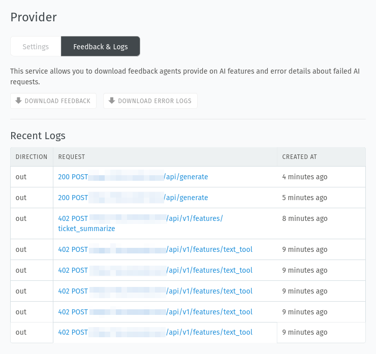

Након попуњавања поља кликните на Пошаљи. Zammad проверава подешавања пре снимања. Уколико провера успе, статусна тачка у реду је најпре наранџаста, а постаје зелена након првог успешног захтева; погледајте одељак Статус испод за значење боја.
Статус
Обојена тачка на почетку сваког реда показује да ли је провајдер успешно коришћен или има проблема:
Зелена
Провајдер је коришћен и последњи захтев је успео. Облачић приказује временску ознаку последњег освежавања статуса.
Наранџаста
Провајдер је подешен, али још увек није коришћен. Тачка постаје зелена након првог успешног захтева.
Црвена
Последњи захтев ка овом провајдеру није успео. Пређите мишем преко тачке да бисте видели поруку о грешци од провајдера. Облачић увек приказује најскорију грешку, па временска ознака припада последњем неуспелом захтеву.

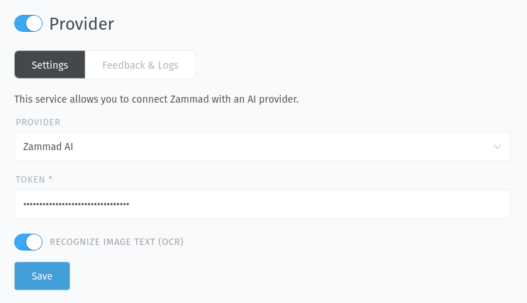

Подразумевано, све AI функције користе провајдера означеног као подразумеваног. За прецизнију контролу можете изабрати посебног провајдера за поједине функције.
Свака страница са подешавањима AI функције приказује дугме Провајдер у заглављу странице. Оно отвара дијалог са падајућом листом свих подешених провајдера. Изаберите провајдера коме ће се слати захтеви за генерисање текста те функције, или изаберите ставку Подразумевано (…) да бисте уклонили посебно подешавање и вратили се на подразумеваног провајдера.
Снимак екрана који приказује дијалог за избор провајдера по функцији са изабраним провајдером
