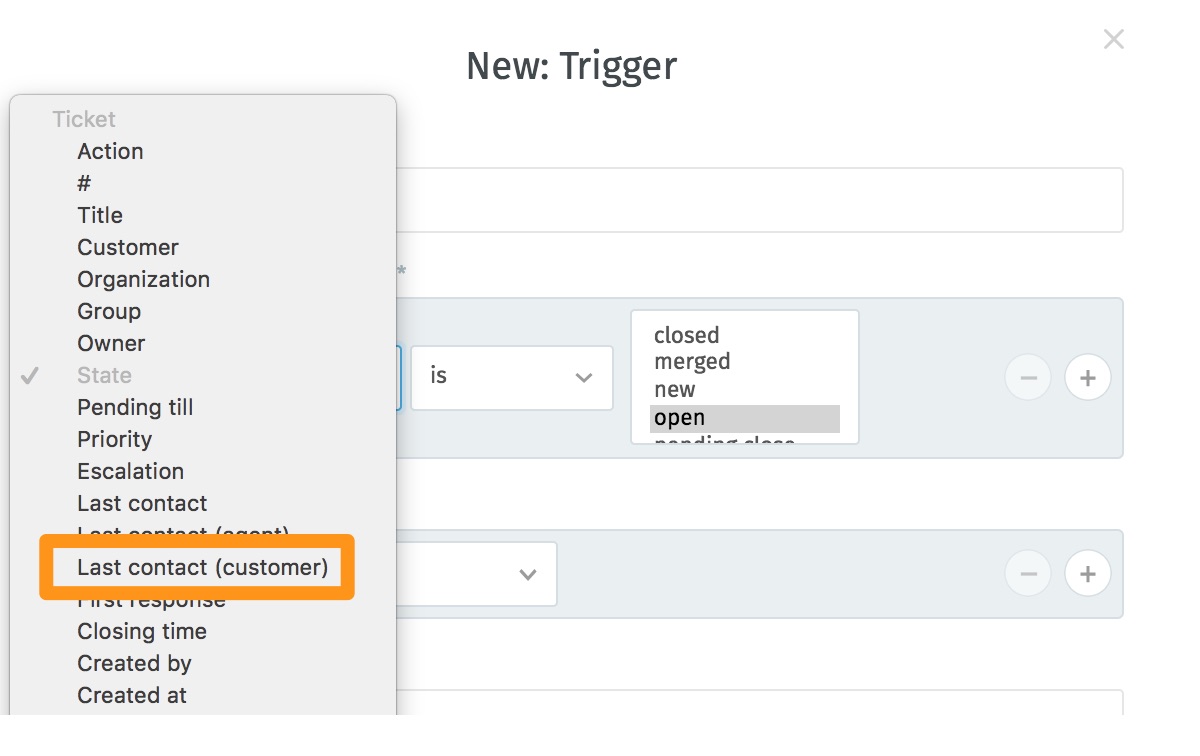

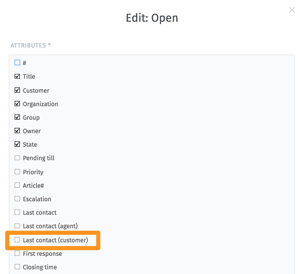

Понашање последњег одговора тикета
Ово подешавање мења начин на који Zammad освежава атрибут тикета Последњи одговор. Ово је прилично важно за прегледе и оно што очекујете након освежавања тикета од стране клијента.
Користи време почетка последње конверзације клијента (која се може састојати од више чланака).
Ако се изабере ова опција, Zammad ће освежити вредност атрибута само једном приликом одговора клијента. Након тога, Zammad ће сачекати да оператер реагује.
Ово је згодно ако желите да радите на тикетима према редоследу њиховог првог освежавања. Ово неће променити редослед тикета ако клијенти одлуче да само „чукну” своје тикете.
Користи време последњег чланка клијента.
Када одаберете ову опцију, Zammad ће увек освежити вредност атрибута. То значи да ако сортирате према последњем одговору, редослед тикета ће се променити ако клијенти само „чукну” тикет.
../_images/Zammad_Helpdesk_-_Open.jpg ../_images/Trigger-last-contact.jpg
Вредност последњег одговора коришћена у прегледима
Вредност последњег одговора коришћена у окидачима
Подразумевано: Користи време почетка последње конверзације клијента (која се може састојати од више чланака).

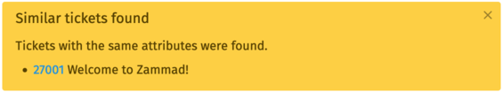

Откривање дупликата
Откривање дупликата тикета приликом отварања
Ово подешавање укључује механизам за откривање дупликата тикета током отварања тикета. Ако се пронађу слични тикети у систему, кориснику који покушава да отвори нови тикет биће приказано одговарајуће упозорење.
../_images/ticket-duplicate-detection-warning.png
Пример упозорења о дупликату тикета
Можете да изаберете који атрибути тикета треба да се подударају тако што ћете их изабрати у пољу Атрибути за поређење. Само ако је вредност атрибута тикета које је корисник навео у обрасцу за отварање новог тикета једнака са атрибутом постојећег тикета, упозорење ће бити приказано.
Наслов упозорења и Порука упозорења се такође могу подесити.
Откривање можете ограничити само на одређене корисничке улоге. Подразумевано, само оператери ће видети упозорење.
Ако не желите да прикажете пронађене тикете као део упозорења, можете да подесите Прикажи сличне тикете као део упозорења на не.
Подразумевано, Ниво дозвола при претраживању тикета је подешен на Корисник, што значи да ће се корисничке дозволе поштовати током претраге. Корисник ће видети упозорење само ако се подударају тикети којима има приступ. Алтернативно, можете поставити ово подешавање на Систем, у ком случају ће се претрага одвијати унутар свих тикета у систему, без обзира на корисничке дозволе.
